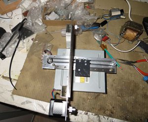

Тип прототип для проверки идей. Электроискровой гравёр ЧПУ.
130 х 130 мм:
Металлическая, проводящая ток, поверхность:
Крайне бюджетный вариант на ардуино.
Пока в стадии постройки.

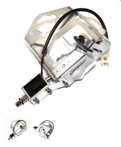

Использовал привод воздушной заслонки от двигателя автомобиля - соленоид - втягиваюший (реле втягивающее) на 12 вольт , сопротивление катушки 22 ома (рабочий ток 0,5 а). Использовал Б.У. катушку - отвинтил из сломанной заслонки. Новая запчасть выглядит так:
Механизм управления воздушной заслонкой.JPG (5020 просмотров) <a class='original' href='./download/file.php?id=179123&mode=view' target=_blank>Загрузить оригинал (51.81 КБ)</a>

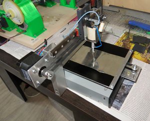

В итоге получился такой электроискровой карандаш
Простой искровой карандаш 5-1.JPG (5020 просмотров) <a class='original' href='./download/file.php?id=179122&mode=view' target=_blank>Загрузить оригинал (134.9 КБ)</a>
Простой искровой карандаш 5-2.JPG (5020 просмотров) <a class='original' href='./download/file.php?id=179124&mode=view' target=_blank>Загрузить оригинал (177.25 КБ)</a>
Простой искровой карандаш 5-3.JPG (5020 просмотров) <a class='original' href='./download/file.php?id=179125&mode=view' target=_blank>Загрузить оригинал (158.42 КБ)</a>
Питание трансформатор стандартный ТН-36. Три последовательно вторичных обмотки по 6,3 вольта по 1,5 ампера, потом диодный мост с конденсатором. На саму катушку припаял для создания резонансного контура конденсатор 0,025 мкф. Искра работает от 12 вольт напряжением можно регулировать силу прожига. Ставил медный и железный электроды - с медным работает мягче, с жележным более жестко но каверна более глубокая при гравировке получается.
Электроискровых гравёров - ручных море конструкций в интернете. ЧПУ вариантов электроискрового гравёра не нашёл. Поэтому решил начать с прототипа и с ним словить ошибки концепции..... А непонятного много..... По поводу программного обеспечения решил приспособить бесплатное ПО от лазерного гравёра LaserGRBL.
Стал делать ЧПУ блок. Корпус -старый ДВД и две рельсы по Х и У - привод ремённый от шаговых двигателей 4401.
ЧПУ искровой гравёр из ДВД на рельсах 25 03 2020 -2.JPG (5020 просмотров) <a class='original' href='./download/file.php?id=179126&mode=view' target=_blank>Загрузить оригинал (143.33 КБ)</a>
ЧПУ искровой гравёр из ДВД на рельсах 25 03 2020 -3.JPG (5020 просмотров) <a class='original' href='./download/file.php?id=179127&mode=view' target=_blank>Загрузить оригинал (161 КБ)</a>
ЧПУ искровой гравёр из ДВД на рельсах 25 03 2020 -7.JPG (5020 просмотров) <a class='original' href='./download/file.php?id=179128&mode=view' target=_blank>Загрузить оригинал (124.93 КБ)</a>
ЧПУ искровой гравёр из ДВД на рельсах 25 03 2020 -8.JPG (5020 просмотров) <a class='original' href='./download/file.php?id=179129&mode=view' target=_blank>Загрузить оригинал (188.77 КБ)</a>
Сечас занимаюсь электроникой и управлением силовой части электроискровой головки.

Запустил...... Пришлось помучаться - сбои шли, пока искровую головку с отдельного трансформатора не запитал и не поставил дополнительный дроссель на питание платы управления.

Я хотел найти проект ЧПУ любительского искрового гравёра - не нашёл ни одного....... Поэтому косяков много. И много детских болезней....
Если есть ссылка на проработанный проект был бы очень благодарен......
Обращалось ко мне несколько разных людей искали проекты, либо готовые ЧПУ искровые гравёры по металлу..... Вроде бы все слышали о них, а информации в сети интернет нет - ну по крайней мере сходу не ищется. Ручных гравёров по разным конструкциям море.......
На самом деле хвалиться нечем - даже такой результат с трудом запустился. Электроискровая головка очень не дружит с платами управления.......... И при увеличении тока все вылетает нафиг.

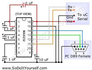

может попробовать отказаться от ардуинки , та как юсб очень чувствительный к помехам.

solo писал(а):может попробовать отказаться от ардуинки , та как юсб очень чувствительный к помехам.
На самом деле можно к ардуине подключиться и через ком-порт без использования USB интерфейса, правда немного попаять потребуется, и наличие аппаратного ком-порта в компьютере.
Делается вот так:
