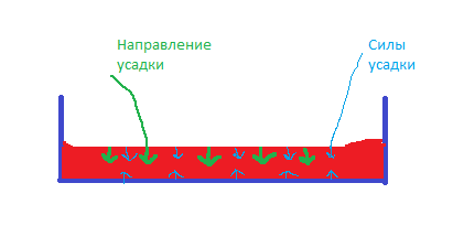

aftaev писал(а):Ведет их от усадки. Это примерно 1%
Усадка происходит при полимеризации или это процесс растянутый на месяцы?
Идея научиться контролировать процесс усадки, как на картинке, при тонком слое учитывая, что силы усадки действуют со всех сторон, направление усадки будет в сторону опалубки, что позволит избежать искривления базовой поверхности. Рисунок прилагается:

sr480 писал(а):Усадка происходит при полимеризации или это процесс растянутый на месяцы?
Отлитый чугун стареет годы. Бетон тоже будет садиться долго, но медленно
sr480 писал(а):80% по массе мраморная крошка 20 микрон (или 2 уже не помню), остальное смола S 280 E и отвердитель бутанокс.
20% смолы это много. 15% хорошо, 12% отлично. Но зависит от состава.
