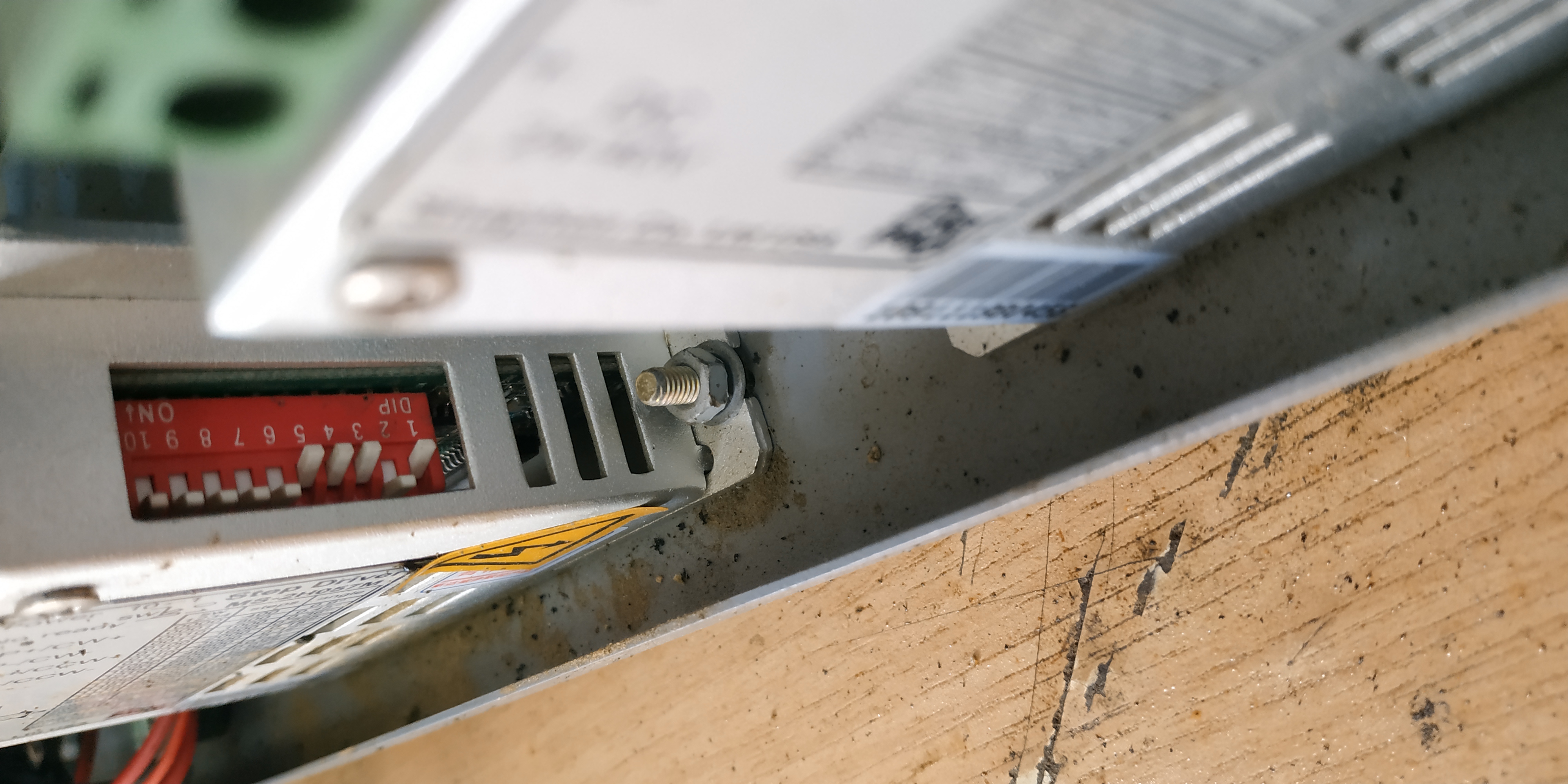

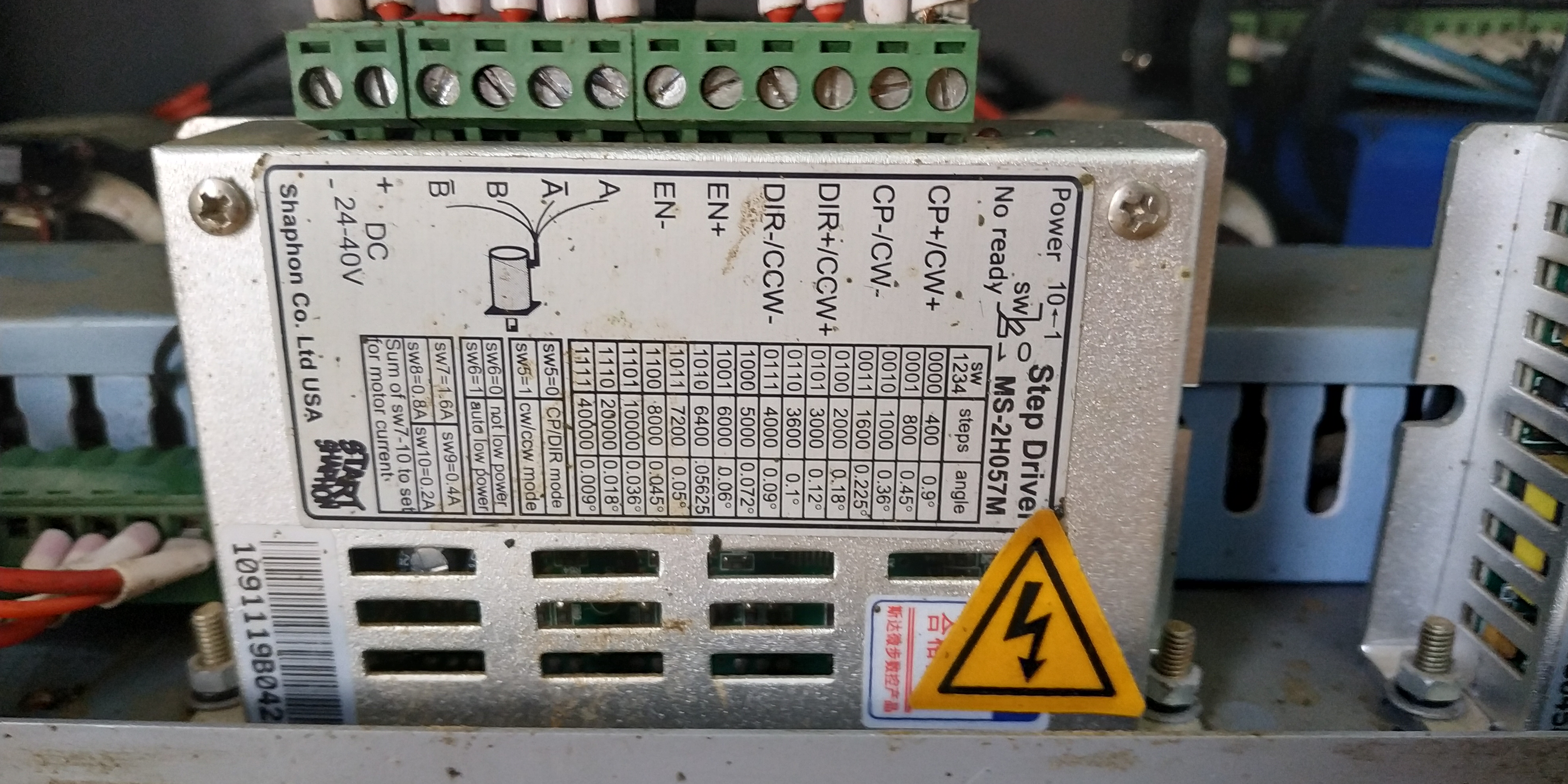

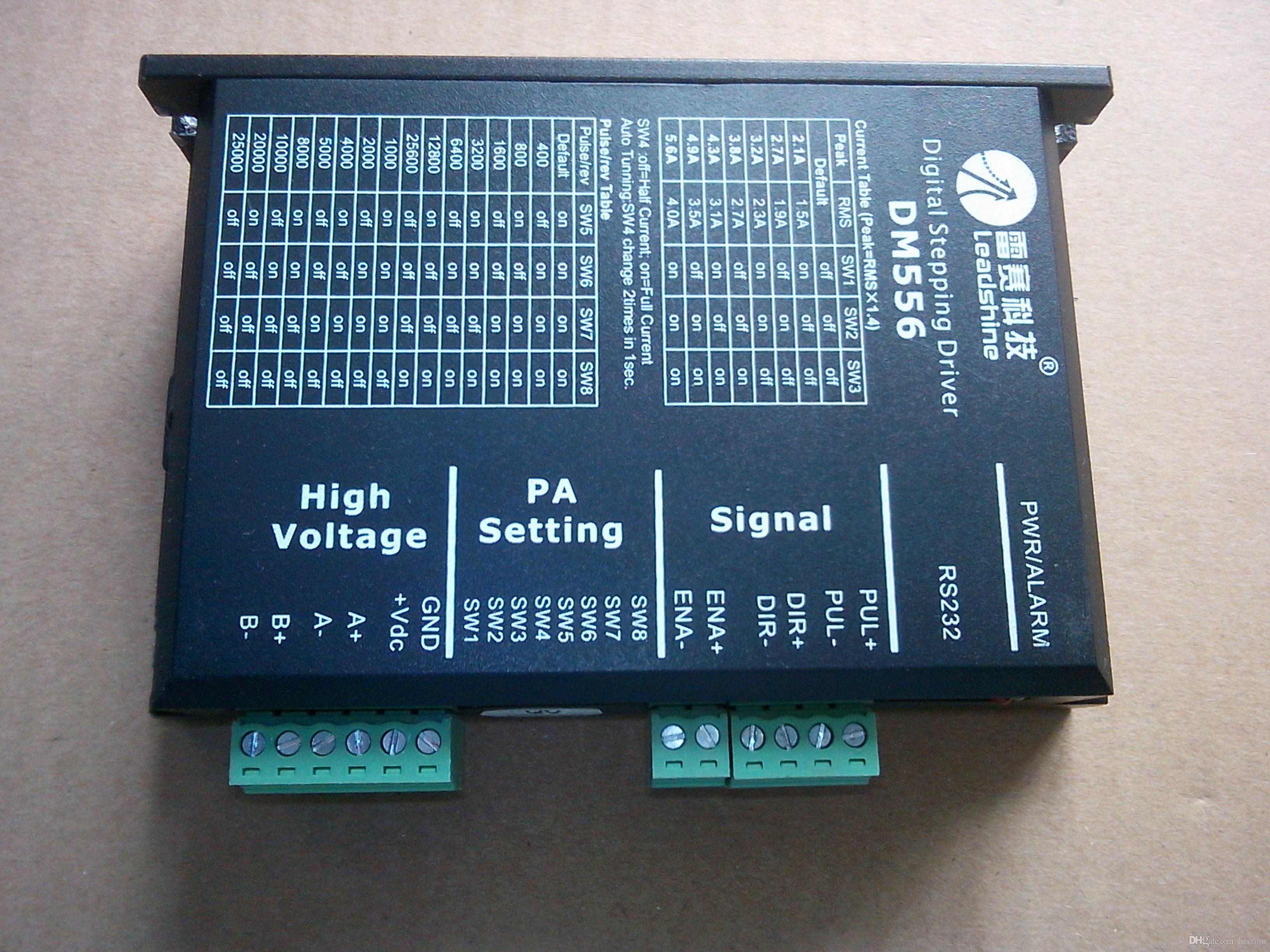

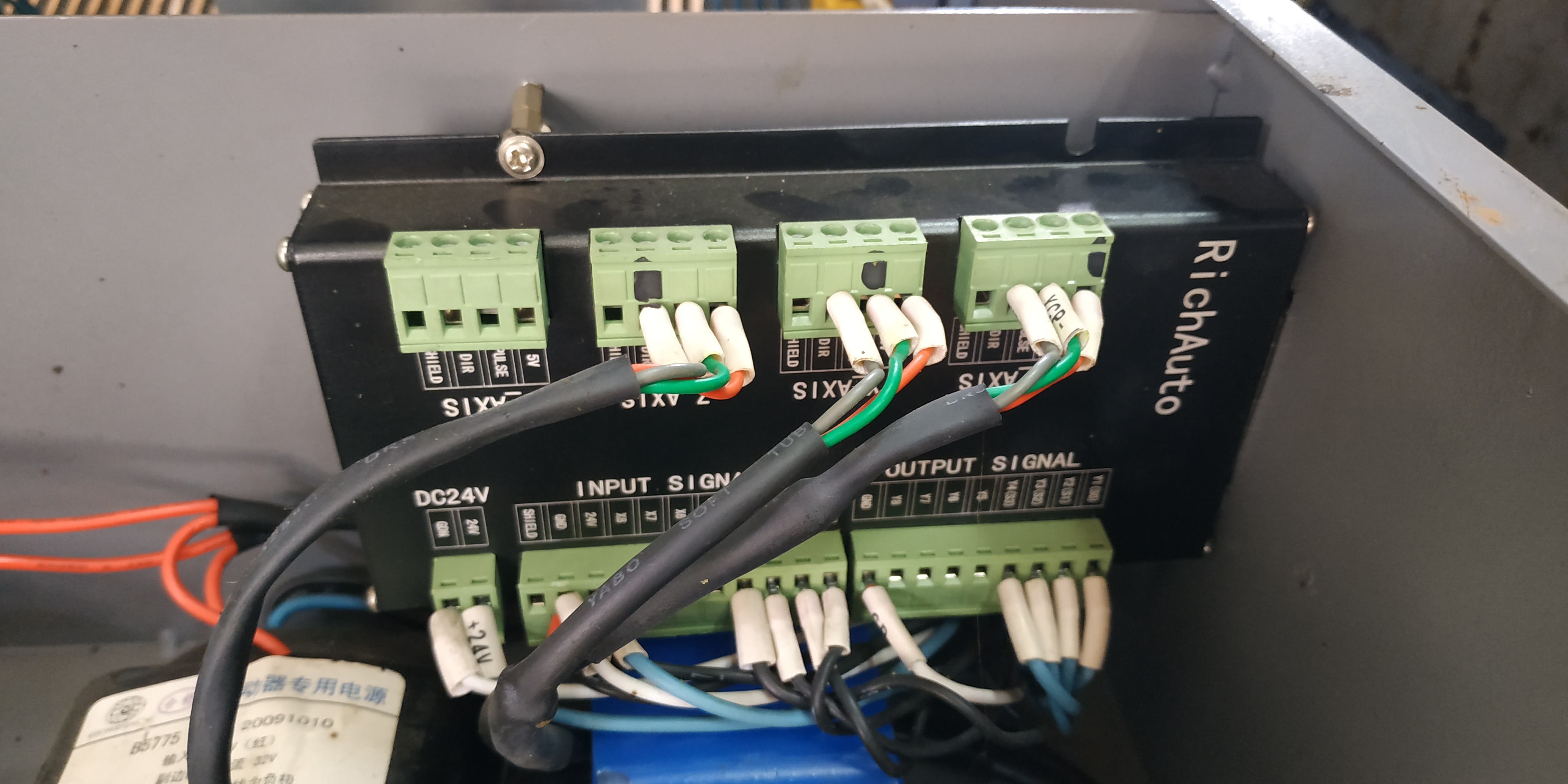

Имеется чпу станок maxi s0404, на нём стоит контроллер RichAuto DSP A11 который управляет драйверами MS-2H057M. И в один прекрасный день один из драйверов начал сбоить и в конечном итоге перестал работать.Найти такой же драйвер было не просто, но после нескольких попыток заказа и не пришедших драйверов было решено заменить все три на новые. Выбор пал на leadshine dm556. На место старого нерабочего был установлен новый для точной настройки. Но это оказалось не так просто. Таблица шагов у старого драйвера не обычная и по судя по переключателям стояло значение 7200 шагов на угол 0,05, а на самом контролере стоит значение 400 импульсов / миллиметр, двигатели стоят с шагом 1,8° . Как правильно пересчитать чтобы узнать какое количество импульсов нужно выставить в контролере и какое значение шагов выбрать на самом драйвере к сожалению найти мне не удалось. Пробовал разные значения но ничего не получается у станка нет точности либо много либо мало . Подскажите как правильно посчитать и настроить

Судя по всему, на драйвере стояло 7200 импульсов на оборот, что соответствует углу поворота 0.05°
Получается деление 1/36 на импульс.
Только при таком раскладе - 400 шагов на милиметр получится винт с шаном 18мм на оборот.
Не уверен, что на драйвере можно поставить кратный 18 микрошаг.
Если это предположение правильно, то ставите микрошаг 1/32 (6400 на оборот) и считаете - 200*32/18 в контроллер забить с макс. Или тоже самое для 1/40 (8000) Колличеством цыфр после запятой.

Serega2300 писал(а):судя по переключателям
Там 2000 импульсов на оборот стоит. Если в пульте стоит 400 импульсов на 1 мм, то сходится. 2000/5=400.
На новом драйвере тоже есть 2000.

Действительно думаю вы правы, т.к я пробовал ставить 4000 импульсов на оборот и чтоб приблизится к реальному 1 мм в контролере приходилось ставить где то 810 импульсов, но постоянно станок либо больше делал либо меньше, сейчас закрадывается подозрение что когда вылетел старый драйвер то он унёс за собой и двигатель. Будем проверять на второй оси которая хорошо работала. Спасибо за подсказку.

Оказалось я немного ошибся с переключателями на старом драйвере (запутали американцы). Спасибо за помощь
