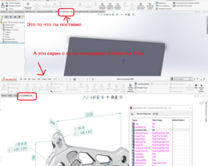

Установил DS.SolidWorks.2019.SP5.0.Premium, все работает. Затем установил SolidCAM.2019.SP2.HF7.Win64-SSQ все делаю по инструкции , но среда SolidCam не появляется в SolidWorks! SolidWorks выглядит так! Что делать перепробовал кучу версий на нескольких компьютерах. Что делать ?Ч Что я пропускаю или делаю не так? Или кто готов подключится удаленно и помочь? за вознагрождение пишите а ЛС

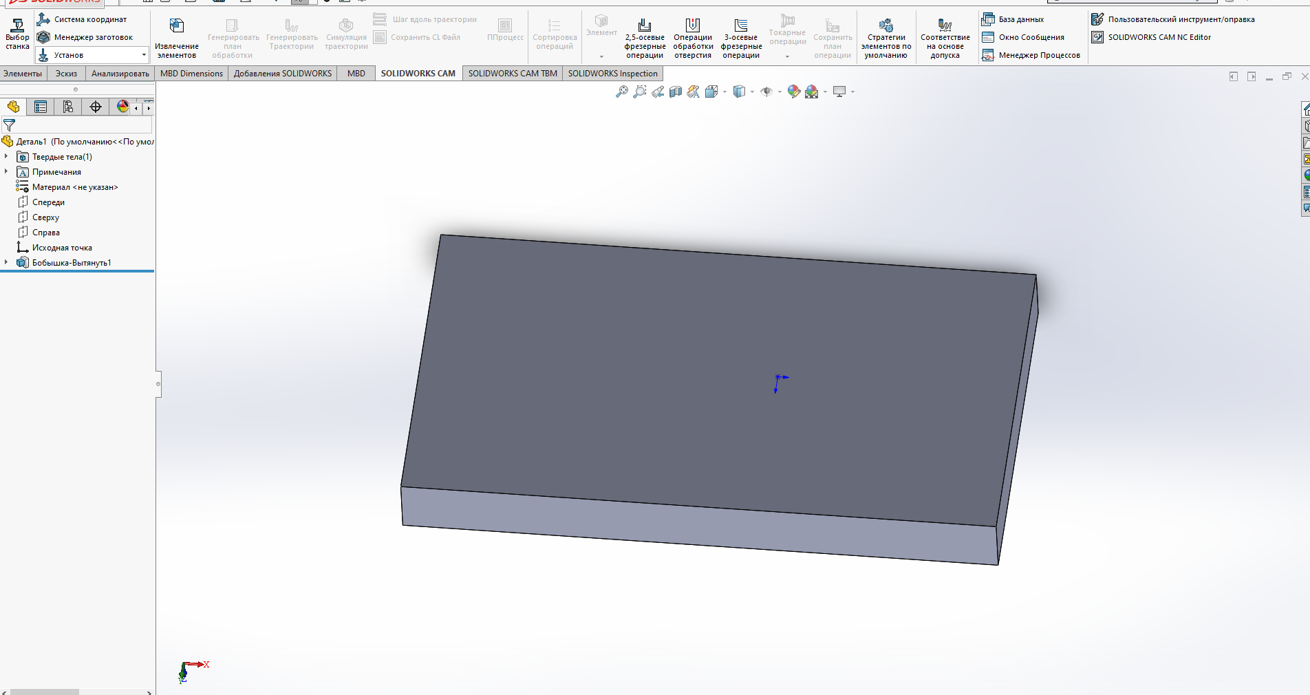

вот есть деталь. меню должно выглядеть в прицепи по другому

Re: SolidCam
opc21, SolidCAM где есть Imashining и Solidworks CAM(CAMWorks) это разные программы. Ты не то поставил :)

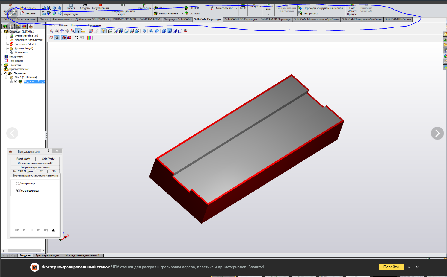

не понял, я поставил с начало Solidworks 2019 затем установил SolidCam 2019. Скрин который я показываю это после установки SolidCam, но до установки меню SolidWorks выглядит также. Как сделать что бы появилось меню как на фото ? Я ток понимаю у меня не привязывается SolidCam к SolidWorks

Тогда почему на твоем скрине программа Solidworks CAM это не SolidCam :)

Solidworks CAM это встроенная в солидворкс программа. Но это не Солидкам, который нужно ставить отдельно.

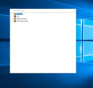

Я поставил его отдельно. Но согласно информации с YouTube он запускается в cреде SolidWorks. Если его запустить отдельно то выскакивает окошко, пример на фото, и все!

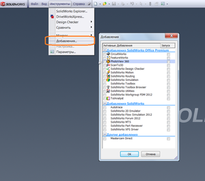

Re: SolidCam
Или лицензия не встала, или нет в добавлениях запуска.
Вот это меню покажи

Блин, написал же, где искать ответ... СолидКам при установке не зарегестрировался в Солидворксе - по этому нет ни вкладок ни дополнений. Если не хочется искать ответ, то самое простое это ставить Кам как админ. Если не поможет - переставить и ворк и кам, предварительно всё хорошо почистив.

DLLку надо принудительно открыть в солидворксе
