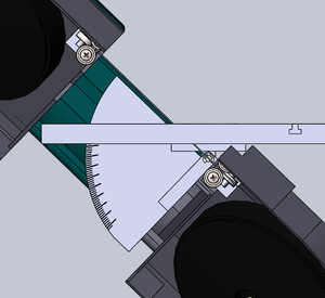

Есть у меня ленточная пила Makita-2107F
И встала задача пилить тонкостенные Алюминиевые профиля под разными углами в двух плоскостях.
Решил сделать стол
  • в вертикальной плоскости наклон самой пилы
  • в горизонтальной плоскости поворот заготовки
Накидал модель пилы и уже определился с узлом наклона пилы
2020-03-08_12-25-10.png (3749 просмотров) <a class='original' href='./download/file.php?id=177827&mode=view' target=_blank>Загрузить оригинал (59.33 КБ)</a>
2020-03-08_12-24-59.png (3749 просмотров) <a class='original' href='./download/file.php?id=177828&mode=view' target=_blank>Загрузить оригинал (37.08 КБ)</a>
Теперь задача реализовать на столе поворотный механизм заготовки - такой узел уже давно используется на больших вертикальных ленточных пилах
2020-03-08_12-38-47.png (3749 просмотров) <a class='original' href='./download/file.php?id=177831&mode=view' target=_blank>Загрузить оригинал (68.43 КБ)</a>
2020-03-08_12-38-30.png (3749 просмотров) <a class='original' href='./download/file.php?id=177832&mode=view' target=_blank>Загрузить оригинал (67.49 КБ)</a>
В плите стола есть Т пазы, по ним двигается Т планка, на которой размещен поворотный упор..
Прошу совета - какой Т паз оптимально сделать под эти задачи? Сейчас нарисован Т паз 5
Хочется совместимости, может какие приблуды удастся купить для Т паза, Зажимы, упоры, еще чтото...

Sandr писал(а):какой Т паз оптимально сделать под эти задачи?
19,3 мм.

Пару вопросов:
- Почему именно такой?
- Нет одного размера - высоты широкой части паза
Мне же фрезеровать в плите , поэтому размеры важны
