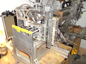

Потом потехоньку собрал вот это чюдо-юдо:Рабочее поле стала Х 350 Y 270 Z 105
Graver.JPG (17875 просмотров) <a class='original' href='./download/file.php?id=177796&mode=view' target=_blank>Загрузить оригинал (2.78 МБ)</a>
Сначало на шаговых маторах,но мне эта музыка быстро надоела,нарвался на серво платы с УХУ,
зделал платы,споял,на удевление сразу заработало,коротенькое видео с серваками,сначало поставил
скорость свободного перемещения на 10м/мин,так гравер у меня чуть со стала не спрыгнул,6м/мин тоже норм.

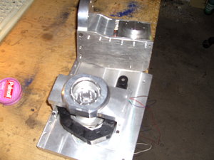

Каркас:X 160 Y 140 Z 100
karkas.JPG (17875 просмотров) <a class='original' href='./download/file.php?id=177797&mode=view' target=_blank>Загрузить оригинал (2.88 МБ)</a>
B и C ось,где-то так,
B,C 1.JPG (17875 просмотров) <a class='original' href='./download/file.php?id=177798&mode=view' target=_blank>Загрузить оригинал (2.42 МБ)</a>
B,C 2.JPG (17875 просмотров) <a class='original' href='./download/file.php?id=177799&mode=view' target=_blank>Загрузить оригинал (2.22 МБ)</a>
B,C 3.JPG (17875 просмотров) <a class='original' href='./download/file.php?id=177800&mode=view' target=_blank>Загрузить оригинал (2.57 МБ)</a>
С черевячной каробкoй 1:27,Б с,как вы гаварите?Гармошка? 1:160,
всё пока моленько застапарилось,не магу найти подходящий движок на B,чтоб с двумя осями был,
тармаза пришпандорить,а то после нажатие ехстренной красной кнопки,и отключения лепездричества
B падает вниз под своим весом.

Что-то у меня шаг вперёд,два назад
вошкаюсь потехоньку с Пятиосным станочком,
Три оси можо сказать гатовы,маторы на месте,концевики все стоят,ток подсоеденяй и вперёд.
Ну решил занятся поворотками,хоть мотор на В ось еще ненашол,но надо делать,и так уже пятый
год пашол как начал.
Взялся за С ось,а она то на место не лезет,матор сильно длинный,но это не проблема,там надо было пару
милиметров стругануть,чтоб встал на место,а проблема в том,что маторчик то игрушечный,и как оказалась,
пока червячный редуктор люфтит,всё замечятельно,только стоит выбрать люфт,всё,не тянет бедный.
А мне Люфт нафиг ненужен,в других местах наберётса.

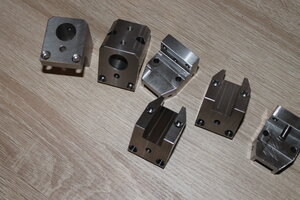

Привет всем,
наконец-то дабил револьвер для токарного
IMG_8183.JPG (14094 просмотра) <a class='original' href='./download/file.php?id=193338&mode=view' target=_blank>Загрузить оригинал (3.69 МБ)</a>
IMG_8186.JPG (14094 просмотра) <a class='original' href='./download/file.php?id=193339&mode=view' target=_blank>Загрузить оригинал (3.66 МБ)</a>
IMG_8191.JPG (14094 просмотра) <a class='original' href='./download/file.php?id=193340&mode=view' target=_blank>Загрузить оригинал (5.81 МБ)</a>
Всё работает,был правдо затык,перегарела релюшка,а шаговый простой стоял,реле не включает подачю
воздуха,соотвественно барабан не выдвегает,ну и все от сюда вытикающие последствия,Мач меняет инструмент,
а он не меняется,плюнул на всё,купил HBS57 с шаговым вместе,завёл аларм в Мач,теперь всё норм.
Осталось теперь найти подходящий токарный для револьвера,ну или прадать.
Видос ночью не включайте,ещё каго напугаете,там компрессор в нужное время включился :pssdoff:
https://www.youtube.com/watch?v=ISHvsSI9UME
