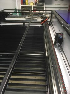

Добрый день! Мелкий зуб при резе. Скорость реза в зависимости от материала, ну как правило есль фанера 3мм, то 35-40. Акрил 3 мм где то 30. Лазерный станок Rici 100Вт, поле 1600х100. Подскажите пожалуйста в чем может быть проблема! Санок работает хорошо, прорезает просто на ура, рез тонкий как волос, но есть одно но!
При резе образуются мелкие зубчики, (как на шестерне), не скажу, что всегда. Когда прорезает по У рез чистый, гладкий. А вот по Х бывает такое или на овалах. Особенно заметно на акриле( Что подскажите?

болтается что-то где-то...
Либо линза в голове, либо зеркало.
Либо голова целиком на каретке
Если взять за сопло и пошатать, люфт ощущается?

Это было изначально или появилось через какие-то время?
Сначала бы попробовать рез/гравировку с разными скоростями, чтобы определить меняется ли шаг "зубцов" в зависимости от скорости...
Не исключено, что такие длинные и тонкие валы соединяющие мотор X с приводами обоих сторон на каких-то режимах скручиваются и раскручиваются как торсионы...

Люфта нет, Это изначально, было1Umnik писал(а):болтается что-то где-то...

Может на резонанс какой-то, надо действительно поэкспериментировать с разными скоростями.
Предлагаю поменять деление шага на драйверах, на помельче, и сответственно "руиду" подстроить придётся ( или какой там контроллер)

можно сделать тест на низкой скорости, например, мм 8 в сек, без резких ускорений и смены направления движения.
Если будет лучше - значит, все же где-то болтанка, или пружинят винты, как подсказали выше.
Могут быть биения при вращении винтов, при этом портал начинает вибрировать, а длинный сосок сопла микровибрации из-за длины рычага превращает в весьма видимые зубчики на резе.
В общем, на мой взгляд проблема где-то в болтанке чего-либо, или же вибрации вкупе с нехваткой жесткости какого-то узла...

на большом (1800х1500) у меня такое в разной степени на любых скоростях. Грешу на болтанку ремней - на таких длинах их колбасит заметно на глаз. Время от времени пытаюсь родить конструкции промежуточных успокоителей, все руки не доходят наконец попробовать хоть одну.

Мне кажется это из-за тонкого вала привода оси У - видел станки с трубой ф25 на этом узле...arkhnchul писал(а):на большом (1800х1500) у меня такое в разной степени на любых скоростях. Грешу на болтанку ремней - на таких длинах их колбасит заметно на глаз. Время от времени пытаюсь родить конструкции промежуточных успокоителей, все руки не доходят наконец попробовать хоть одну.
У меня с таки же валом но с более массивной балкой (2500 ) есть режимы когда вылазит достаточно непотребная кривая...

слышал, на "больших" станках (1м и более) это нормальное явление, на фанере не заметно, зато на акриле прекрасно видно.
у меня также, грешу на ремни, смена микрошага ничего не дала

да.. И еще подозрение на тугой ход кареток, у меня hiwin 15 натянуты прилично, под своим весом помнится каретка не двигалась

посоветовали местные лазерщики, правда металл на 6квт волоконнике режут.
при такой беде увеличиваем скорость, уменьшаем мощность, уменьшаем продувку - сильно помогло!
