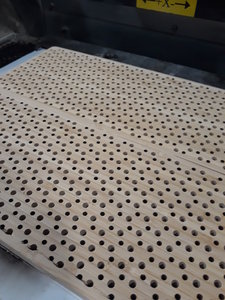

Добрый день!
ЗАДАЧА непосредственно:
Делать отверстия диаметром 3 и 5 мм в фанере 8 и 12 мм.
ВОПРОСЫ:
1) Какой фрезой делаются отверстия в материале - фанера, дерево? Чтобы не было сколов, чтобы не было нагара. Чтобы выходили ровные красивые отверстия, желательно с минимальным количеством шелухи, которую потом необходимо сошлифовывать.
2) Подскажите, знающие, чем вообще испокон веков предполагается делать отверстия на фрезерных станках ЧПУ? Какая фреза конкретно заточена под задачу - делать отверстия?
3) Можно ли использовать обычные свёрла для дрели в станке ЧПУ? Можно ли использовать кобальтовые свёрла для дрели в станке ЧПУ?
ИНТЕРЕСУЕТ точное название вида типа ФРЕЗЫ/ СВЕРЛА/ ШТУКИ, которая делает на ура отверстия, чтобы потом можно было найти в продаже конкретную вещь эту. Чтобы понимать что искать.
Буду благодарен фото или изображению. Присылать можно на мой адрес Lights213@mail.ru
Есть ли на форуме люди, которые имеют опыт работы с материалом - фанера, дерево? Которые делали отверстия?
ПОМОГИТЕ, ПОЖАЛУЙСТА! Спасибо большое заранее за качественные ответы =)

Компрессионной фрезой. Будут отверстия с минимальной бахромой.

1. Любой, острой.
2. сверлить - сверло, фрезеровать - фреза. отверстия делать можно любым острым предметом (можно и тупым конечно, но это уже будет - пробивать).
3. свёрла можно использовать любые. можно пользоваться всем, что зажмётся в шпиндель..
Разный инструмент (разные типы фрез и т.д.) для того чтобы сократить время обработки... отверстие можно и ножом проковырять, просто это будет долго.
Ну и неплохо бы понимать, что за оборудование, это тоже может накладывать ограничение на используемый инструмент.

Вы не поверите, но отверстия в дереве делаются сверлами по дереву. Главное там - заточка с подрезающими усами.
А если говорить о чпу - то кроме этого, ещё важно чтобы оно было не кривое, и как можно короче.
Для мелких пойдет любое, главное нормально остро заточеное, не за 30р со строй рынка. Можете взять по металлу любое хорошее ровное, обрезать и переточить.
А если хотите чтоб подольше ходило, берите присадочные сверла для чпу, они уже с нормальной заточкой и твердостплавной вставкой. большие выглядят как сверла форстнера.

Оборудование самый обычный многозадачный станок ЧПУ фрезерный 2хосевой (х/у) 2*4 метра
Был ли у вас опыт использования свёрл не предназначенных для фрезерных станков ЧПУ на станке? Мы всегда боимся это сделать, представляются картинки, как сверло гнётся, ломается, взрывается, все вокруг умирают и т.д. :o :D
Нужны максимально качественные отверстия, как описано в первом сообщения.

В ДАННОМ СООБЩЕНИИ ФОТОГРАФИИ ИТОГОВЫХ ЗАГОТОВОК
20191130_191730.jpg (17142 просмотра) <a class='original' href='./download/file.php?id=177667&sid=af2afa2e396f9be545e4f43f7ee41125&mode=view' target=_blank>Загрузить оригинал (4.14 МБ)</a>
20191220_071326.jpg (17142 просмотра) <a class='original' href='./download/file.php?id=177668&sid=af2afa2e396f9be545e4f43f7ee41125&mode=view' target=_blank>Загрузить оригинал (3.68 МБ)</a>

Пожалуйста. По дереву достаточно одно - двух заходной. У меня нет компрессионных фрез, нет необходимости. Фанеру резал немного. В сторону выброса стружки махрит край, с другой стороны чисто. А так как компрессионная фреза срезает материал с двух сторон одновременно махры по минимуму получается. Тесты и сравнение реза по фанере, разных фрез есть на Ютубе, посмотрите.

У фанеры есть еще свойство выгибаться - ИМХО, это закрывает вопрос использования сверел. Вы не сможете прижать заготовку по всей плоскости, сверла тянут ее вверх, по мере нарастания числа отверстий (решето?) пластичность заготовки увеличивается. Потому даже не компрессионная, а чисто даункут фрезы. 3мм бывают даже трехзубые, см. на ибее, это преимущественно киосера с доставкой из США.
