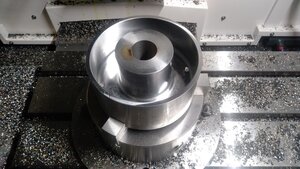

Добрый вечер! Работаю наладчиком токарных, фрезерных станков чпу, и есть ещё проволочный электроэрозионный. Направление- металлообработка. В работе бывает встречаются интересные детали, и в этой теме хочу выкладывать что мы делаем и как.
При изготовлении некоторых деталей использование специальной оснастки намного упрощает жизнь как наладчику, так и оператору, да и производству в целом. Другой вопрос, когда деталь можно обработать и без оснастки, но это уже не так весело и продуктивно. Иногда сделать оснастку ( продумать, нарисовать, отфрезеровать) занимает больше времени, чем прогнать небольшую партию деталей. Но если оснастка в дальнейшем будет ещё использоваться, то не грех потратить на это время.
Часто делаем вот такие детали, небольшими партиями, но каждый раз они отличаются ( почти все размеры, но форма примерно одинаковая). Решил сделать для них плиту, в центре отверстие для шайбы. Соответственно для разных диаметров точится своя шайба и прикручивается к плите.
IMG_20200211_123015.jpg (18776 просмотров) <a class='original' href='./download/file.php?id=177529&mode=view' target=_blank>Загрузить оригинал (1.85 МБ)</a>
Сделал побольше отверстий, может пригодятся
02.JPG (18776 просмотров) <a class='original' href='./download/file.php?id=177530&mode=view' target=_blank>Загрузить оригинал (52.91 КБ)</a>
01.JPG (18776 просмотров) <a class='original' href='./download/file.php?id=177531&mode=view' target=_blank>Загрузить оригинал (81.54 КБ)</a>
Прижимы тоже пришлось сделать, т.к. стандартные не подходили. Делались на вот таком очпушенном монстрике:
IMG_20200214_075945_HHT.jpg (18776 просмотров) <a class='original' href='./download/file.php?id=177533&mode=view' target=_blank>Загрузить оригинал (2.26 МБ)</a>
IMG_20200214_075907_HHT.jpg (18776 просмотров) <a class='original' href='./download/file.php?id=177534&mode=view' target=_blank>Загрузить оригинал (1.68 МБ)</a>
Раньше эти детали делались в токарном патроне, но не всегда удается поставить ровно деталь, при зажиме все равно она кренилась немного. И не всегда глубина спирального паза оказывалась в допуске 0,1мм. Сейчас же все ровно, проблем нет)

А почему не в токарном патроне делали деталь что в 1 посте? На столе даже установлен
Re: Железяки
Добавлено: 17 май 2020, 09:43
Из за буртика будет плохо зажимать
И выставлять вертикальность надо будет обкатывая с двух сторон
А так прижал торцом и если все ровное , то встанет вертикально и держать прижимами будет хорошо
Если бы втулка внутри была сквозная, то обратная цанга было бы в самый раз :)
Re: Железяки
Добавлено: 17 май 2020, 09:59
RNDL
sima8520 писал(а):А почему не в токарном патроне делали деталь что в 1 посте? На столе даже установлен
RNDL писал(а):Раньше эти детали делались в токарном патроне, но не всегда удается поставить ровно деталь, при зажиме все равно она кренилась немного.
sima8520 писал(а):Если бы втулка внутри была сквозная, то обратная цанга было бы в самый раз
Она сквозная. И цангой было бы гораздо удобнее конечно. Может когда нибудь сделаю) Просто их надо штук 5 разного диаметра.
