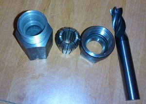

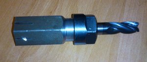

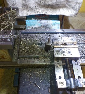

сегодня придумал как закреплять сверло, чтобы его было легко переворачивать - шестигранник (в наличии) + цанги и гайка ER16.
вот что почти получилось
рабочее место перед
IMG_20130305_174328.jpg (10258 просмотров) <a class='original' href='./download/file.php?id=12575&sid=930d737d8569a95f50a6efff13849d37&mode=view' target=_blank>Загрузить оригинал (391.41 КБ)</a>
после
IMG_20130305_200853.jpg (10258 просмотров) <a class='original' href='./download/file.php?id=12578&sid=930d737d8569a95f50a6efff13849d37&mode=view' target=_blank>Загрузить оригинал (454.35 КБ)</a>
результат
IMG_20130305_200639.jpg (10258 просмотров) <a class='original' href='./download/file.php?id=12576&sid=930d737d8569a95f50a6efff13849d37&mode=view' target=_blank>Загрузить оригинал (291.52 КБ)</a>
IMG_20130305_200733.jpg (10258 просмотров) <a class='original' href='./download/file.php?id=12577&sid=930d737d8569a95f50a6efff13849d37&mode=view' target=_blank>Загрузить оригинал (190.11 КБ)</a>
переделывал три раза, поэтому изделие такое коротенькое :)
два раза ошибся с конусом, один раз с резьбой.
очень понравилось использовать фрезу для расточки внутреннего конуса. режет замечательно, компактные размеры и не дорого. ее видно на второй фотографии прикрученой к столу.
продолжение следует.

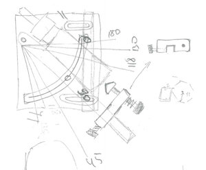

Fullscreen capture 07032013 33848 PM.bmp.jpg (10185 просмотров) <a class='original' href='./download/file.php?id=12620&sid=930d737d8569a95f50a6efff13849d37&mode=view' target=_blank>Загрузить оригинал (58.56 КБ)</a>
чертеж приспособы :)
раками возюкать карандашом по бумажке уже не то.

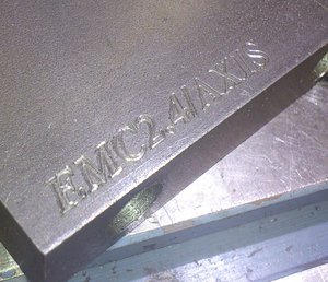

вчера зажимал:
IMG_20130307_173724.jpg (10166 просмотров) <a class='original' href='./download/file.php?id=12632&sid=930d737d8569a95f50a6efff13849d37&mode=view' target=_blank>Загрузить оригинал (485.2 КБ)</a>
IMG_20130307_173752.jpg (10166 просмотров) <a class='original' href='./download/file.php?id=12633&sid=930d737d8569a95f50a6efff13849d37&mode=view' target=_blank>Загрузить оригинал (177.08 КБ)</a>
и как-то я подумал, что было бы не криво иметь ударную головку для гравирования надписей на метале.
вроде все там просто, но как-то толчка не хватает соленоид сделать. даже не толчка а того, что я нихерашеньки в них не понимаю :)

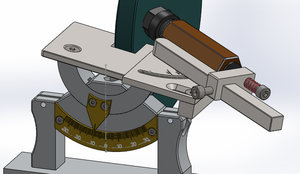

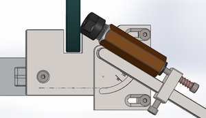

а воть и мысль в бинарном виде
Grinder table assy front.JPG (10157 просмотров) <a class='original' href='./download/file.php?id=12636&sid=930d737d8569a95f50a6efff13849d37&mode=view' target=_blank>Загрузить оригинал (94 КБ)</a>
Grinder table assy top.JPG (10157 просмотров) <a class='original' href='./download/file.php?id=12637&sid=930d737d8569a95f50a6efff13849d37&mode=view' target=_blank>Загрузить оригинал (93.04 КБ)</a>
Grinder table assy.JPG (10157 просмотров) <a class='original' href='./download/file.php?id=12638&sid=930d737d8569a95f50a6efff13849d37&mode=view' target=_blank>Загрузить оригинал (121.71 КБ)</a>
Re: приспособа для заточки сверел
Бинарный вид привычнее и нагляднее ;)
Алексс , а это точно что 4 х гранная заточка сверла лучше чем круглая?
Ты сам пробовал таким сверлить?
Я так понимаю , шестигранный держатель должен быть очень точным
Последний раз редактировалось nik1 08 мар 2013, 07:40, всего редактировалось 1 раз.
Астролябия получается :D

шестигранник это от невозможности точить квадрат. Квадрат был бы идеально.
