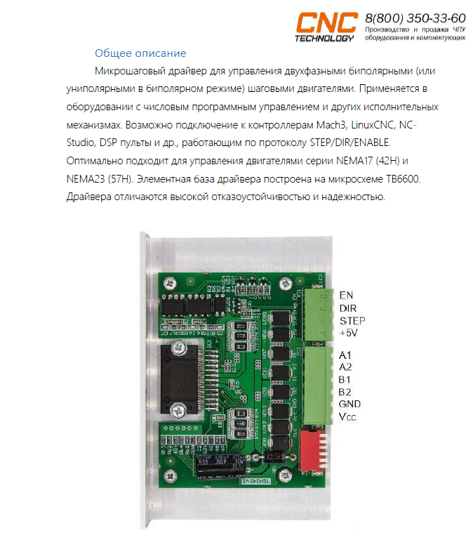

max_ku
Всем привет!
Не понятно, почему сгорел драйвер. Схема подключения прилагается.
До этого успешно работал от платы LPT-DPTR 1.03
После подключения к Stepmaster 2.5 шаговый двигатель Nema 23х75 2,8А еле дергался, потом блок питания ушел в защиту. Радиатор драйвера заметно нагрелся.
Плату отключил и прозвонил тестером. КЗ на всех выходах A1,A2,B1,B2.
Плата Stepmaster 2.5 исправна. Т.к. затем подключил к разъему оси "Z" другой драйвер Leadshine DM860H. Все заработало.

Что заметил. Картинка платы TB4240 взята из документации с сайта ЧПУ Технологий. Там есть несоответствие маркировки и надписей: STEP, DIR поменяли местами.

Re: Сгорел драйвер TB4240
Добавлено: 19 фев 2020, 00:11
max_ku писал(а):Не понятно, почему сгорел драйвер.
36V предельное напряжение питания, на БП желательно чуть сбросить 32-34V
max_ku писал(а):есть несоответствие маркировки и надписей: STEP, DIR поменяли местами.
от этого не сгорит.

xvovanx писал(а):36V предельное напряжение питания, на БП желательно чуть сбросить 32-34V
Похоже на правду

max_ku
Похоже, причина была в компьютерном блоке питания у которого нулевой провод (черный) соединен с землей и корпусом в отличие от блоков питания для CNC систем.
Первое подключение было на макете, где корпуса модулей были отдельно. После сборки в щит, "0" блока питания соединился с радиатором драйвера TB6600.

svm
Спорное утверждение. Минус блока питания, может быть не соединен с корпусом. Но при монтаже, он как правило соединяется с ним, с целью уменьшения наводок и помех. конечно есть варианты когда "-" БП не связан с корпусом, но к драйверу это не относится. А вот наличие какого-то напряжения отличного от "0" на радиаторе драйвера говорит, либо о его неисправности, либо о том, что Вы не прочитали документацию где было предупреждение о недопустимости соединять радиатор с корпусом. Хотя у меня драйвера с такими-же микросхемами прикручены на один большой радиатор и никакого напряжения на нем нет.

max_ku
Все верно. Поспешил я с выводом. К тому же GND LPT порта в компьютере тоже соединен с корпусом.

max_ku
Пришла новая микросхема. Подключил по той же схеме, только сигналы STEP, DIR как указано на плате, а не в инструкции. Напряжение питания чуть снизил до 35В. Все работает!
