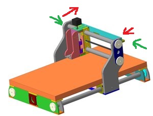

sr480
Мне интересно, какая жесткость получилась при давлении в места, показанные стрелками:
У меня станок из профиля АЛ и стенка у портала прочнее, чем трубы, но при этом в направлениях показанных стрелками уходит +-0,25 мм (смотря как давить, ато и пять десяток).
WP_20130222_001.jpg (8958 просмотров) <a class='original' href='./download/file.php?id=12325&mode=view' target=_blank>Загрузить оригинал (433.09 КБ)</a>
Думаю усилить углы показанные синим.

vitaminkvl
Высота портала значительно выше чем у меня , а это больше рычаг. У меня на концах трубы (направляющей) расположены большие шайбы серебрянные, труба к ним притягивается за счет шпильки которая проходит насквозь всю трубу и стягивается гайками, эти гайки посажены на фиксатор резьбы средней жесткости, а сами шайбы прикручиваются шурупами к стенкам портала. Если портал выведен в крайнее положение по Х все сидит очень жестко, может и есть какие микроны но как их померять. В таком положении при давлении по зеленой стрелке жесткость определяет стенка портала, это 2е склеянные эпоксидкой ламинатные доски по 8 мм. итого 16мм, габариты детали при этом 287*150 , можно склеять и померять на сколько они гнуться я не знаю как это сделать. Когда портал выезжает на середину Х начинает гнуться при такой длине. В направлении красных стрелок вроде все жестко. Посмотрим когда станок чтото изготовит. Напомню что пилить он будет бальзу и фанеру.
