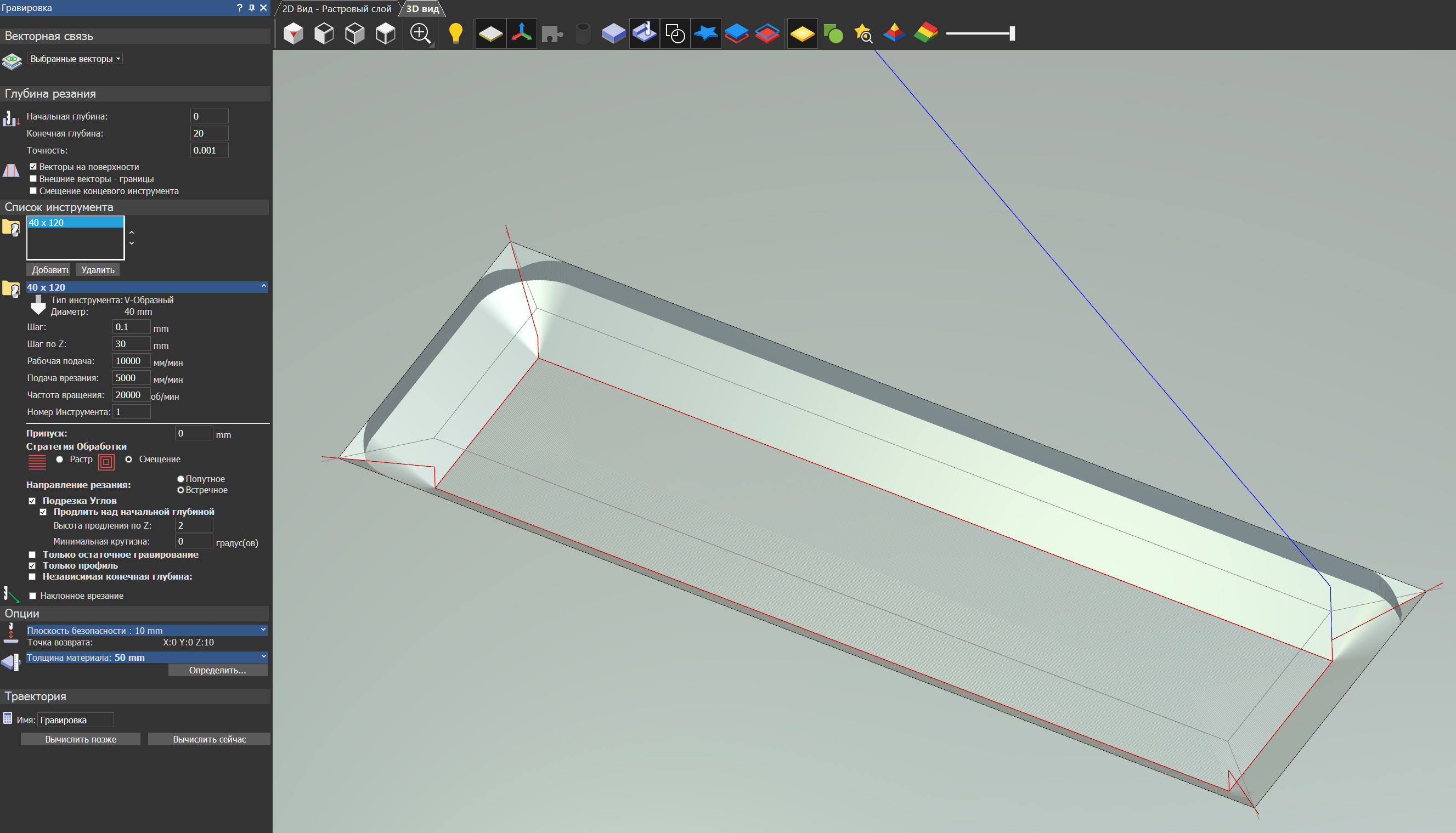

Есть фреза коническая угол 120, диаметр 40. Необходимо отфрезеровать прямоугольник с подрезкой углов на глубину 20мм!, высота конуса данной фрезы 11.55 мм. Когда фрезеровал фасады проблем не было - глубина составляла 9мм, тут проблема в создании УП. Кам рисует не понятную бяку, и корректно подрезать углы и выбрать материал на нужную глубину не хочет. работаю в АртКаме (2008 и 2018 под настроение).
Выдумал костыльное решение с двумя УП, первое на глубину 11.55 по профилю, второе с 11.55 до 20 с отступом 20 от профиля внутрь. Но при таком варианте фреза нарывается на приличный съем на втором УП. (мой "Навуходоносор" не хвастает, к сожалению, космической жесткостью).
Есть ли правильное решение одним УП данной задачи?
Свои коряво изложеные мысли подпираю картинкой, все нарисовано в масштабе.
Думаю кто сталкивался с этой задачей меня поймет.

А так, если геометрия фрезы задана верно (в частности пятка, кончик конуса) можно и одной фрезой резать. Никакой доп геометрии строить нет необходимости. По одному и тому же вектору проходим в начале на глубину 10 мм, вторым прооходом - 20 мм(те двумя УП, но с разной глубиной прохода) . Всё. Один момент - Фрезу задаём большую, с возможностью обработки более 20 мм за раз, а подсовываем имеющуюся.
Re: Всё та же "подрезка углов" в АртКам.Но с нюансом,подскаж
Добавлено: 05 фев 2020, 11:40
Пока не попробовал, не мог понять, в чем вообще проблема, если угол фрезы совпадает с углом наклона граней.
Автор мог бы и скриншоты приложить...
Видимо, вот в чем у него проблема:
2020-02-05_13-35-23.png (13577 просмотров) <a class='original' href='./download/file.php?id=176257&mode=view' target=_blank>Загрузить оригинал (498.47 КБ)</a>
Программа делает то, что просят, а не то, что хотелось бы.
Но есть много способов обойти проблему.
Например, указать в свойствах фрезы диаметр больше реального, как уже посоветовал Enot_1.
Вот что получится:
2020-02-05_13-38-12.png (13577 просмотров) <a class='original' href='./download/file.php?id=176258&mode=view' target=_blank>Загрузить оригинал (452.32 КБ)</a>
Полагаю, это и требовалось.

Если просто указать больший диаметр, то образуется недорез, похожий на бортик первого вашего скрина. Двумя УП с разной глубиной не обойтись.

А, да... Согласен... Ну, несколько раз пройтись, это, вроде, совсем не сложно сообразить.
У меня первый раз получилось, что не нужно было две траектории на разную глубину делать. С параметрами фрезы как у топикстартера само по себе получилось, как нужно.
