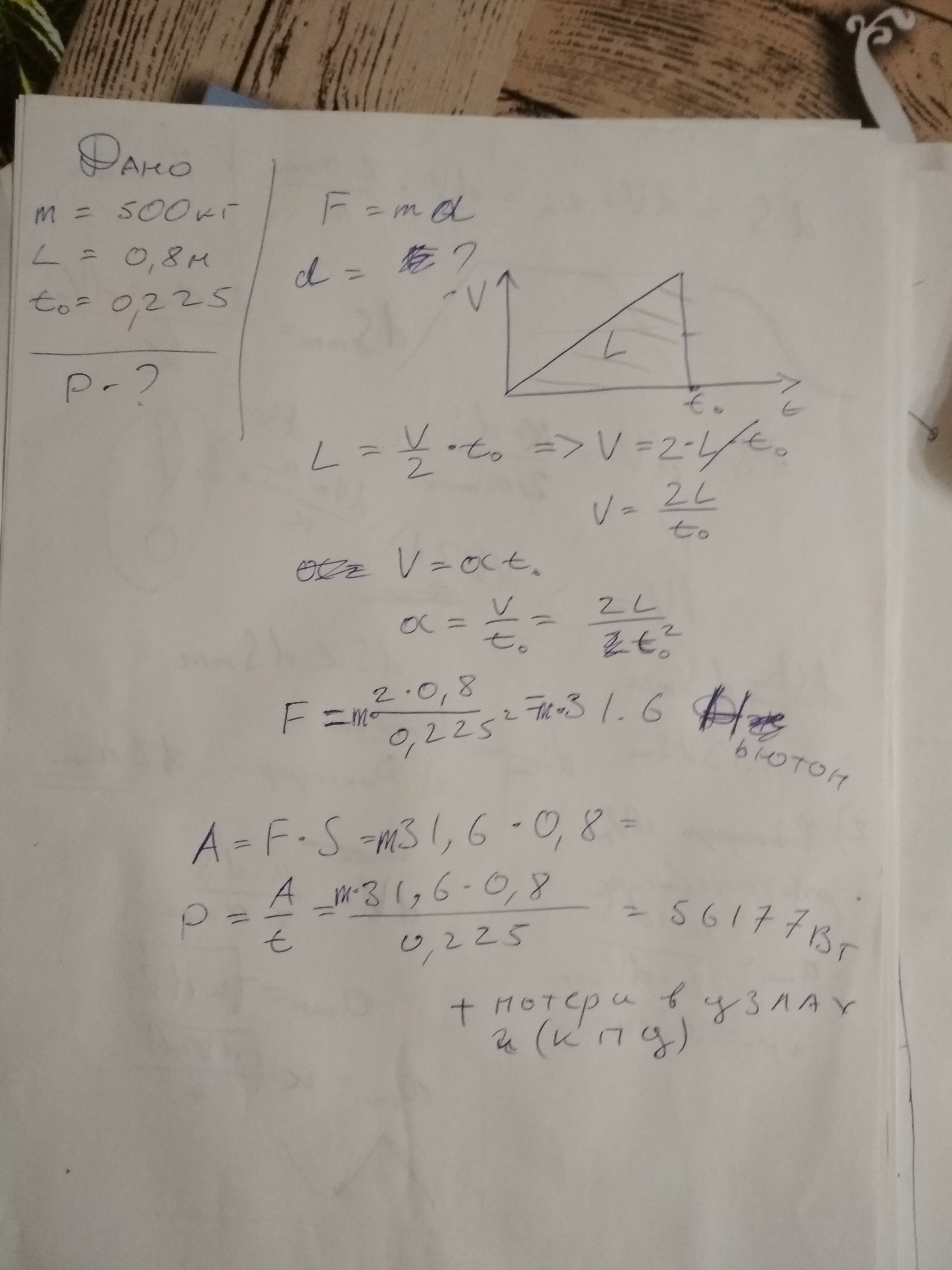

Bender, ага, хорошо, спасибо, тогда сам вопрос
Я как-то пытался посчитать разгон тела массой 500кг против действия силы тяжести до скорости 7.1м/с за расстояние 0.8м. C допущением что разгон был равномерным.
Вот что получилось:
энергия тела в конце разгона mv^2/2=500*7.1^2/2=12600Джоулей.
средняя скорость 7.1/2=3.55м/с
время на разгон 0.8м/3.55м/с=0.225с
требуемая мощность привода для этого при учёте 100%КПД 12600/0.225с=55.6кВт
И вроде бы всё на первый взгляд мне показалось неплохо, по моим прикидкам(дела с этим не имел, только вникал немного теоретически в тему чпу станков) серва потребляемой(указанной производителем) номинальной мощностью 55кВт(в контексте движения узлов станка или вообще) вполне может передвинуть массу в 500кг с таким ускорением. Т.е. расчёты хоть и сильно условно, но подтвердились реальностью.
Но потом я подумал, а производители-то указывают мощность двигателей в потребляемой электрической мощности ЗА ЧАС.
А считал-то я в СИ!! Результат в мощности за секунды!
Т.е. по такой логике, согласно расчётам, привод должен иметь мощность В 3600 РАЗ БОЛЬШЕ!
И это даже если не подумать что результат не то что мощность за секунду, а мощность за 0.225 секунды...
Тогда выходит что привод для этой операции должен иметь мощность в 16,000 раз больше!
Но это же бред, серва 55кВт вполне должна смочь такое провернуть, передвинуть массу 500кг вверх против силы тяжести на 0.8 метра за 0.225секунды.(по швп, рельсам, не важно, у них же вроде хороший кпд? можно не учитывать, ну т.е. больше 50%, т.е. не в разы результат реальный будет отличаться.)
Ещё я вспомнил про пиковую мощность. Конечно при таком резком разгоне массы за 0.225 секунды серва будет/может работать не в номинале, а на пиковой мощности, но пиковая мощность же не в 3600 раз больше номинальной и уж тем более не в 16000 раз больше?
Так вот, в где ошибка в расчётах и какой номинальной указанной производителем мощности серва справится с таким, если принять КПД ШВП, рельс, шкивов, ремней и прочего 100%?

А какой момент на валу со старта заявлен у двигателя мощностью 55 кВт?
Помним о том, что стартовый ток (и мощность, соответственно) движка в 2..15 раз выше рабочего, если нет плавного пуска. А плавный пуск, при условии перемещения за доли секунды не возможен.
При столь малом времени нужно так же учитывать момент инерции мотора и редуктора. Я как-то рассчитывал 6D манипулятор (руку). С заметно меньшими мощностями, но ... я бы начал с моментов. И, особое внимание уделил бы именно старту. Одно дело крутить мотор 55кВт в штатном режиме (а такой мотор, я думаю, производитель захочет запускать плавно). Совсем другое дело его старт просто подключив два провода через контактор или как-то иначе.
Я к тому, что эти 0.225 секунды ещё надо размазать на разгон, ход и торможение. Поэтому, пиковая мощность понадобится выше, нежели просто из уравнения равности работ.

Вам нужна не мощность, а момент и второй закон Ньютона.
Расстояние двойной интеграл от ускорения, решаете диф. уравнение и вычисляете ускорение. Думаю можно сразу готовую формулу нагуглить.
Вставляете в уравнение закона Ньютона и получаете силу.
идете на сайт дакстона и по калькулятору исходя их шага ШВП подбираете момент двигателя.
Ну а дальше по моменту выбираете мотор.
Мощность то для одной точки указывают, а Ваш мотор до нее и дойти может не успеет.

Сообщение wldev »

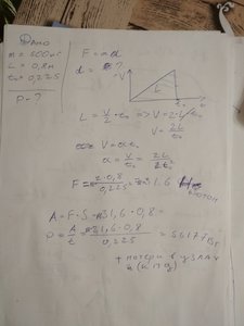

Мой теоретический расчет таков...
15799612925471893533165.jpg (22349 просмотров) <a class='original' href='./download/file.php?id=175610&sid=e1a2d15a122ff9ae3efcb93fe776a063&mode=view' target=_blank>Загрузить оригинал (1.06 МБ)</a>
55КВт должен справиться(серводвигатель могут коротковременно испытывать большие перегрузки). Если нагрузка будет не постоянной и двигатель будет отдыхать.
Далее нужно уже подбирать все узлы...

Разогнать, переместить. А остановить за отведёное время не считаете. Мало закачать энергию в ускорение. Надо же и изъять инерцию массы :):):)
