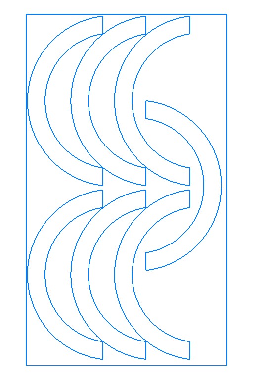

Здравствуйте!
Требуется станок, для раскройки текстолитового листа толщиной 60мм, размером 1500*800. :thinking:
Собирать буду сам, в наличии имею фрезерный станок вертикальный 6Р12, лист дюраль 25мм. Планирую сделать жесткий портал из этого материала, усиленный укосинами и уголками.
Механика ходовая - вероятно цилиндрические SBR и ШВП. :relsa: Рама-подставка стальная сварная 100*100*4 труба (в общий бюджет не включена). Бюджет 100-150тыс. :wik:
Допустимая погрешность до 1мм на 1м.
Примерный эскиз под раскрой прикладываю.
Интересует: 1) Жизнеспособность этой идеи? 2) Как и чем фрезеруется такая глубина текстолита. Какими фрезами, как часто они будут дохнуть?

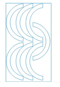

Прошу помощи в подборе инструмента для раскроя листа текстолита толщиной 60мм, размером 1500*800мм на станке с ЧПУ.
Думаю, что нужна фреза "кукуруза", но насколько хватит ее. Выслушаю ВСЕ предложения и советы.
Шпиндель 2,2кВт с водяным охлаждением думаю приобретать. Или ременной низкооборотистый, если такой необходим.
Обрабатывать планирую со скоростью 10-30мм/сек, по 4мм за один проход (60/4 = 15 проходов всего).

В примере уже траектории или детали? Если детали, то расположение неверно - фреза имеет не нулевой размер.
Если раскрой будет постоянный, то шпиндель помощнее (2.2-3 кВт), фреза потолше (8 или скорее даже 12мм) и возможно PCD чтобы жила подольше, главное ее не сжечь. Но это все второстепенно хотя и недешевое. Главное какая будет конструкция станка? 4мм труба наверное все-же тонковато будет.

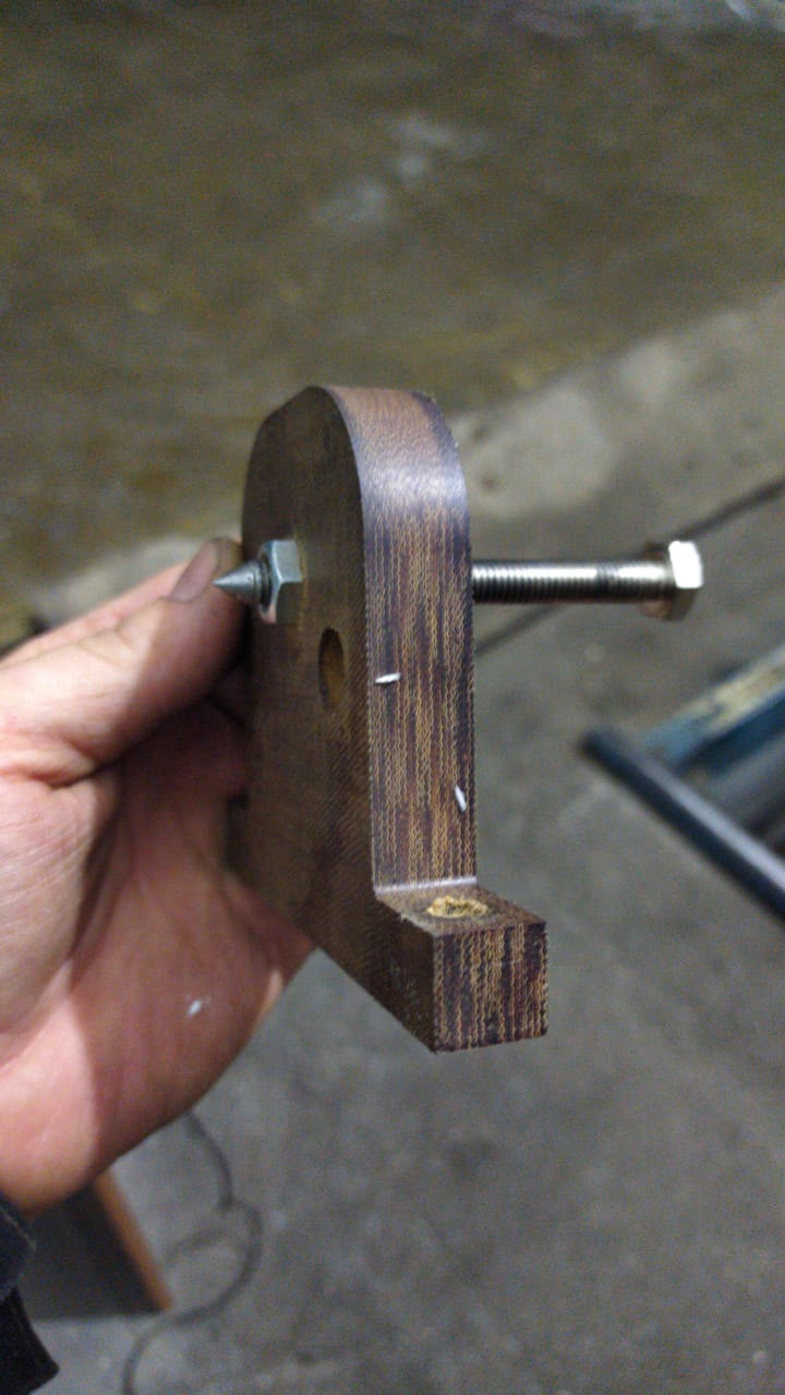

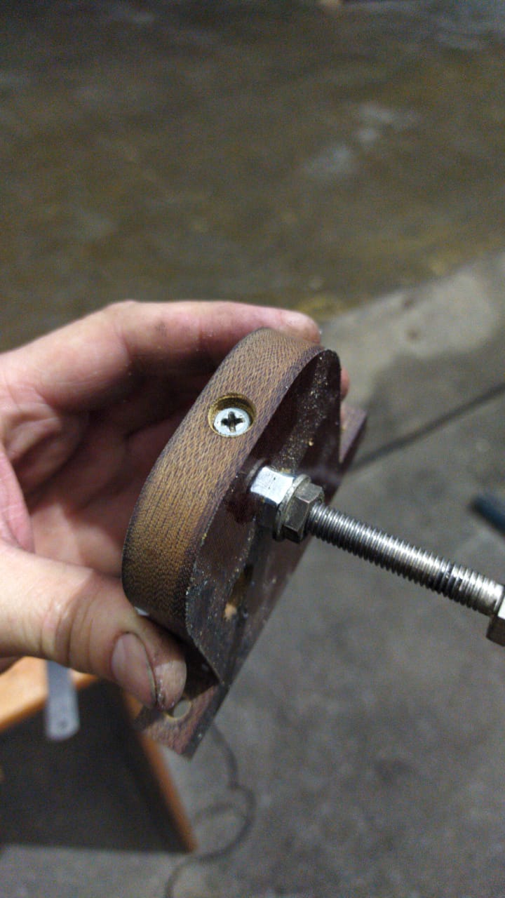

Для текстолита нужны кукурузы и низкие обороты. Станок желательно жесткий. Материал противный. Я режу 15мм текстолит кукурузой 3.175 обороты 12000 подача около 1200мм/мин 0.5мм за проход. Пробовал по 1мм и больше :headphones: Представляю что будет при 4мм за проход и фрезой 8мм :lol:

Читал инфу в сети. Раньше тоже на высоких резал. Стружка пыль. Сейчас снизил и по звуку слышно стало что фреза грызет, а не в муку перемалывает. Стружка крупнее.
