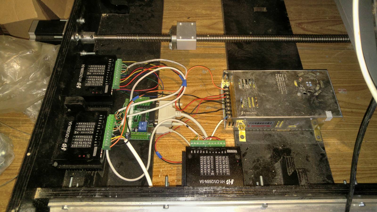

Что скажите про станок
Сообщение Денис193193ff »
Станок продают за 73000р
По всем осям установлены рельсы sbr 16, и шарико-винтовая передача швп 1605.
Новый мощный шпиндель 850 ВТ цанги 8 мм, 6 мм и 3,175 мм, немного фрез дам для начала.
Полностью настроенный компьютер cо всеми необходимыми для работы программами Mach3, ArtCAM монитор 15 дюймов.
100 ГБ готовых моделей (STL,DXF,DWG,RLF, CDR и др.)
рабочее поле 900*500*150
Размер станка 1300х800х800
IMG-230fd0059e7dca4454c1949a83632f9d-V.jpg (5220 просмотров) <a class='original' href='./download/file.php?id=175399&sid=4270ef48e4028bfe823c1197b60b0871&mode=view' target=_blank>Загрузить оригинал (211.96 КБ)</a>

Очень дохлое крепление шпинделя. Его практически вообще считай что нет. А шпиндель - это как, пардон, член. Если фреза болтается абы как - от станка толку будет немного, она должна стоять крепко. В остальном жесткость тоже низкая, но это еще ладно, такое бывает, но вот это крепление - за гранью здравого смысла.

Еще и ШВП винты без опорных подшипников возле моторов. Даже если б цену снизили вдвое и дали даже 100 ТБ готовых моделей, я бы не брал...

Ну и драйверы на микроаллегре, емнип, разгонят такой станок ну метров до 1.5 в минуту, думаю. проблем с ними масса будет. плюс разрезная муфта вместо жесткой. Да много косяков. Удовольствия такая покупка не принесет. Станок называется "Попадалово" в смысле как результат кроилова. наверное просто хотят отбить свои ошибки конструктора, покрыв их за счет покупателя ) я бы не стал. лучше уж я свои ошибки оплачу, чем чужого дяди.
PS. Ух, етить, да он и правда фанерный. Просто крашеный под алюминий )))

xvovanx писал(а):Еще и ШВП винты без опорных подшипников возле моторов.
Тут моторы это и есть опоры))) жесть :hehehe:

Если на другом конце винта установлена жесткая подшипниковая опора, почему бы и нет?

Так там везде плавающие с других сторон на сколько я увидел

Да, похоже на плавающую. Ротор ШД тоже не хило плавает в осевом направлении. Короче, это плавающий станок :lol:
