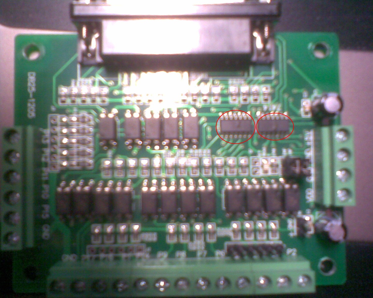

Постигла меня участь скачка напряжения, вследствии сгорел трансформатор на 5V и 2 микрухи на общей плате может кто подскажет что за обозначения на них. Ато у меня посреди микрух "краторы вулканические" и ничего практически не видно. Вроде я прочитал верно вверху HC 14AG внизу PLCA11. Знакомый говорит что http://stell.by/list_result_search.php именнно она подходит. Помогите горю ато заказ не смогу выполнить по ЛГМ.Сам виноват не поставил стабилизаторов напряжения. Следующий шаг к надёжности, купить ИБП.
Фото029.jpg (1812 просмотров) <a class='original' href='./download/file.php?id=12164&sid=e1863638c6e961847a348caafd25e402&mode=view' target=_blank>Загрузить оригинал (301.94 КБ)</a>

Подойдут любые из серии 74HC14 в корпусе SOIC. Микросхемы распространенные и недорогие.
