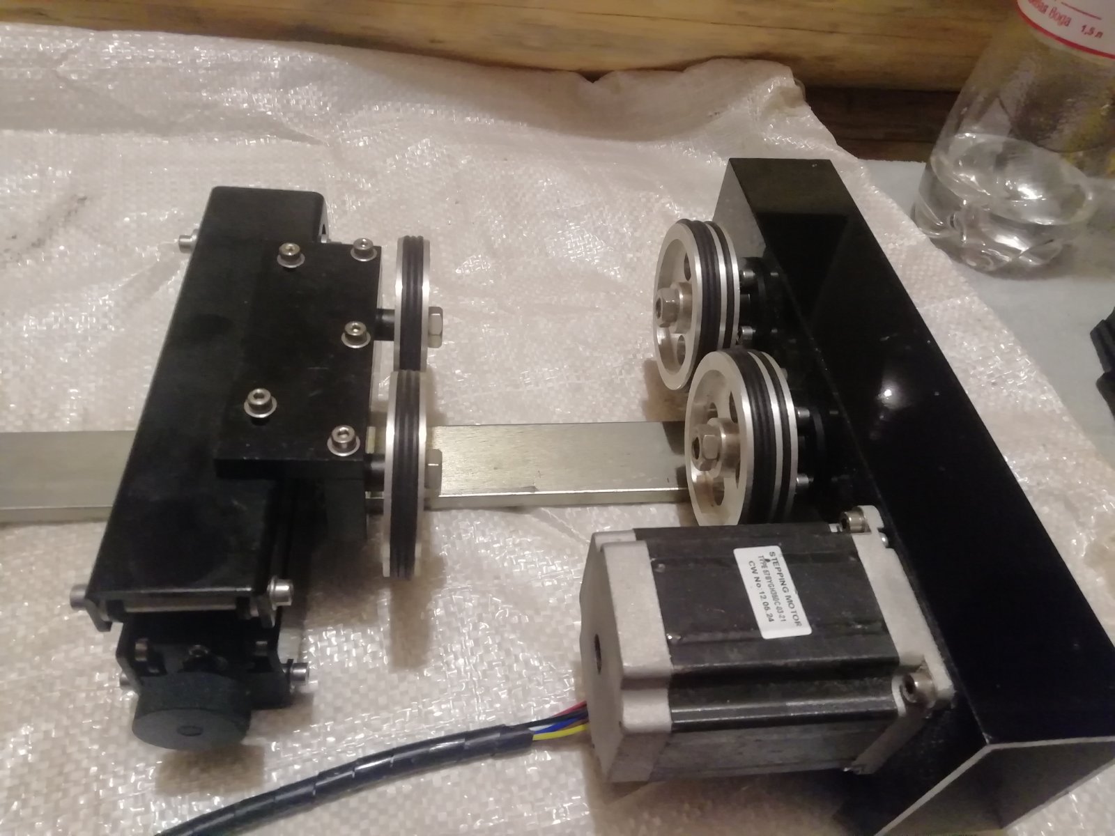

Вместе с станком ЧПУ g Weike wk2030 досталась еще и вот такая приблуда.
не могу понять ее предназначение.
Шаговый двигатель управляет по координате x
Ролики которые слева могут смещаться по шине влево вправо вручную. Их же можно регулятором крутилкой понимать и опускать по оси Z
Не могу понять что с этим делать
Буду благодарен если кто-то опознает и расскажет
для чего она нужна (4580 просмотров) <a class='original' href='./download/file.php?id=175086&mode=view' target=_blank>Загрузить оригинал (207.94 КБ)</a>

Очень похоже на поворотку для очень ненапряжной гравировки. Деталь круглая (подготовленная на токарном например станке) кладется на ролики. Скорее всего использовалась для нанесения надписей/рисунка на детали цилиндрической формы. Как вариант гравировка на стакане алмазным инструментом. По специфике скорее всего используется как линейная ось по настройке - перемещения на детали любого диаметра будут одинаковы для одного шага.

4я ось для лазера

Похожее есть в тирах для перемещения мишеней на заданное расстояние.
