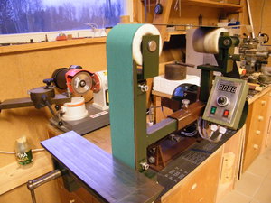

Хотел приобрести станочек для заточки без камней. После изучения предложения на рынке пришел к выводу, что за адекватную цену ничего хорошего не купиш.
Пришлось лень отложить в сторону и взятса за дело самому. Двигатель на 1,5кв нашелся в хозяйстве, частотник и ленты купил на али. Металл, пластмассу и остальное у местных торговцев. Уложился примерно в 150€. Свой труд не в счёт, так как для себя и в своё удовольствие.

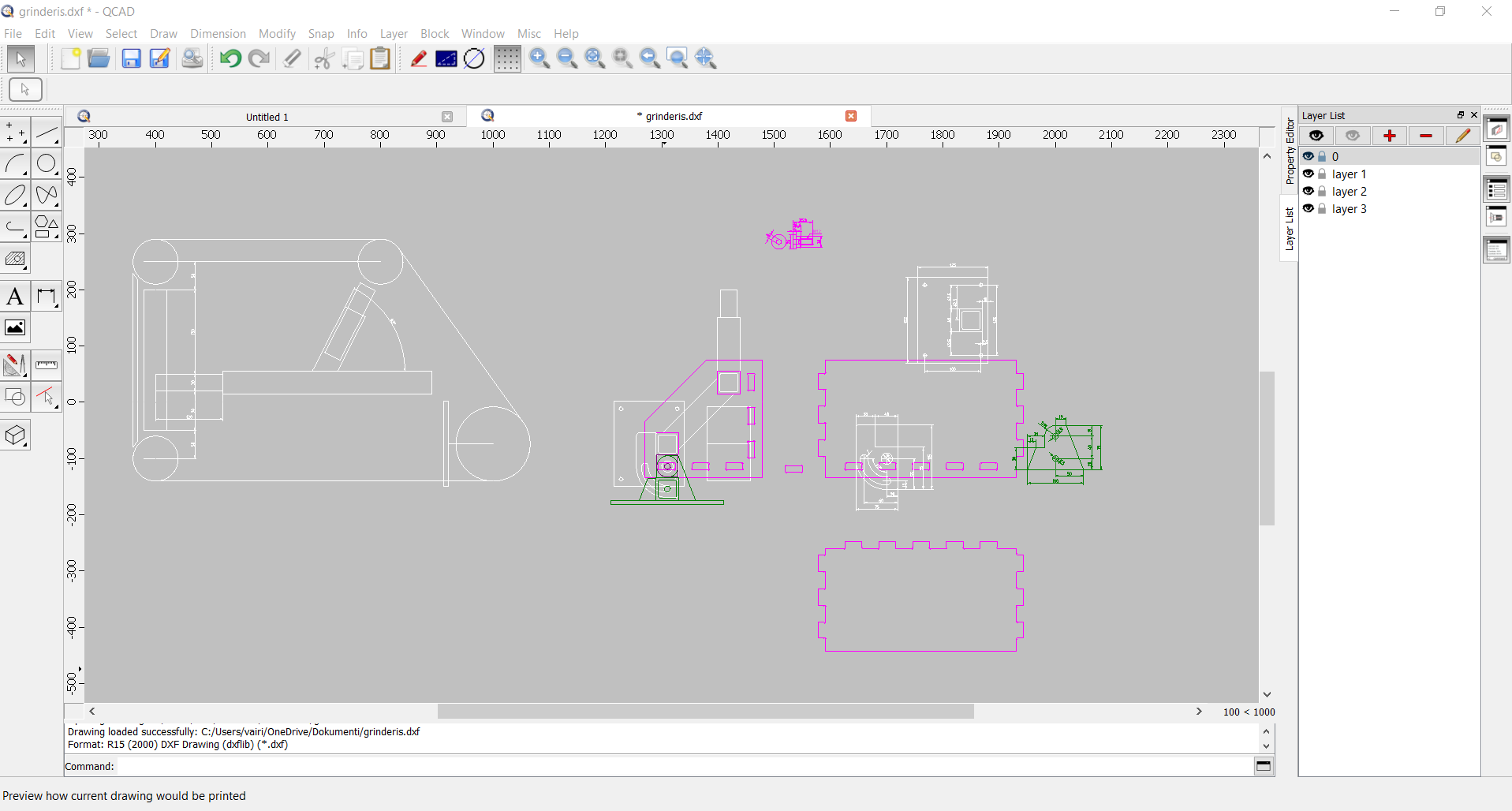

Идея идеею, но без скетча ни как.
Anotācija 2020-01-05 204038.png (8205 просмотров) <a class='original' href='./download/file.php?id=174507&mode=view' target=_blank>Загрузить оригинал (106.15 КБ)</a>

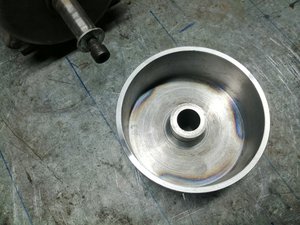

Ведомый шкив пришлось делать из 3 частей. На фото он без выдолбленого шлица под клин.
IMG_20191123_173946.jpg (8205 просмотров) <a class='original' href='./download/file.php?id=174509&mode=view' target=_blank>Загрузить оригинал (5.93 МБ)</a>

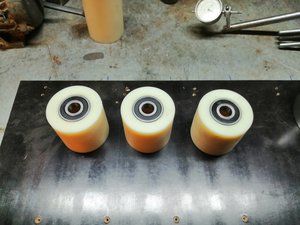

С опорными шкивами всё гараздо проще, у одного из них с наружи бочка по 2° в каждую сторону от центра.
IMG_20191125_161908.jpg (8205 просмотров) <a class='original' href='./download/file.php?id=174512&mode=view' target=_blank>Загрузить оригинал (4.21 МБ)</a>

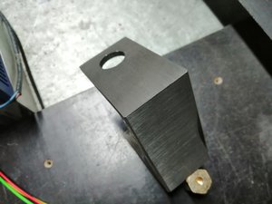

Детальки на поворотный механизм и фланец для крепления двигателя.
IMG_20191130_163047.jpg (8205 просмотров) <a class='original' href='./download/file.php?id=174515&mode=view' target=_blank>Загрузить оригинал (4.67 МБ)</a>

В итоге получился вот такой станок.
DSCF1865.JPG (8205 просмотров) <a class='original' href='./download/file.php?id=174523&mode=view' target=_blank>Загрузить оригинал (2.23 МБ)</a>
