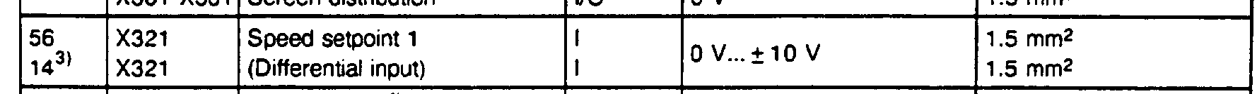

Х321-дословно-направление вращения. В английской документации speed setpoint, т.е. задание скорости вращения. В оригинальной немецкой-он уходит к контроллеру
IMG_4444.jpg (9560 просмотров) <a class='original' href='./download/file.php?id=174360&sid=3ce39de16f1b6fcdc226d4f54ec5b63a&mode=view' target=_blank>Загрузить оригинал (1.4 МБ)</a>
X321.png (9560 просмотров) <a class='original' href='./download/file.php?id=174361&sid=3ce39de16f1b6fcdc226d4f54ec5b63a&mode=view' target=_blank>Загрузить оригинал (14.4 КБ)</a>
Nkp, судя по вашей картинке 10В у меня должно быть между GND/AOUT0? Т.е. мне их подключать к X321?

bufal писал(а):судя по вашей картинке 10В у меня должно быть между GND/AOUT0?
не по моей :hehehe: :hehehe: :hehehe:
это картинка из документации
у вас же такая же?

Как понимаю, я должен завести контакты ENA0+ на X331( контакты 663 и 65). А GND и AOUT подключить к разъему X321.
