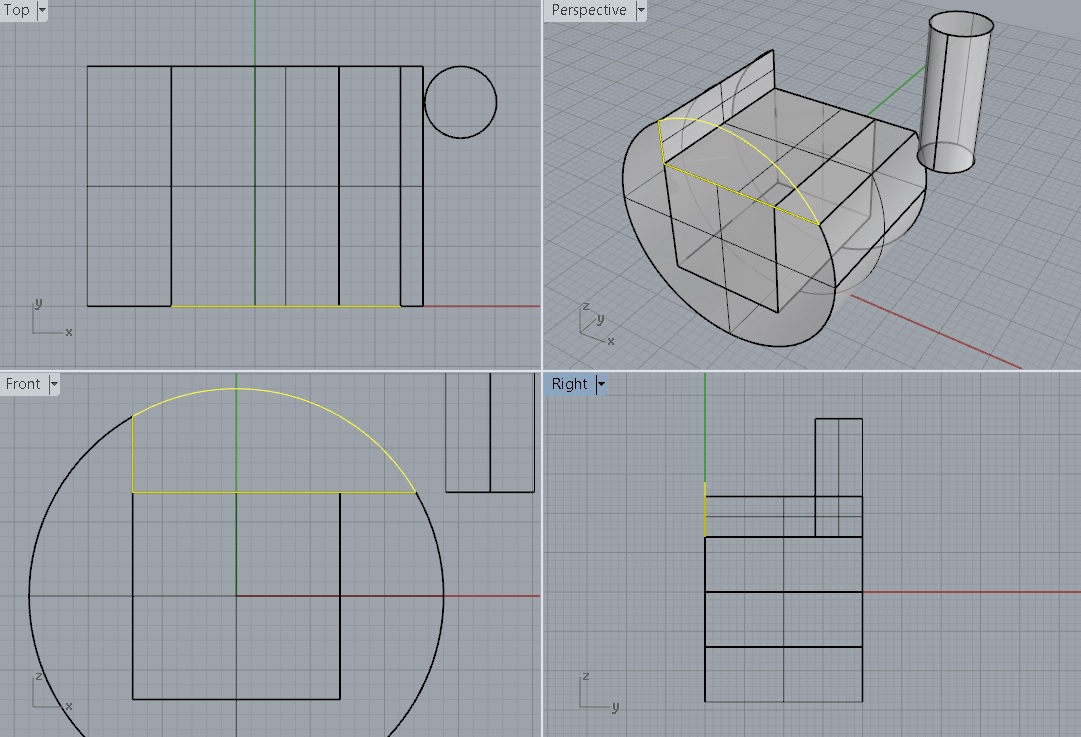

Поворотка у меня медленная (и глючная, так как это макет, впереди 5Д). Поэтому решил больше напирать на X, Y движения, нежели на ось А. Начал с ускорения обработки шестигранника. Добавил ему возможность боковой фрезеровки (в солиде это зовут iMaching).
Пока что реализовал его в виде попутной фрезеровки с входом в деталь справа на глубине "бокового фрезерования" (задаётся в фрезе, параметр sideDepth). При этом материал выбирается на глубину "бокового шага" (задаётся в фрезе, параметр sideStep). Здесь подробное описание: https://github.com/oleg-milantiev/lathe ... re-hexagon под заголовком "sideMill".
Видео:
https://youtu.be/HgbdThPvcK4
Занимаюсь оптимизацией - "фрезеровку воздуха" убираю:
hexagon-optimize.jpg (6196 просмотров) <a class='original' href='./download/file.php?id=174569&mode=view' target=_blank>Загрузить оригинал (248.02 КБ)</a>
И хочу, аналогчно динамически подбираемому шагу заглубления фрезеровки в спиральном резе (см. выше) сделать динамический расчёт бокового заглубления, в зависимости от объёма снимаемого материала (т.к. он известен, если начальная заготовка или подход к шестиграннику через цилиндр).
Попутно, на основе шестигранника, сделал фигуру "Квадрат": https://github.com/oleg-milantiev/lathe ... ure-square
figure-square.jpg (6196 просмотров) <a class='original' href='./download/file.php?id=174572&mode=view' target=_blank>Загрузить оригинал (195.86 КБ)</a>
