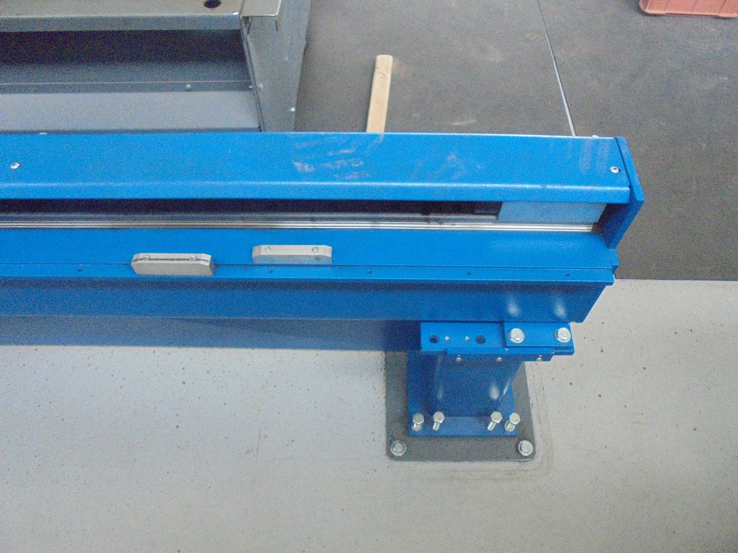

К полу анкерами прикручивается пластина. В ноге есть винты которые притягивают ногу к пластине, и есть винты которые наоборот толкают ногу от пластины. Так выставляется ноги станка.
DSC04306 (Копировать).JPG (4040 просмотров) <a class='original' href='./download/file.php?id=174156&mode=view' target=_blank>Загрузить оригинал (530.7 КБ)</a>

aftaev писал(а):В ноге есть винты которые притягивают ногу к пластине, и есть винты которые наоборот толкают ногу от пластины.
а есть какие-то люфты для сдвижки? например, выставил ноги, выставил их по уровню, а потом оказалось, что портал не подходит, т.к. расстояние между каретками не сходится. Да и при затяжке может перекосить (растянуть) так портал. Можете показать фотки, что у вас за зверь это?

abrist писал(а):а есть какие-то люфты для сдвижки? например, выставил ноги, выставил их по уровню, а потом оказалось, что портал не подходит, т.к. расстояние между каретками не сходится. Да и при затяжке может перекосить (растянуть) так портал.
На первом фото все. Внизу винты наклоняют ногу, а вверху ноги двигается рельсина с зубчатой рейкой. На фото сбоку еле заметные винты.
