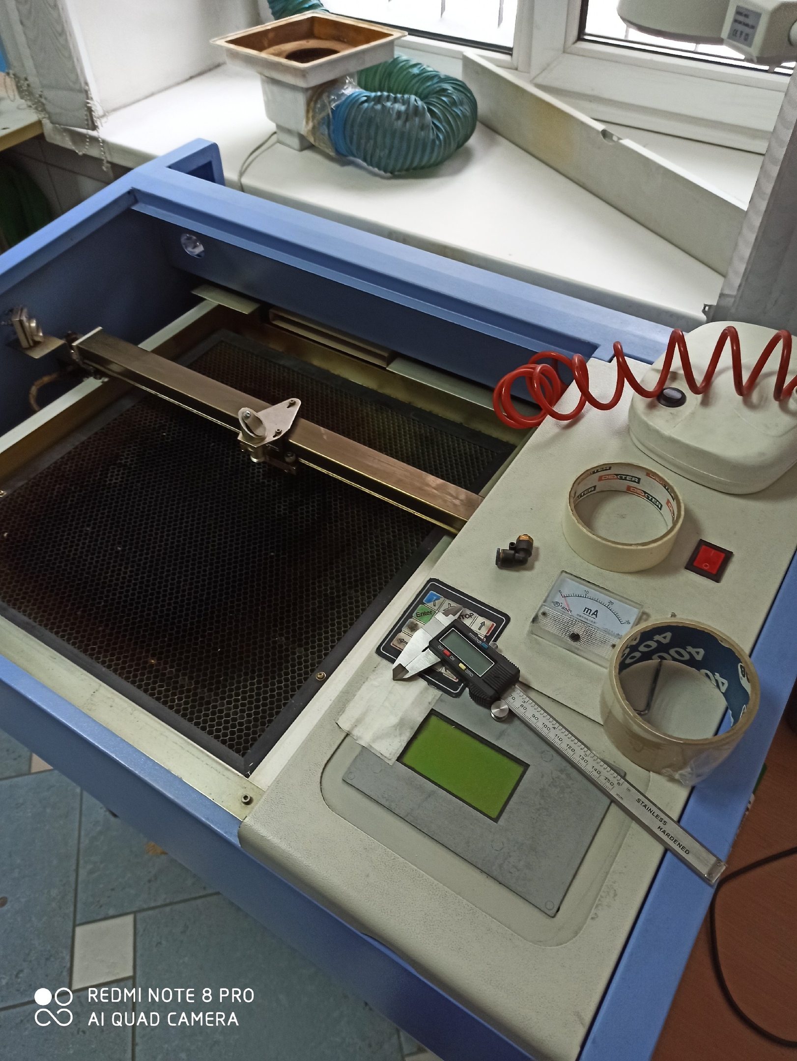

-Китайский ноунейм без шильдика, без инструкций, с одной лишь программой для резки на диске
станок (3389 просмотров) <a class='original' href='./download/file.php?id=173951&mode=view' target=_blank>Загрузить оригинал (1.17 МБ)</a>
станок
-портал из рельсы катается на ремнях по x и по y
-стол сотовый жестко зафиксированный
-клавиатура управления заменена на матричную 4х4 в связи с выходом из строя (работает без нареканий)
-внутри управляющего блока заменен импортный стабилизатор напряжения на 5В с платы на свой мощный с радиатором (причина = однажды сгорел)(работает)
-амперметр (исправно показывающий)

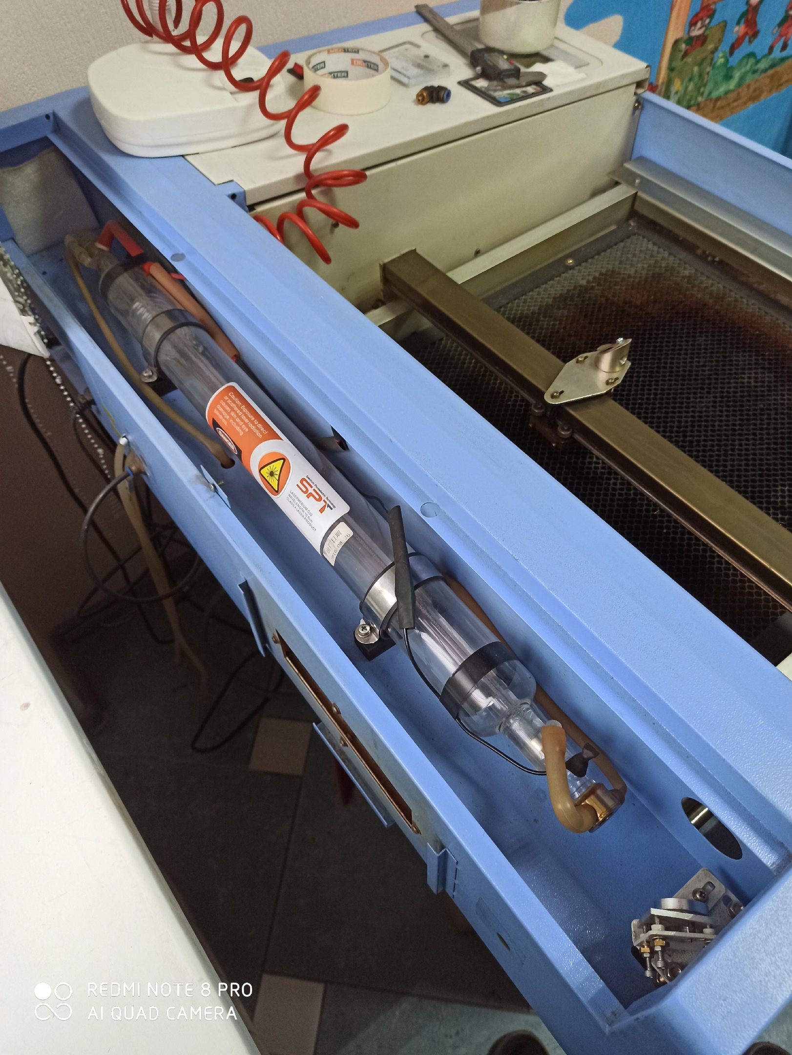

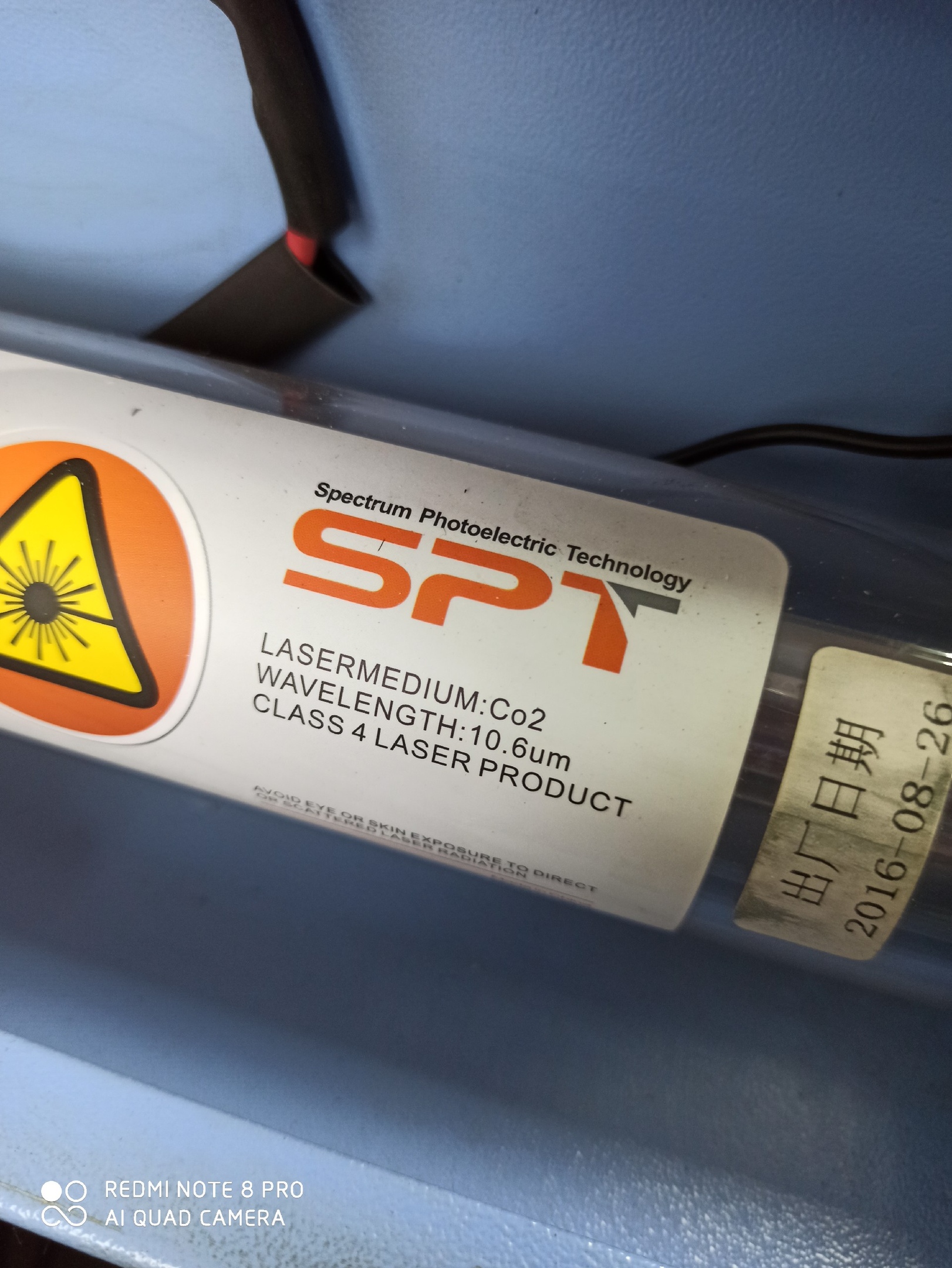

-новая купленная трубка 40w CO2 10.6um (отработавшая 3 месяца почти без нагрузки {1-2ч/день})

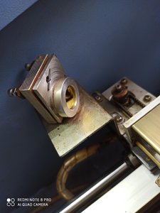

-зеркала желтоватые 20мм (предполагаю, что самые дешевые К9)
-линза 2" 50.4мм фокусного расстояния

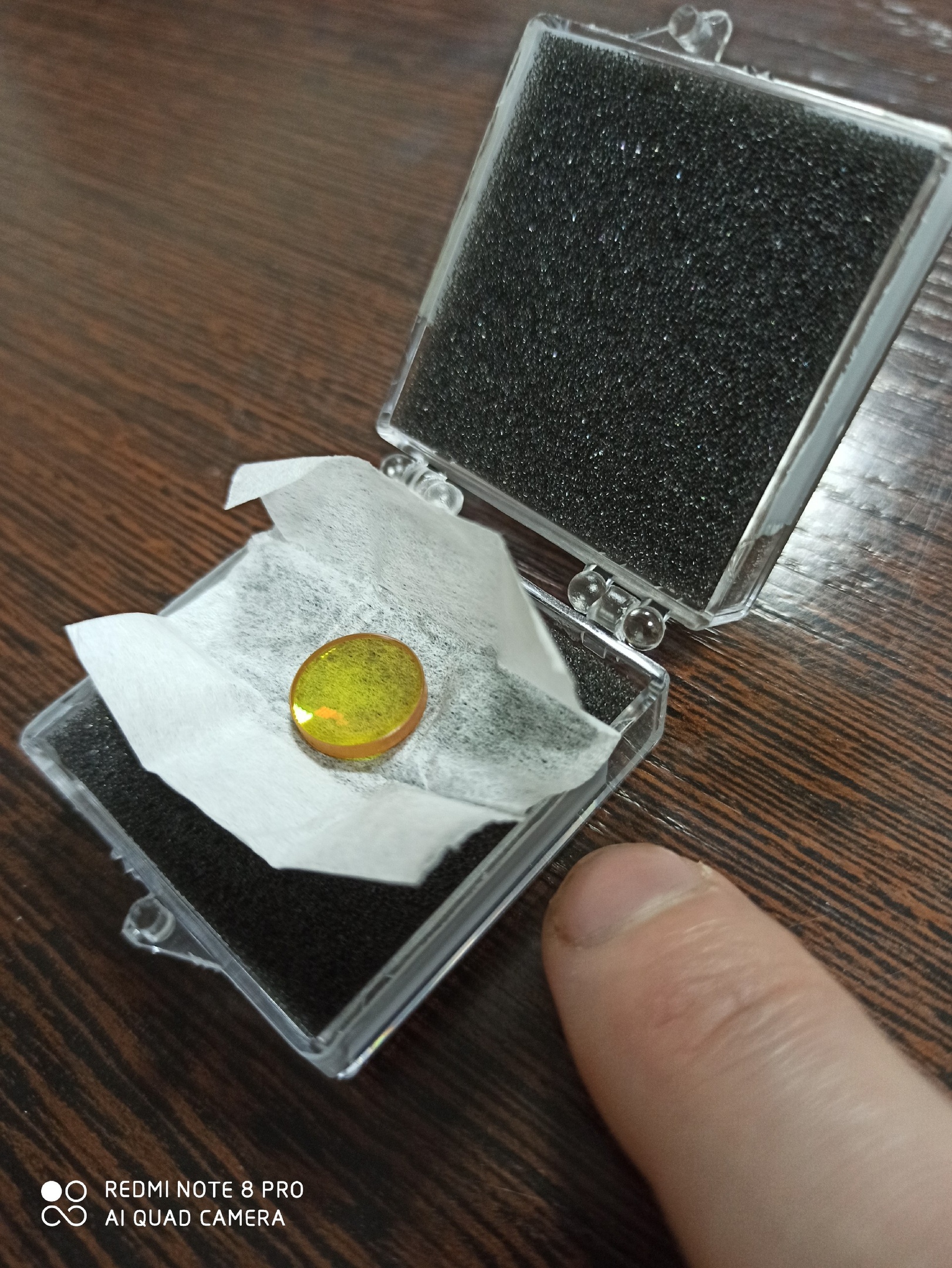

новая линза (3389 просмотров) <a class='original' href='./download/file.php?id=173940&mode=view' target=_blank>Загрузить оригинал (1.37 МБ)</a>
новая линза
-охлаждение промышленный чиллер CW-3000 (дистиллят залит)
-обдув компрессор 45w 70L/min давление что-то вроде>0.025Mpa
-третье зеркало "нерегулируемое" (прижато одной пластинкой и болтом)
-очень маленький ход регулировки держателей зеркал по осям

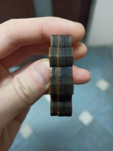

резка ПОСЛЕ непрорез (3389 просмотров) <a class='original' href='./download/file.php?id=173959&mode=view' target=_blank>Загрузить оригинал (70.93 КБ)</a>

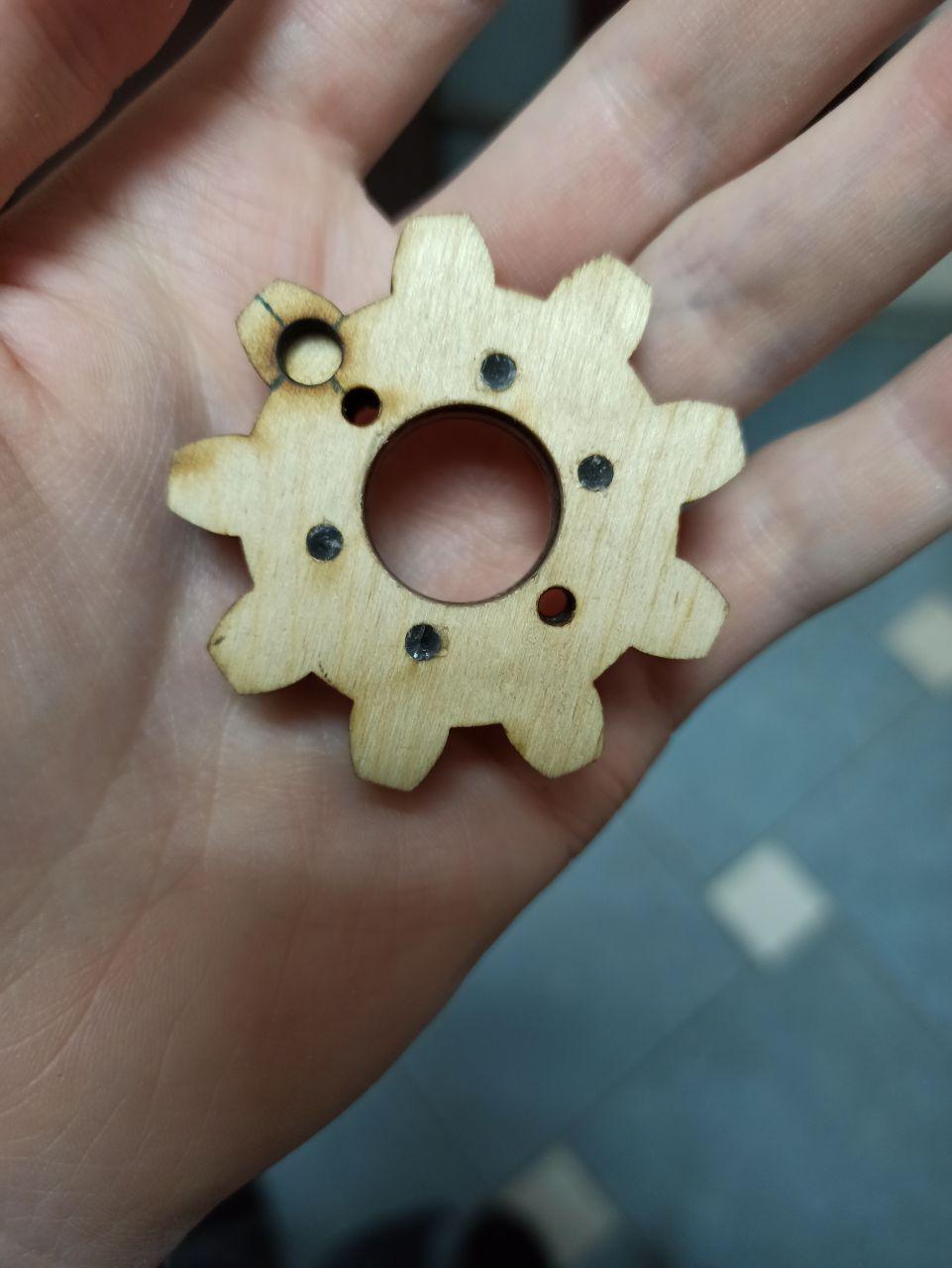

резка ДО шестерни (3389 просмотров) <a class='original' href='./download/file.php?id=173960&mode=view' target=_blank>Загрузить оригинал (87.35 КБ)</a>
резка ДО шестерни
резкао ДО трапеция на срезе (3389 просмотров) <a class='original' href='./download/file.php?id=173961&mode=view' target=_blank>Загрузить оригинал (70.06 КБ)</a>

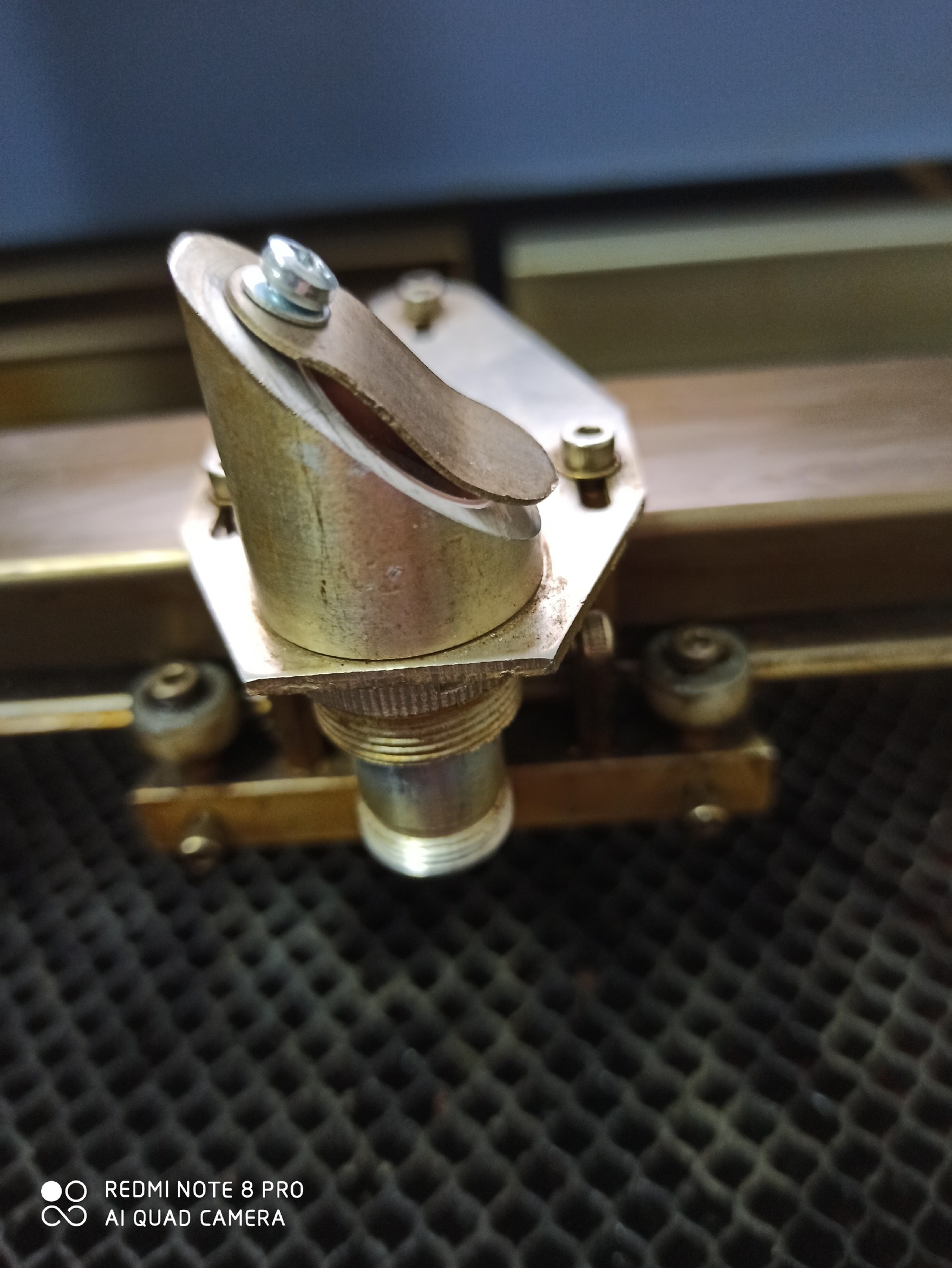

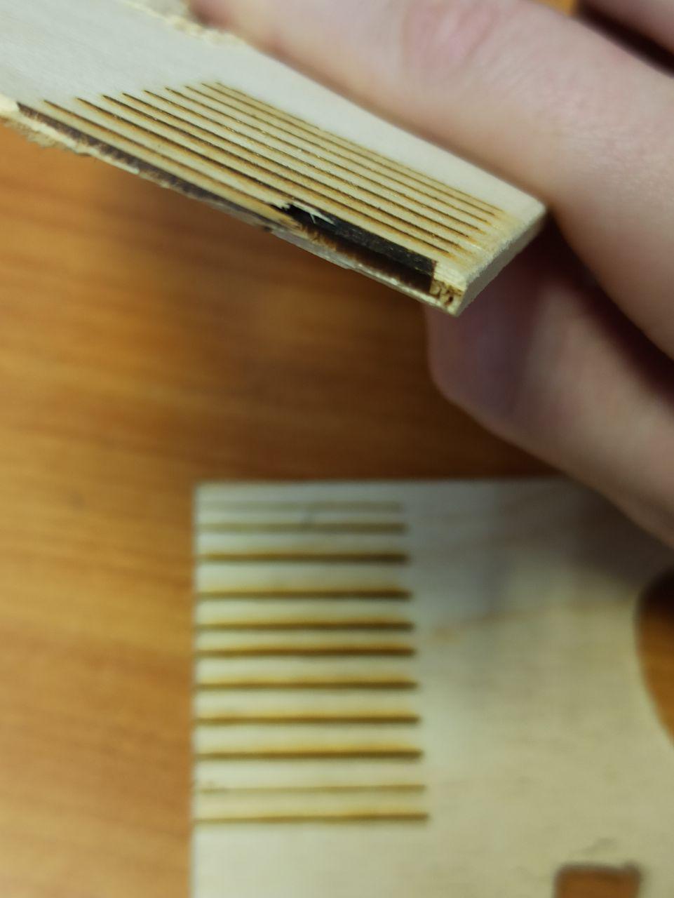

Суть: внезапно опять перестал прорезать фанеру. Полез протирать зеркала и линзу так как уже помогало. случайно выронил линзу и у неё откололся маленький кусочек у края. Протерев всё и вставив обратно. Резка прекратилась полностью (не было даже точки от лазера). Не владея великими познаниями в оптике подумал что ей хана расстроился перестал разбираться и заказал новую линзу. По пришествии новой линзы вставил запустил реза не было. Задумался и полез проверять поблочно. обнаружил что юстировка слетела настолько, что лазерное пятно било в железку а не в третье зеркало. от юстировал вставил старую линзу, прорезало 1.8мм фанеры из 3,6мм. Вставил новую линзу прорезало от 2,6мм до 2,8мм.
Что пошло не так? Перестал прорезать нижний слой фанеры при любых режимах

-линзу заменил на новую (резка визуально улучшилась в два раза)

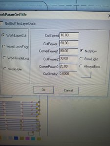

-разные мощности от 10 до 100% в УП в сочетании с разными скоростями от 3 до 20

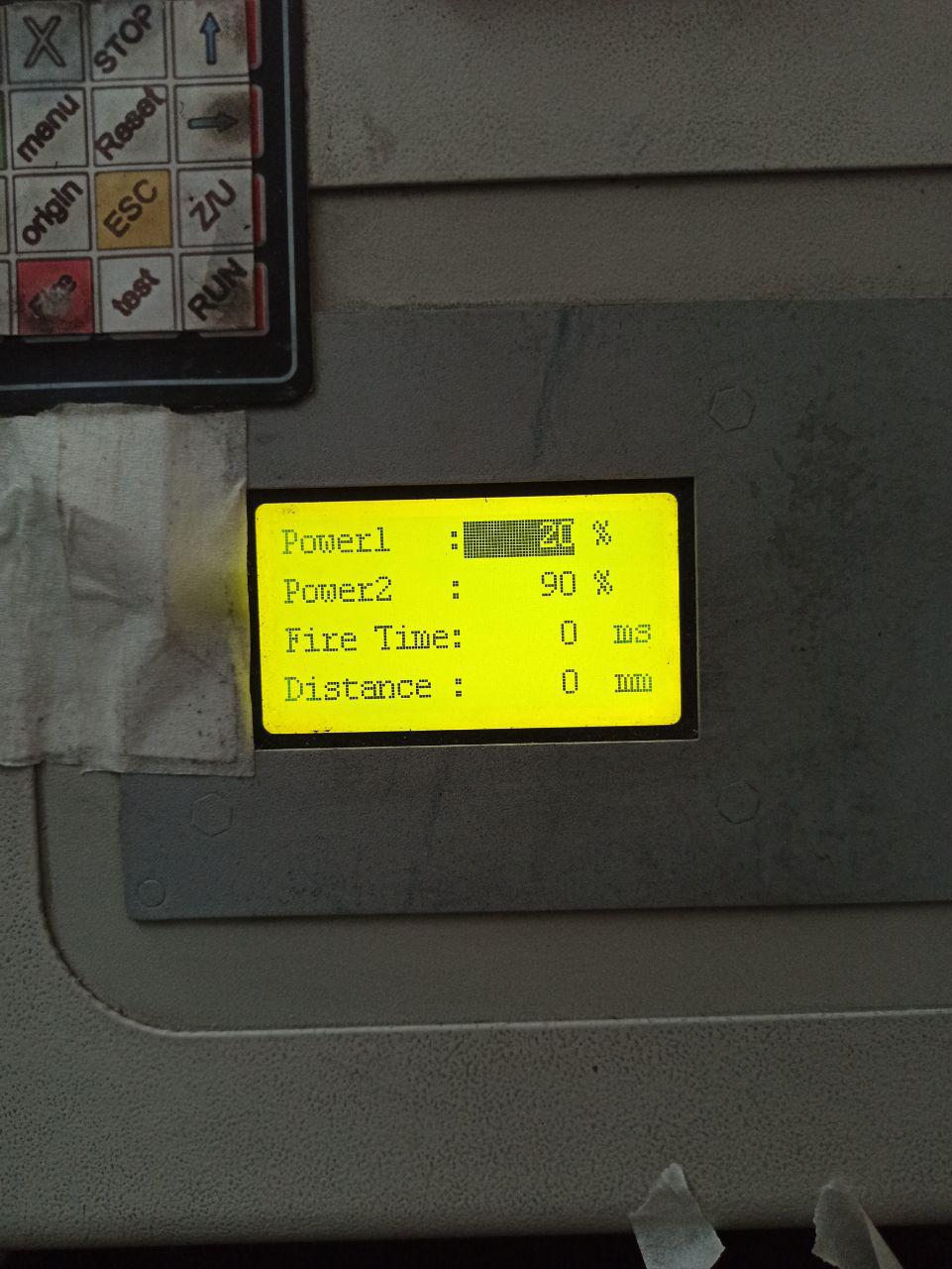

-выставлять настройки на лазере в разделе JOG 20%-90%
меню станка единственный пункт с настройками (3389 просмотров) <a class='original' href='./download/file.php?id=173958&mode=view' target=_blank>Загрузить оригинал (147.93 КБ)</a>

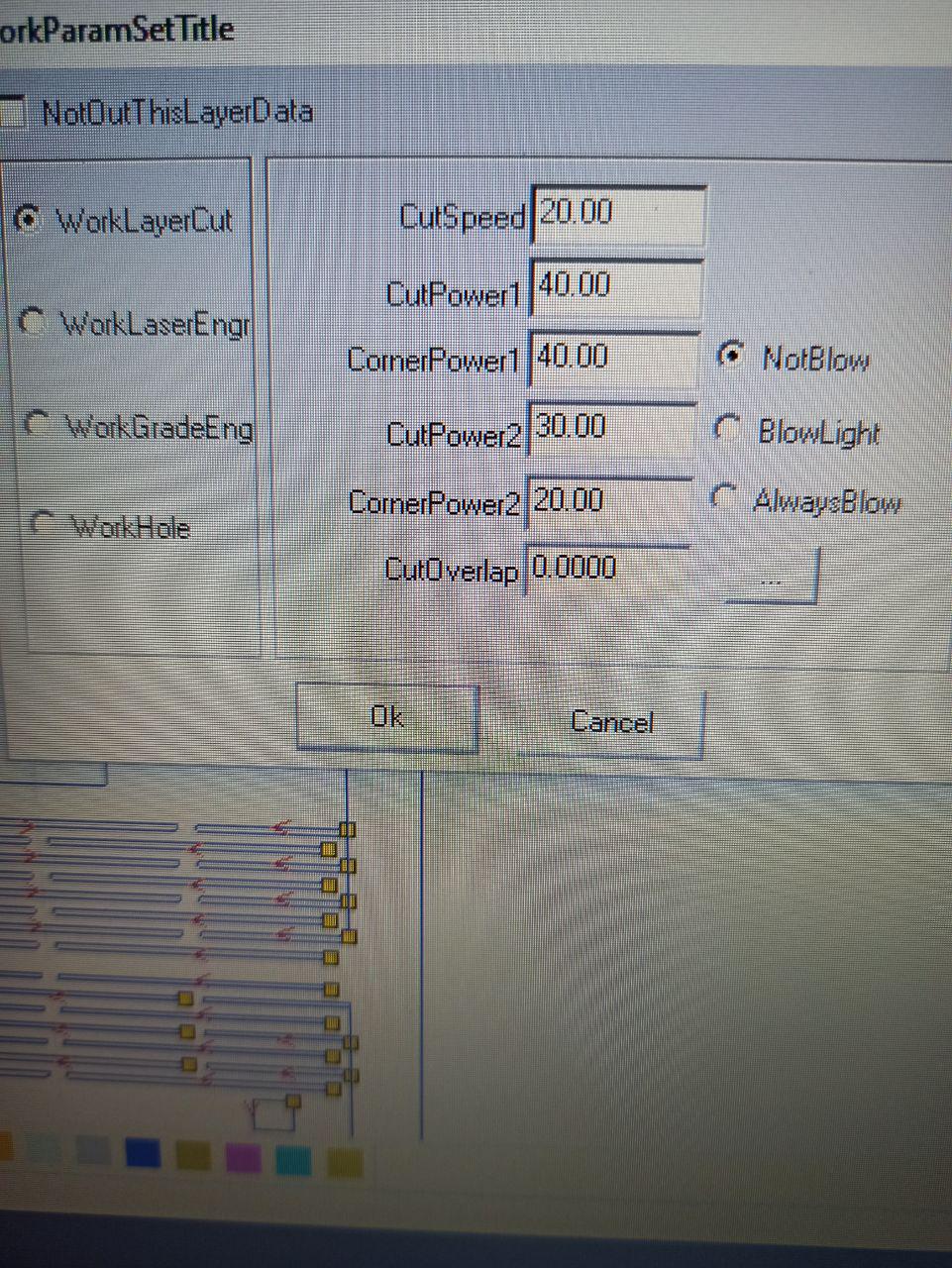

режет под некоторым углом (визуально похоже на 5-10 градусов в акриле) на фанере на срезе была трапеция вместо квадрата
прорезало относительно чисто до начала "проблем" первый проход на скорости 20 при мощности 40% и еще 3 прохода 10 на 90%

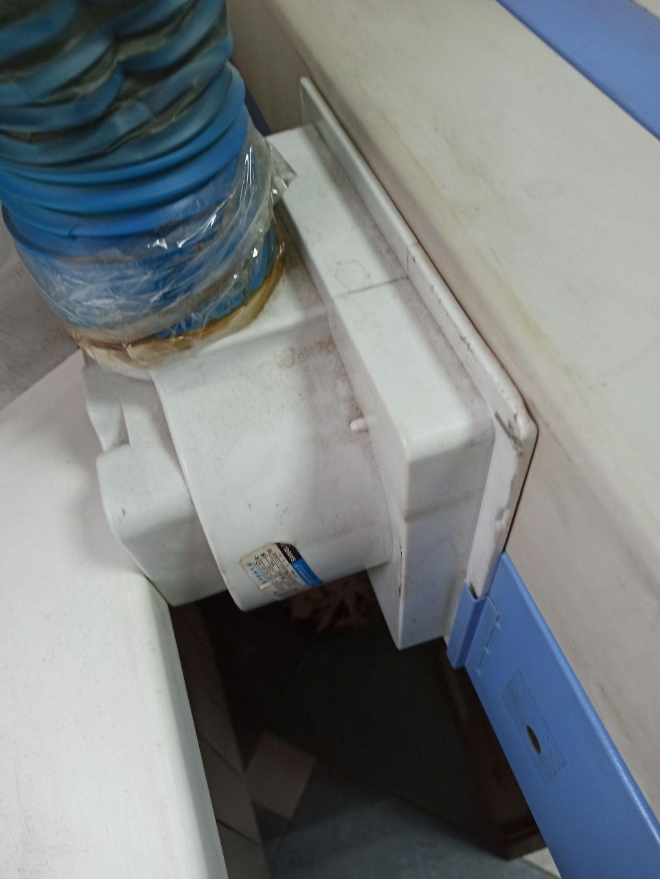

вытяжка (3389 просмотров) <a class='original' href='./download/file.php?id=173948&mode=view' target=_blank>Загрузить оригинал (80.49 КБ)</a>
вытяжка

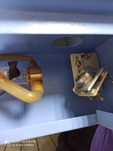

головка без крепежа линзы (3389 просмотров) <a class='original' href='./download/file.php?id=173952&mode=view' target=_blank>Загрузить оригинал (947.34 КБ)</a>

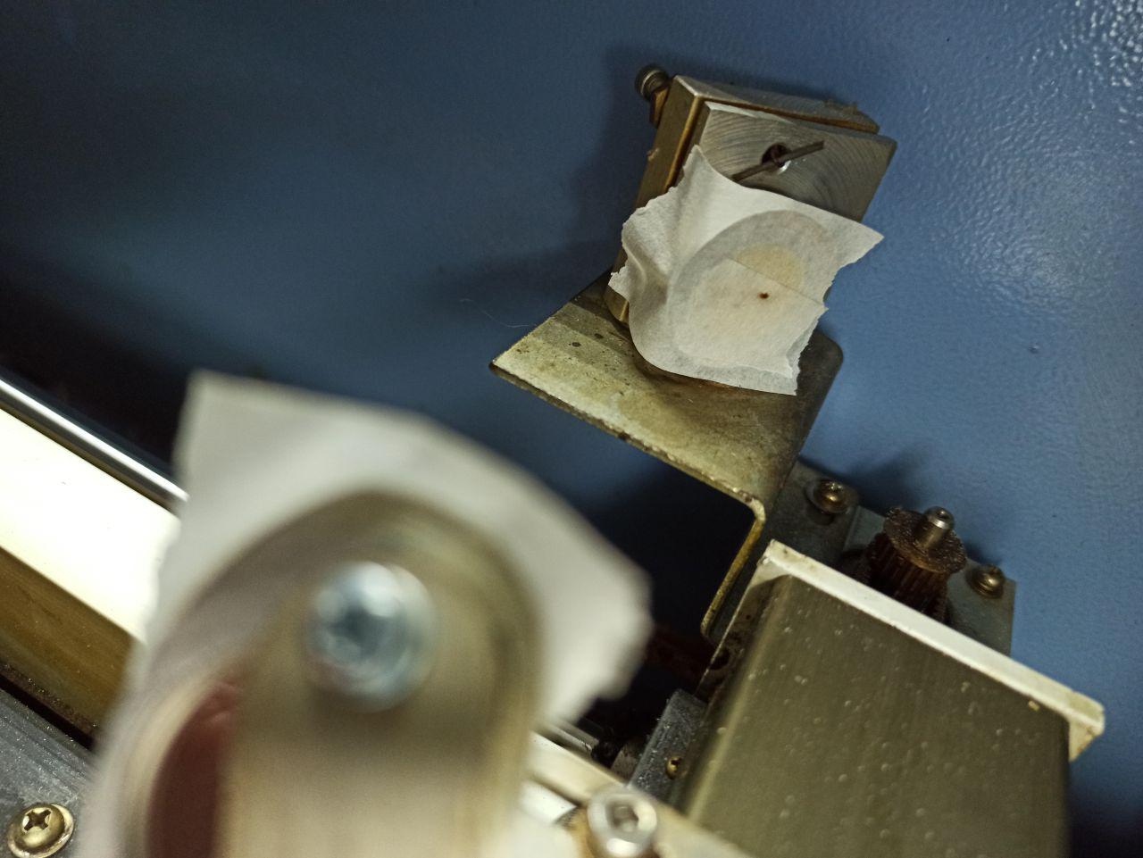

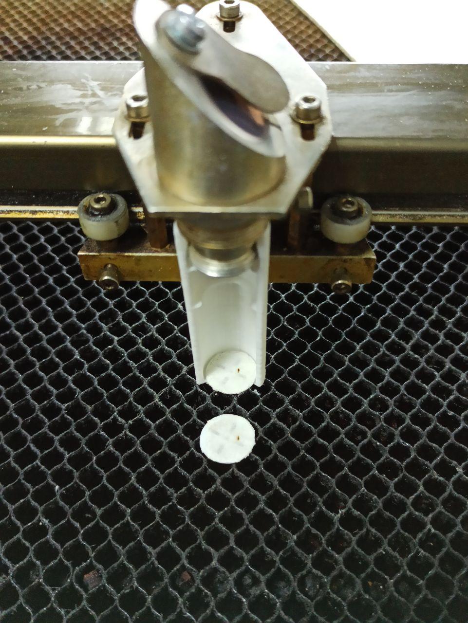

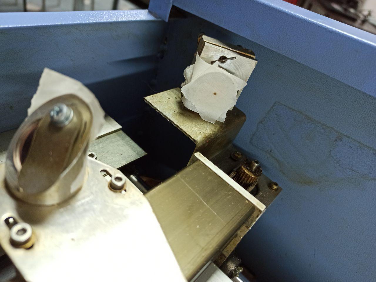

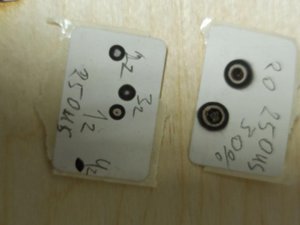

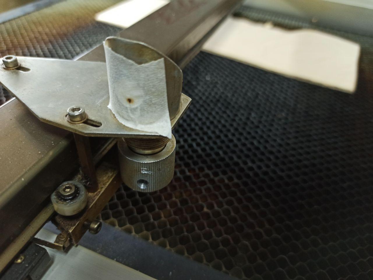

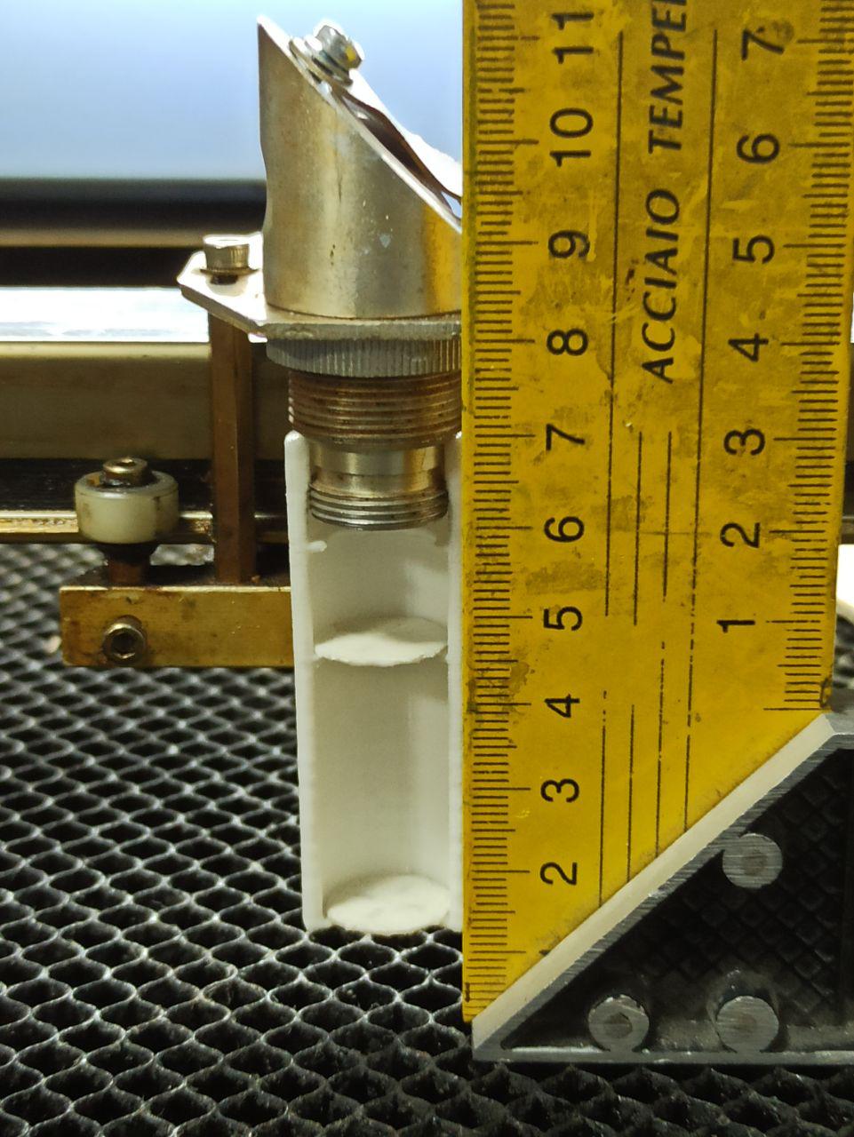

Для юстировки лучше использовать чековую ленту, темнеет на минимальной мощности и видно форму пятна на каждом этапе тракта луча.
Головки на этих станках могут поворачиваться вокруг своей оси, и при малейшем отклонении луч отражается не в низ/центр линзы, а уходит в сторону края линзы, соответственно срезается часть, я сам удивился насколько сильно при повороте головки хотя бы на градус. Диагностика такая - вместо линзы вставляется кружок чековой ленты, короткий "пшик" на минимальной мощности и проверяем, попробуй поработать в этом направлении.
Линза по правилам ставиться выпуклой частью вниз, но это не принципиально, я разницы не заметил.

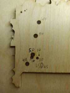

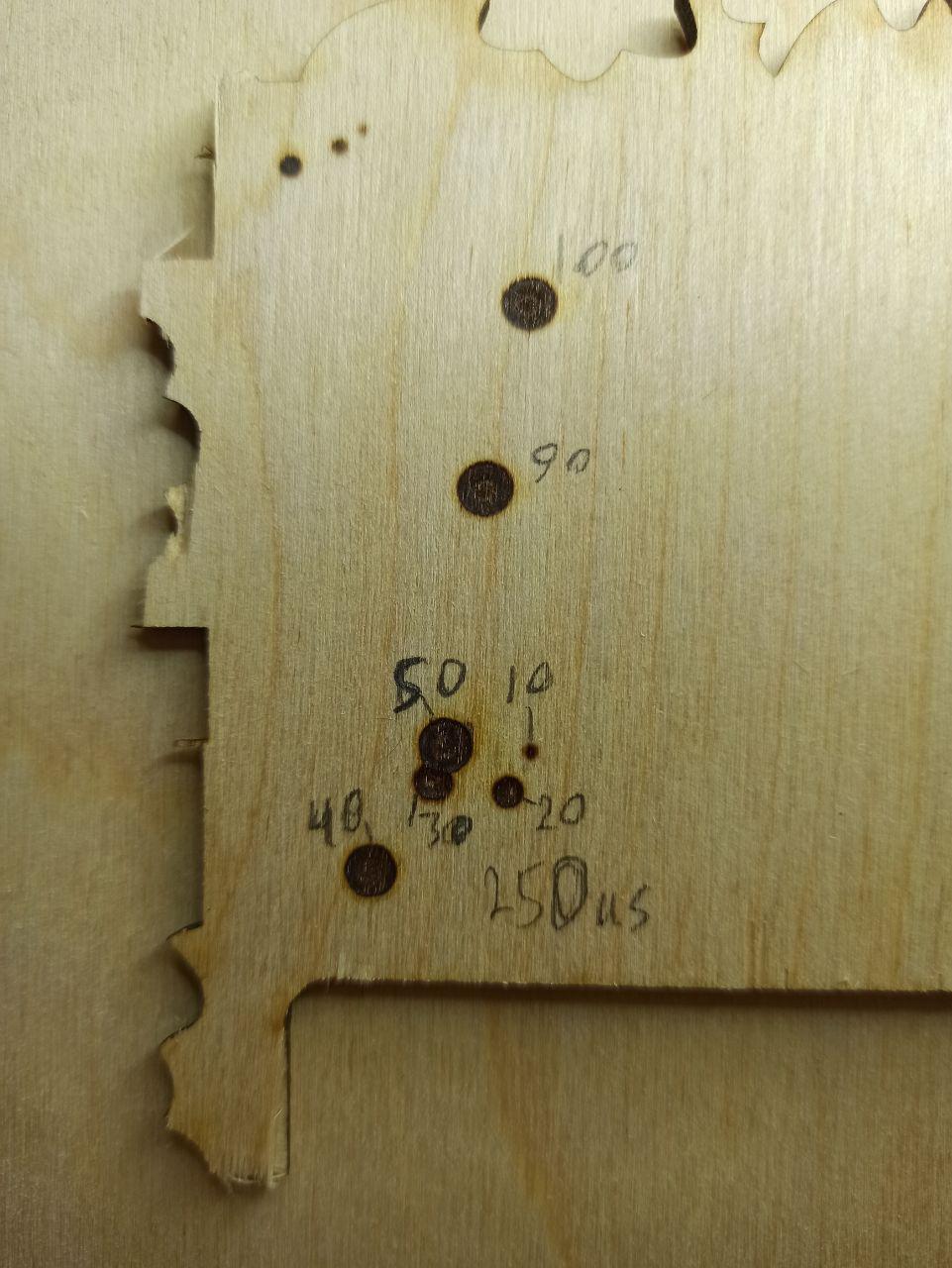

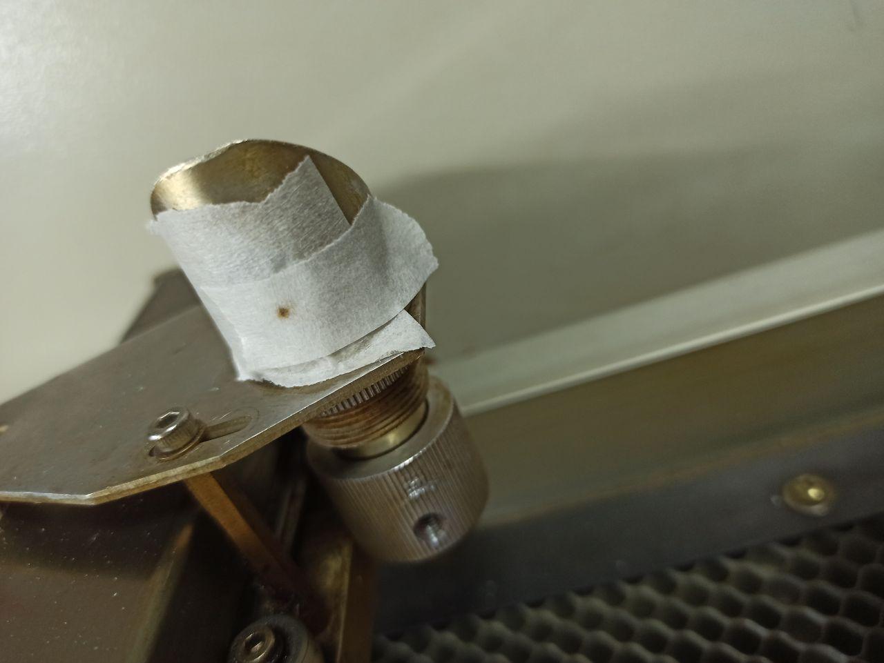

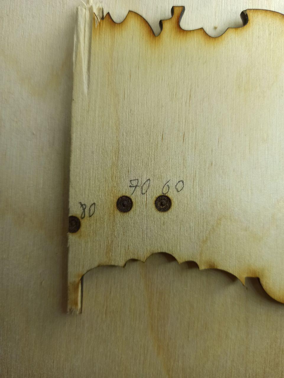

Пострелял проверяя пучок получились такие пятна.
Думаю придется таки менять штатный крепеж на трубке на что-то приличное. Подкладка из резинок под трубку такое себе решение.
пробовал выставить луч после третьего зеркала ровно. Но нет без подъема луча он в центр не попадет никак, эх.
шаг 10% длительность 250 мс (3305 просмотров) <a class='original' href='./download/file.php?id=174011&mode=view' target=_blank>Загрузить оригинал (142.94 КБ)</a>
шаг 10% длительность 250 мс (3305 просмотров) <a class='original' href='./download/file.php?id=174012&mode=view' target=_blank>Загрузить оригинал (154.29 КБ)</a>
1=после трубки 2=после 1 зеркала 3=после 2 зеркало,4=после 3 зеркала, fire 10% длительность 250 мс (3305 просмотров) <a class='original' href='./download/file.php?id=174013&mode=view' target=_blank>Загрузить оригинал (60.23 КБ)</a>

Судя по всему основная проблема возникла в момент когда менял линзу. Свернул головку с 3 зеркалом на градус и тракт пропал
После доп расследования дополнительно поднял трубу на 2,4 мм и фанера начала прорезаться правда параметры все равно упали
итого: скорость 5 мощность 55% (оптимальная) проходов 4 (на 5 прорезает полностью)

трубка охлаждения преломилась на выходе из лазерной трубки.(на фото видно) может перегрел трубу?

1. Отюстировать по всем углам,
2. Картинка с отвесностью луча и попаданием в центр мишени - это надеюсь до юстировки?
3. Не включать лампу более 60% мощности, 90 - на картинке с параметрами - это овердох...(много короче)
4.проверить воду и питание лампы
