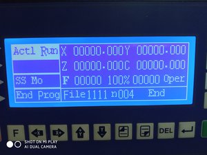

экран выглядит примерно так:
screen.jpg (5834 просмотра) <a class='original' href='./download/file.php?id=175112&sid=9feb677dbd1cca1c492c89eef21d5725&mode=view' target=_blank>Загрузить оригинал (4.1 МБ)</a>

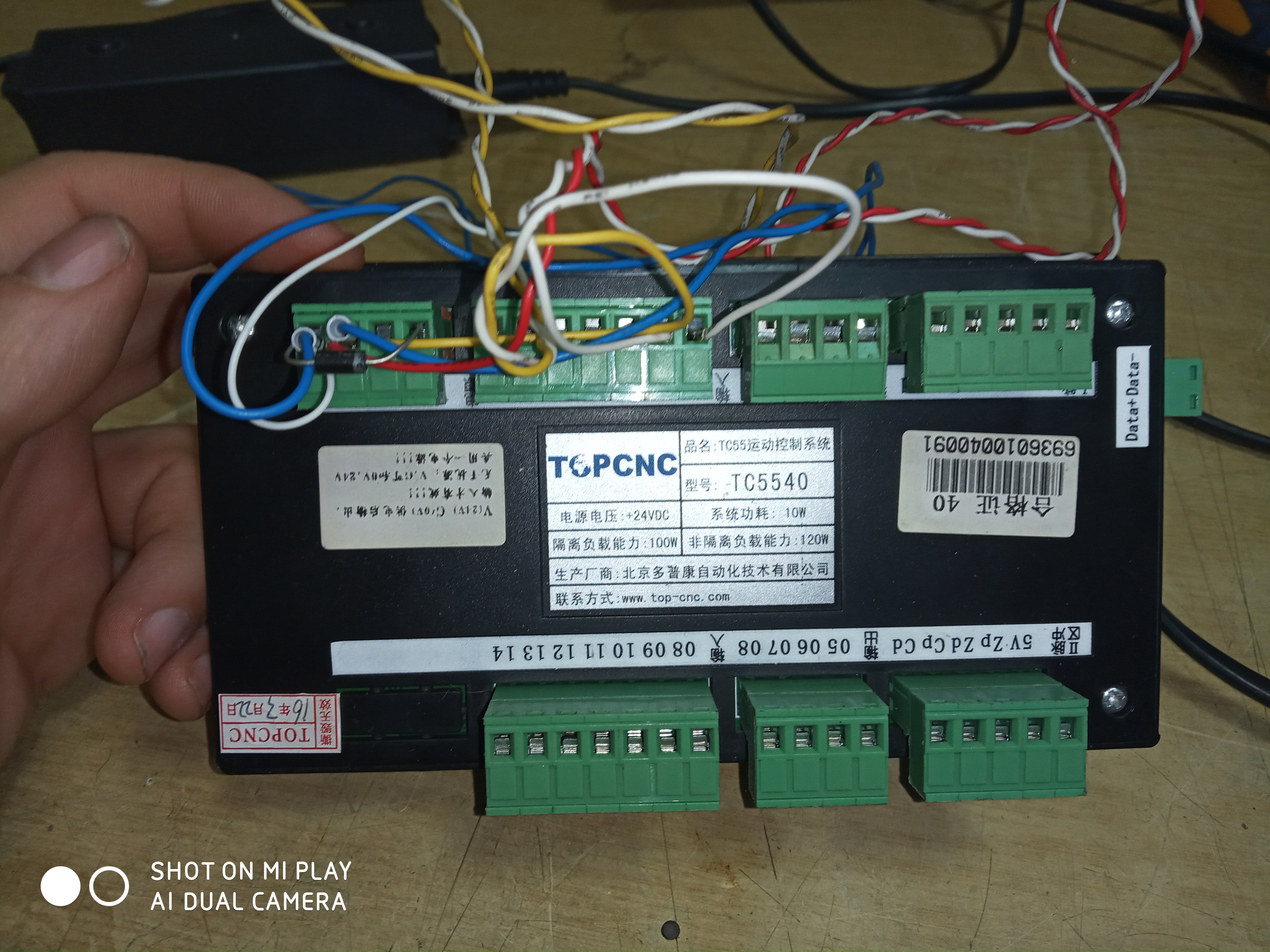

вид сзади
back.jpg (5834 просмотра) <a class='original' href='./download/file.php?id=175114&sid=9feb677dbd1cca1c492c89eef21d5725&mode=view' target=_blank>Загрузить оригинал (4.06 МБ)</a>

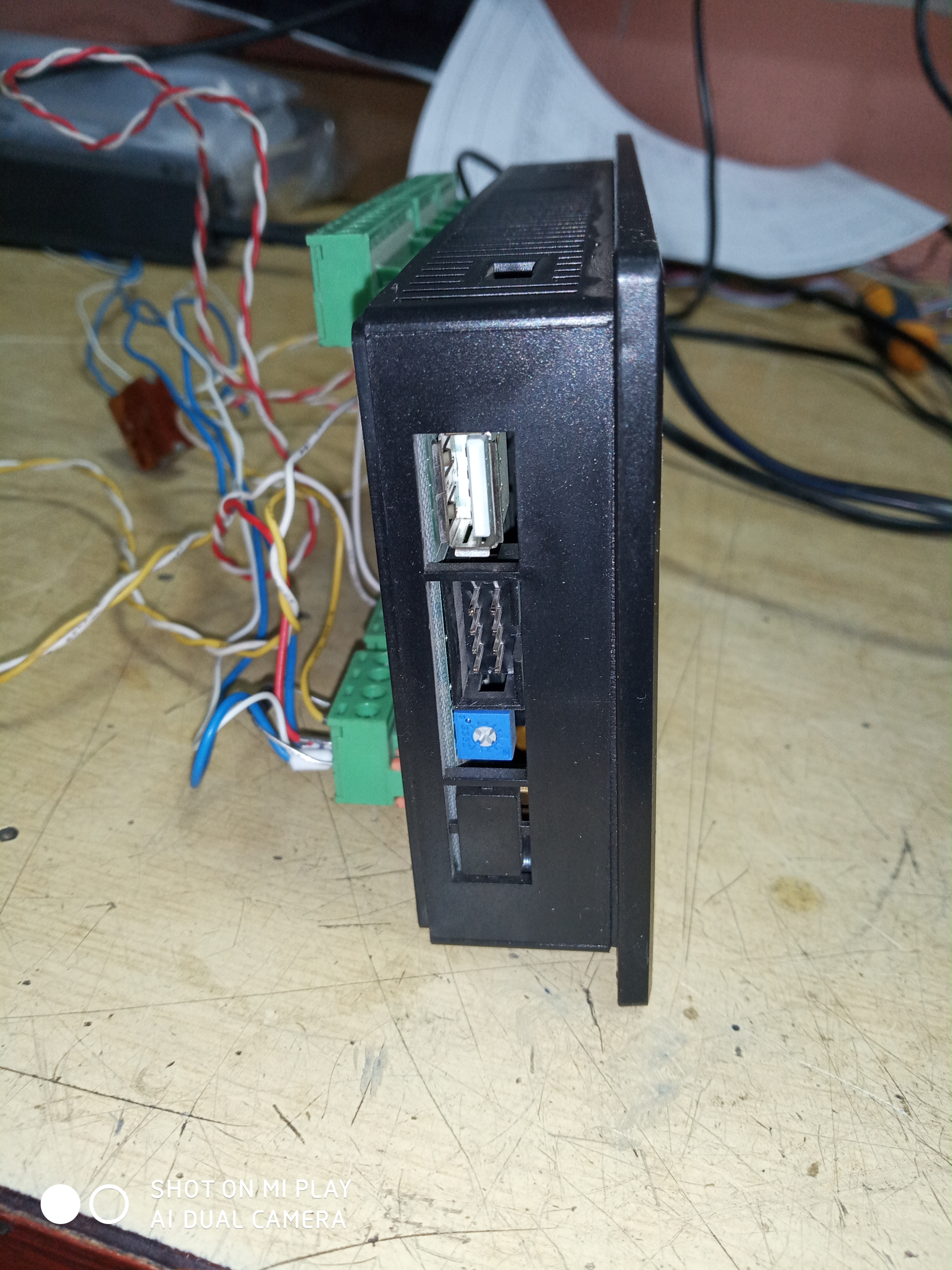

вид сбоку usb-разъем, непонятный разъем, резистор установки контрастности :
side.jpg (5834 просмотра) <a class='original' href='./download/file.php?id=175113&sid=9feb677dbd1cca1c492c89eef21d5725&mode=view' target=_blank>Загрузить оригинал (4.14 МБ)</a>

10. Нигде не написано, что контроллер имеет 2 входа питания - один для питания контроллера, другой(гальванически развязаный) для питания входов-выходов.В общем случае, входы питания, можно запараллелить
11. USB-разъем предназначен для подключения к компьютеру. Требует нестандартного кабеля USB-USB. Определяется как usb-com port на базе чипа CH340.

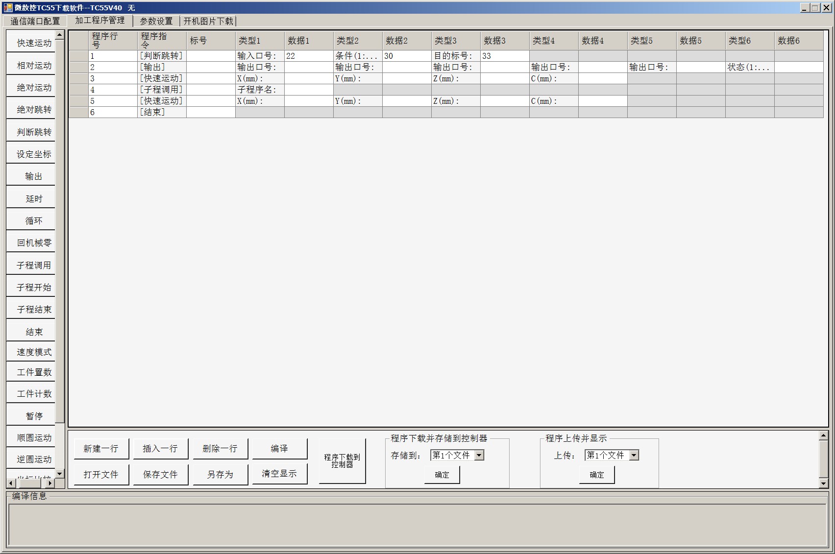

12 .Связавшись с продавцом, получил программу для редактирования параметров контроллера и редактирования программ.
13. Программа на китайском языке , но разобраться можно :thinking:
TC55V2017TC55V4.1.zip
(5.88 МБ) 501 скачивание
14. Программа также содержит драйвер порта
15. Для редактирования параметров контроллера через программу, также необходимо залогинится на контроллере!
16. Если сделать шпаргалку по экрану редактирования программы то вполне можно редактировать программу на компе, что довольно удобно
Экран редактирования программы (5834 просмотра) <a class='original' href='./download/file.php?id=175117&sid=9feb677dbd1cca1c492c89eef21d5725&mode=view' target=_blank>Загрузить оригинал (195.91 КБ)</a>
