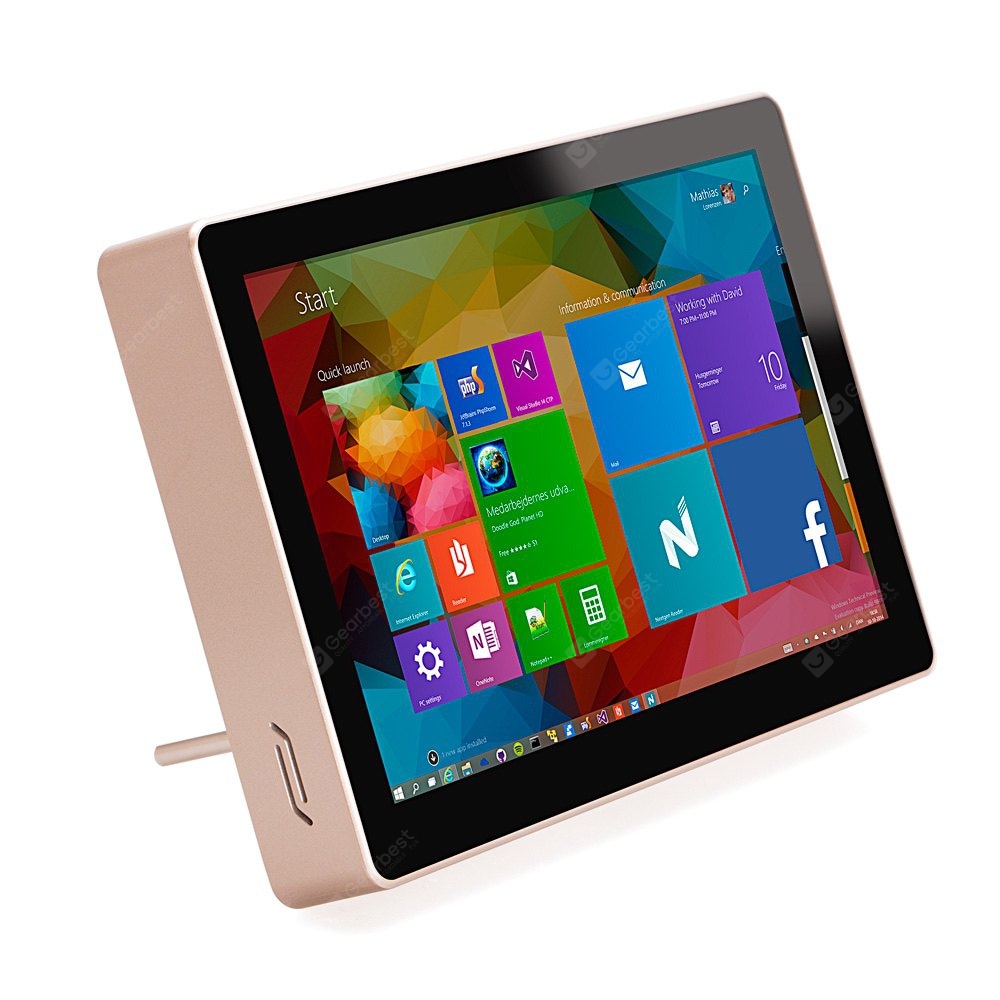

Вроде прикольное чудо, маленькое, сенсорное, Убунту переваривает. Кто-то обещался испытать, но результатов на форуме не нашёл.
пипо.jpg (2392 просмотра) <a class='original' href='./download/file.php?id=173616&sid=91c223be6d2362287cc35e33d222d6b4&mode=view' target=_blank>Загрузить оригинал (31.87 КБ)</a>

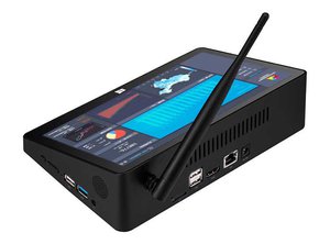

Ну или другой подобный девайс?
голе.jpg (2392 просмотра) <a class='original' href='./download/file.php?id=173615&sid=91c223be6d2362287cc35e33d222d6b4&mode=view' target=_blank>Загрузить оригинал (145.15 КБ)</a>
Управление планируется по Ethernet Mesa или что наше....

Ставим на некоторые станки, где нужно иногда кнопки тыкать. Акк быстро дохнет (физически, а не ёмкость), юсб (что сбоку) не всегда работают, винда 10 на нём туговато работает, при загрузке проца на 100% не хватает питания бп, акк начинает разряжаться, езернет порт иногда "отваливается" (програмно) помогает только перезагрузка, для личного использования надо улучшать охлаждение.... Проблемы не прям на всех и все сразу, из 10шт 1 обязательно глючит.
Пк чисто под "кассу" в кафе или раз в час кнопку нажать.
Хотя была одно время в продаже 12 пипа, аппарат был на голову выше по качеству и экран побольше.
