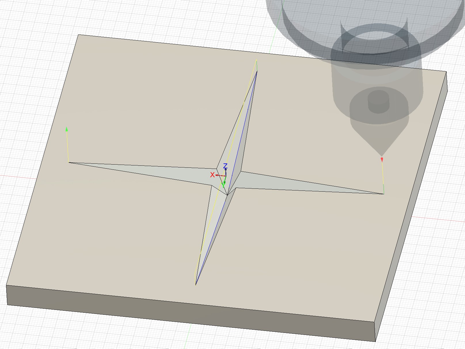

Привет!
Необходимо сделать выборку с сечением треугольника 90*, как на приложенной картинке.
Глубина меньше 2 мм. Практически гравировка, только с плавным выходом.
Имею гравер с углом 90*. Имею такую же кромочную фрезу.
Какую операцию и какой инструмент указать для разработки УП?
Спасибо!

эт надо гравировкой сделать, создай контур и фреза на нет сама выйдет ...тут почитай http://www.cnc-club.ru/forum/viewtopic. ... 96#p435996

Курдль писал(а):Какую операцию и какой инструмент указать для разработки УП?
любая из раздела 3Д подойдет, т.к. автоматически распознает материал. Начни с линейной или параллельной стратегии, и далее по "вкусу и цвету" настрой траекторию. инструмент должен быть такой как геометрия вашего рисунка, или меньше.

А в данном случае, возможно, есть какой-то трюк, способный обойти собственный взгляд этого велосипеда на способы обработки.
Например, скорее всего Fusion360 отвергает фасочную фрезу, т.к. считает, что она не имеет право ничего фрезеровать, кроме фаски.
А гравер отвергает, т.к. он не приспособлен для фрезеровки :)
sima8520 писал(а):любая из раздела 3Д подойдет, т.к. автоматически распознает материал. Начни с линейной или параллельной стратегии, и далее по "вкусу и цвету" настрой траекторию. инструмент должен быть такой как геометрия вашего рисунка, или меньше.
Fusion360 отказывается строить какую угодно фрезерную стратегию, отвергая любой остроносый инструмент :)

О! Конусная фреза! Это идея. Конусная фреза воспринимается Fusion360, как инструмент, способный работать нижней кромкой. Но воспримет ли он боковые кромки такой фрезы, как рабочие?
Не создаст ли он траекторию выборки, как просто для тонкой ball- или bullnose фрезы?.. Мне же хотелось бы, чтобы выборка получилась за один проход просто по форме фрезы и без ступенек.

инструмент спот дрил. операция энгрейв, и выбрать только верхний контур гравировки - сделает "гравировку по средней линии", как в вектрик эспайр, глубину можно ограничить. Им же можно по пути(операция трэйс) пройти, если есть конкретная траектория.
Либо, если нужно им работать как спиральной фрезой, например корман выбирать - делаете инструмент taper mill с плоским концом и диаметром конца минимальным. да, боковые будут как рабочие естественно.

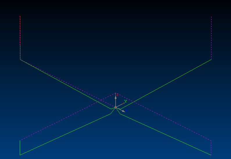

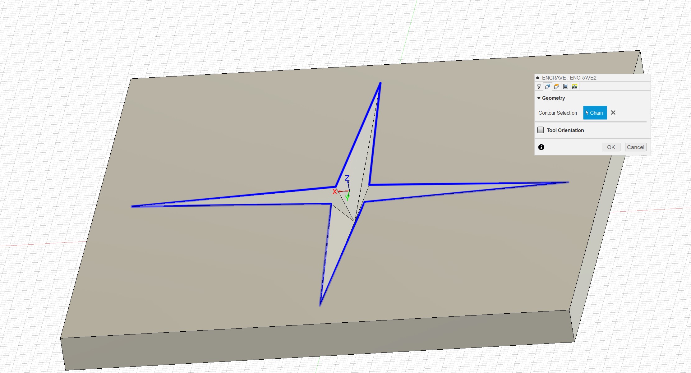

Спасибо! Отлично сработало!
Только при операции engrave выбрать верхний контур гравировки не удается (см. картинку) Он куда-то проваливается и параметр Top Height автоматически устанавливается в Selected Contour, потом его приходится корректировать.
test.JPG (5531 просмотр) <a class='original' href='./download/file.php?id=173653&sid=5ad6bde2f0e5fb8c658fd1e31c2a4c00&mode=view' target=_blank>Загрузить оригинал (205.89 КБ)</a>
И по центру получается какая-то фиговая траектория

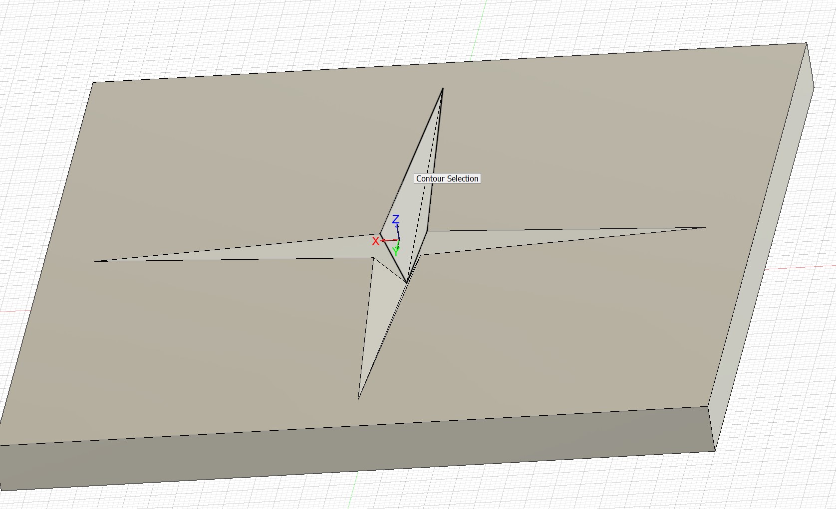

А вот Trace отрабатывает идеально
test3.JPG (5531 просмотр) <a class='original' href='./download/file.php?id=173654&sid=5ad6bde2f0e5fb8c658fd1e31c2a4c00&mode=view' target=_blank>Загрузить оригинал (115.93 КБ)</a>

ты выбрал не верхний, а 4 верхних + сходящиеся линии к середине. то есть 4 замкнутых контура. потому и не правильно. а нужно только один внутри которого он всё вырежет с переменной глубиной. выбери любой контур один, потом нажми на линию выделившуюся синию, и откроется коррекция выбор контрура - там выбери только 8 граней в верхней плоскости. чтобы они образовали один замкнутый контур. и всё заработает
