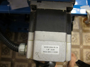

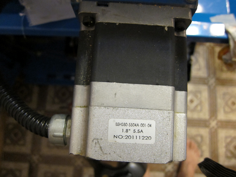

Моторы вот такие - MODEL 85HS80-5504A-001.
STEP ANGLE 1.8 º / STEP
RATED VOLTAGE 2.2 V
CURRENT 5.5 A / PHASE
RESISTANCE 0.4 Ω / PHASE
INDUCTANCE 3.5 mH / PHASE
HOLDING TORQUE 4.5 N.m

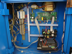

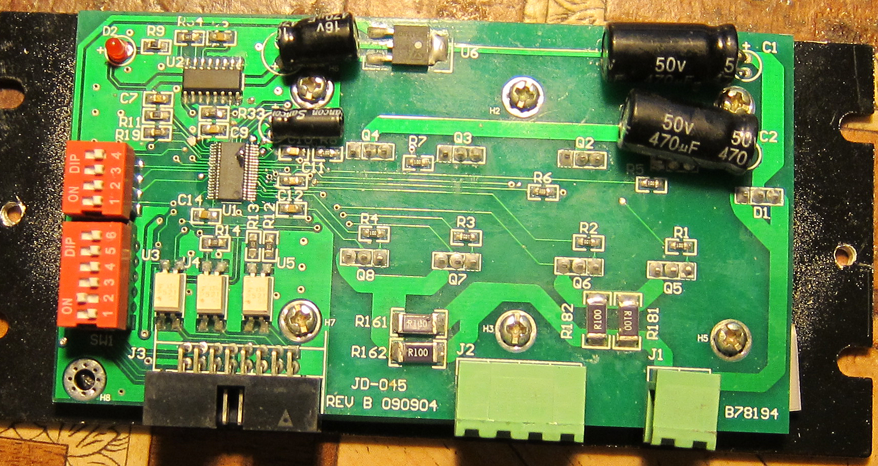

INSULATION CLASS B А драйвера осей собраны на A3986SLDT, порыл интернет, такого не нашел, наверное их тысячи разновидностей на этой микросхеме драйвере мосфетов.
Я подозреваю, что красные переключатели как раз для настройки микрошага, но как их изменить не понятно.
Верхний драйвер я снял сфоткать. Вот внутренности станка, 3 драйвера осей (X,Y,A(4-я координата)), и один снизу большой судя по разводке на ось Z, почему он такой большой ? ось Z мощнее чтоли ...
Не вижу драйвера шпинделя, есть неисправность, шпиндель не всегда запускается по команде, если крутануть шпиндель, то раскручивается.
Не знаю, это мотор или драйвер неисправен ?

Re: Вибропрокладки/виброопоры.
да, красные переключатели - это то, что нужно.
Что на крышках драйверов написано?
Судя пофото на крышке драйвера Z есть таблица задания микрошага, там вроде написано количество шагов наобороти как должныбыть для этоговклюены переключатели.
Сфотай шпиндель поподробнее...
И движок по Z
И движок по Z

На крышках нет никаких надписей.Nick писал(а):да, красные переключатели - это то, что нужно.
И движок по Z
Да, на драйвере Z есть таблица, но остальные маленькие 3 драйвера ведь другие, не думаю что у них совпадают пины на переключателях.
Шпиндель вечером сниму, сфотографирую, может он помер, а может его драйвер... он то медленно раскручивается, то сразу быстро, работает через раз.

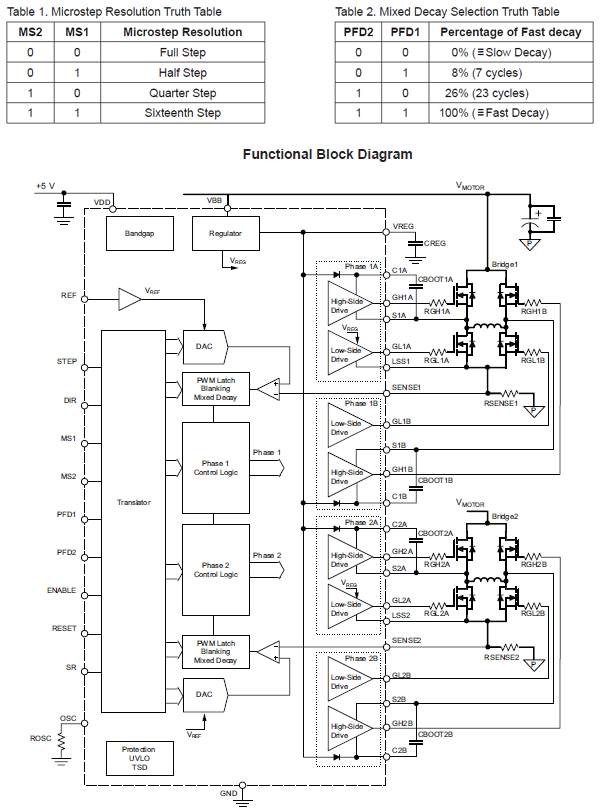

Судя по разводке платы, микрошагом заведуют переключатели 3 и 4 верхнего (маленького) дип-свича. Как конкретно - можно будет сказать, если сфотаешь плату с обратной стороны, а также с левого торца (не видно, куда идут левые ноги переключателей - на общий провод или питание). Кроме того, неясно, есть ли на входах микросхемы подгрузочные резисторы. Они могут находиться на обратной стороне платы или даже под переключателями (загляни туда сбоку).putman писал(а):Я подозреваю, что красные переключатели как раз для настройки микрошага, но как их изменить не понятно.
На обратной стороне платы пусто, подтягивающих резисторов нет.
Судя по даташиту у меня установлены такие режимы:
Microstep resolution - Full Step,
Mixed Decay - 0%.,
если конечно не наоборот все сигналы ON ... вечером посмотрю куда коммутирует переключатель, на минус или +5.
Как посоветуете подключить для уменьшения вибрации ?
Mixed Decay - 0%.,

Если их нет и под переключателями, то это совсем неправильно. Судя по даташиту, внутренних подтягивающих резисторов у этой микросхемы нет. Учитывая, что входы у нее КМОП, то в положении OFF на входах может быть все, что угодно.putman писал(а):На обратной стороне платы пусто, подтягивающих резисторов нет.

Поставь минимум 1:4 или даже 1:16. Так шум от перемещений должен значительно сократиться.
А если еще поставить хороший генератор шагов Kflop к мачу или какую-нибудь MESA, то двигатели вообще будут приятно петь: Мой китаес Bernardo KF25 Top (клон BF20) #430
