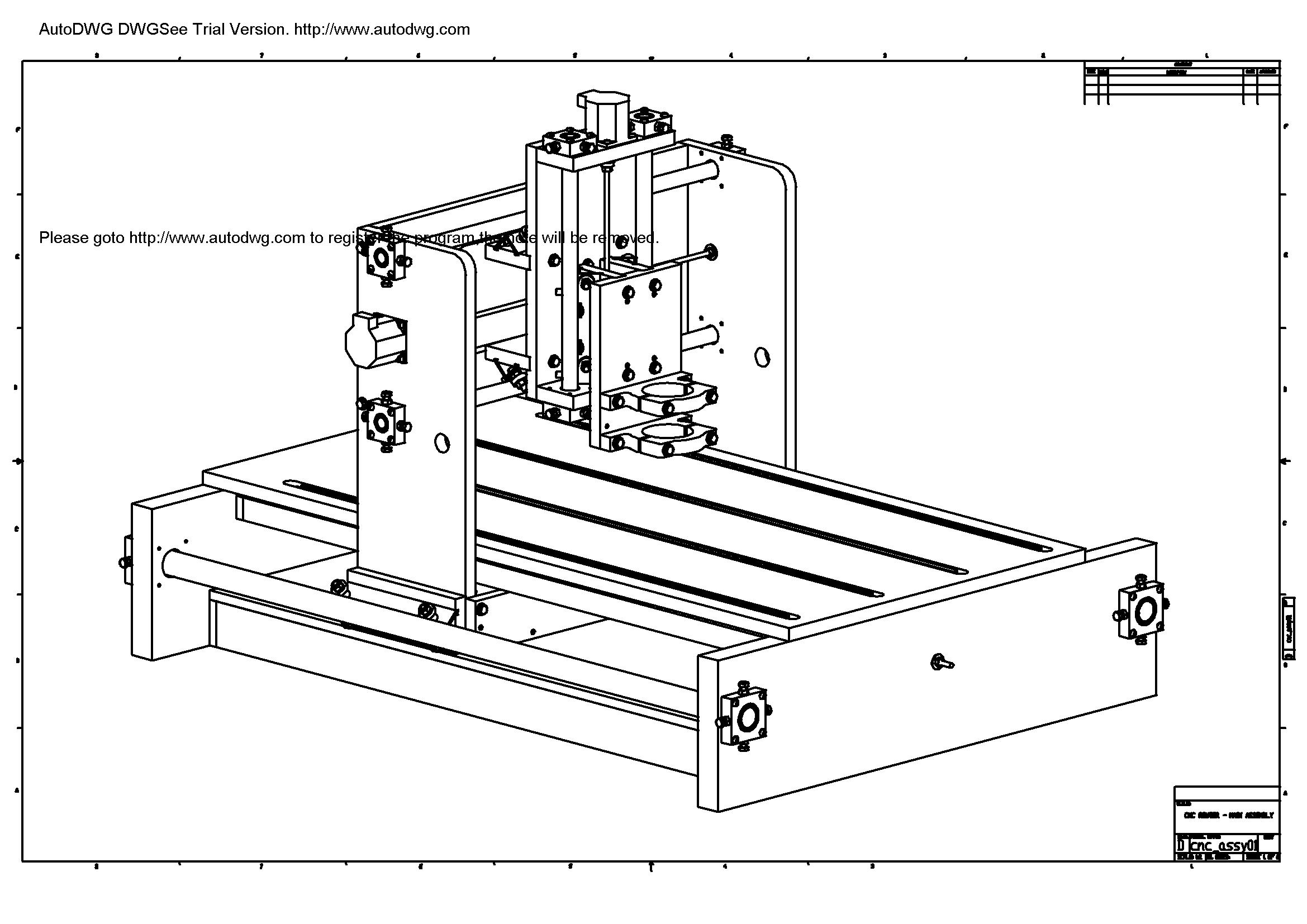

Доброго времени суток.
Буду вам очень признателен за помощь.
Хочу собрать ЧПУ станок, встал вопрос о выборе ШД, конструкция станка будет следующая: http://disk.yandex.ru/public/?hash=Wcyv ... 4xAUehE%3D
станок будет использоваться в работе по дереву (фрезеровка,гравировка).
Станину собираю из алюминия.
Буду вам очень благодарен за советы.
За раннее спасибо.

Чертеж станка скачал с интернета.

Конструкция не самая удачная.
А какие требования к станку, что на нем хочешь делать?
И какие у тебя есть инструменты/станки (доступ к сатнкам)?
Какой примерно бюджет на станок?

Почему конструкция не самая удачная?
Станок будет для фрезеровки и гравировки по дереву.
Доступ к станкам обширный, работаю на заводе инженером КИП, доступ в инструменталку свободный, дома столярка весь боекомплект.
Бюджет хочу постараться по минималке.
Спасибо.
А ссылку прикрепил потому, что была в буфере :)
Сообщения: 22776
Re: Помогите выбрать ШД
Не удачная - потому, что каретки не "сжимают рельсы" о отдельности, а разжимают из в стороны, жесткости от этого будет 0. А направляющие у станка это чуть ли не главная деталь.
Что в качестве направляющих планировалось использовать?
Какой размер рабочей зоны? Какой планируется использовать шпиндель?
Доступ к станкам это большой "+"!
По материалам что есть? Из чего планируешь сам станок делать?

В качестве направляющих, пока не определился, наверно стальной уголок.
Размер р.зоны 1100*860.
Со шпинделем пока тоже не определился.
Саму станину из фанеры или текстолит 20мм. остальные детали - алюминий или текстолит.
Буду благодарен за все советы и рекомендации.

По дереву нужны хорошие скорости перемещений. Особенно для такой рабочей зоны. Также нужно будет обратить внимание на передачи.
По конструкции, вот эту тему читал: Бюджетный ЧПУ 1150х660мм с пос. модернизацией до 2160х1570 #1?
Это наиболее правильная конструкция из металлического профиля, без использования покупных направляющих.
Вообще, на такое поле, я бы посоветовал, взять по X - направляющую на опоре 16мм (или без опоры, но не меньше 25мм) по длине надо рабочая зона +200мм(с запасом на каретки) + 4 каретки.
По Y - тоже самое.
По Z - можно без опоры 16-ю, или такую же на опоре.
Итого выйдет около 3200мм направляющей + 12 кареток... по цене это около 11040р. но это одна из самых важных частей станка.
(1800р за метр направляющей и 440 за каретку) http://www.cnc-box.ru/Products/%D0%A6%D ... 0%BE%D0%B9
Если делать все из металлопроката и подшипников, выйдет дешевле, около 5000 (на все - профиль, подшипники крепеж + накладные расходы).
Здесь решай сам.
По передачам - настоятельно советую отказаться от шпилек! На них не получишь нормальной скорости - нет скорости - нет нормальной обработки.
Варианты: зубчатый ремень - http://www.cnc-box.ru/Products/%D0%97%D ... 0%BD%D0%B8
Стоит 300 за метр + 300 на шкив. По оси X лучше поставить два ремня.
Второй вариант - ШВП - дороже. Но работать будет лучше. На начальном этапе хватит ремня, ШВП - на вырост. http://www.cnc-box.ru/Products/%D0%A8%D0%92%D0%9F
На ось Z - можно ставить все, что угодно, в том числе шпильку - обычно там нет больших быстрых перемещений.
После того как более менее определишься с механикой можно подбирать электронику и двигатели. И прочитай тему master_70!
