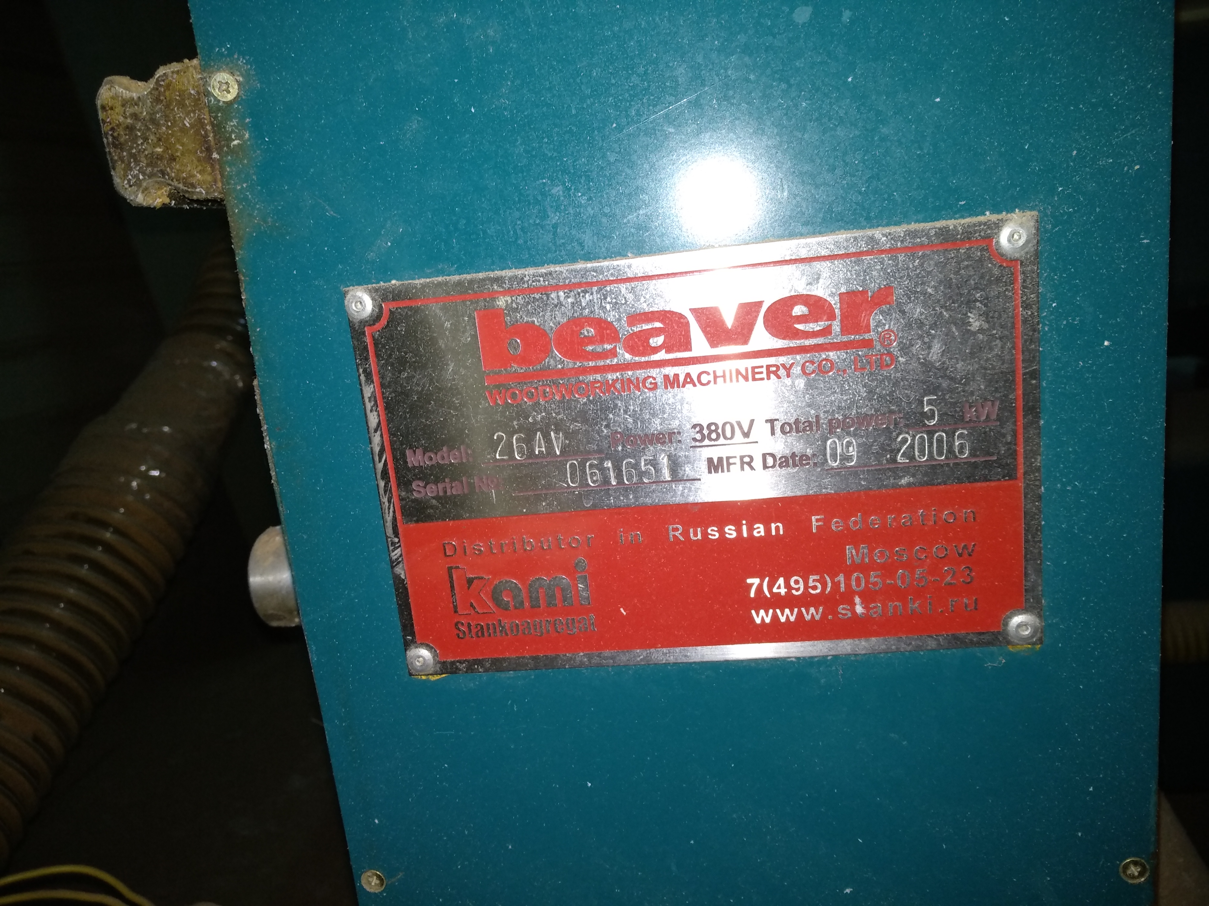

Нужна помощь в ремонте beaver 26av
Ситуация такова: ось z иногда "уходила вниз" , сейчас это происходит стабильно, На форуме много информации, но сам не готов лезть в станок. Прошу откликнуться кто сможет взяться за его ремонт.

Re: Нужна помощь в ремонте beaver 26av
На каких скоростях перемещение по z проходит?как давно делали протяжку узлов управления?
В уп скорость о оси Z 333 мм/мин, я работаю на нем год, протяжку не делали за это время.
Спасибо всем откликнувшимся, пока ждал специалиста который сможет подъехать , разобрался с ситуацией с удаленной помощью участников форума. Не работает на удержание шаговый двигатель оси z. Спасибо всем за помощь.
Это как бы всё есть проявление неисправности.
А причина-то в чём?
А причина-то в чём?
Выше написано: Не работает на удержание шаговый двигатель оси z
Ну так в конечном итоге после подъема на драйвере тока удержания на максимум что либо изменилось? или станок так и сбоит......?
Пока не собирал станок, сейчас решу проблему с подклиниванием ШВП, и тогда буду запускатьniksooon писал(а):Ну так в конечном итоге после подъема на драйвере тока удержания на максимум что либо изменилось? или станок так и сбоит......?
