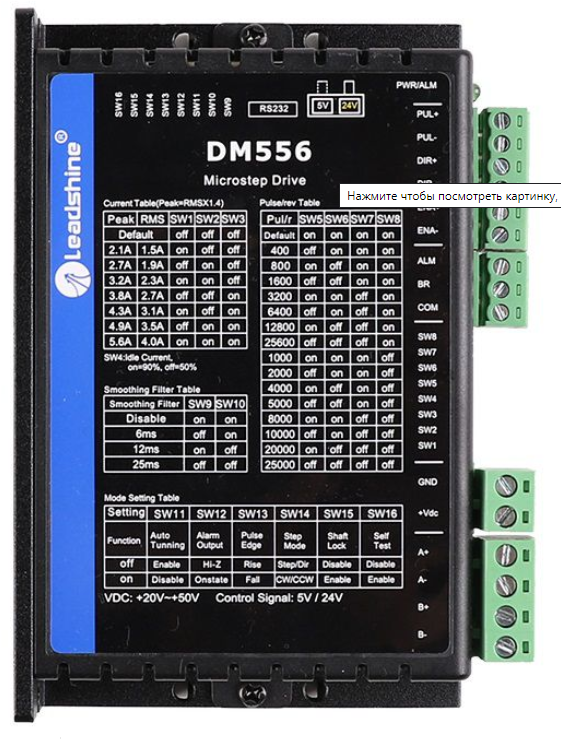

Доброго всем времени.
Решил заменить драйвер с шд DM442 на DM566 V3
DM442 был подключен по схеме с общим катодом
заменил контроллер, удержание есть, управления не видит.
сколько не искал подключение у них идентичное! Единственное в DM556 добавились контакты COM и BR и 8 тумблеров дополнительных настроек
( если я правильно понял, в выключенном состоянии всё должно работать!)
Да и у этого контроллера DM 566 есть тумблер проверки, включаешь шд крутиться по 5 секунд в одну, другую сторону!
Помогите плис разобраться. Заранее благодарен
Спасибо себе.
ЗАРАБОТАЛ
Причина была в маленьком отдельно стоящем переключателе, который переключал 24 вольта на 5 управляющего сигнала! А так типовая схема включения!
