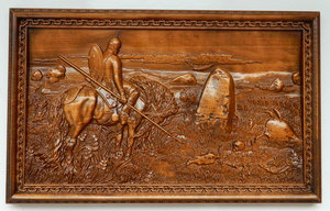

Здравствуйте.
Подскажите, кто чем покрывает панно?
Чтобы вот так получалось?
http://prntscr.com/q1dlqn
http://prntscr.com/q1dm7m

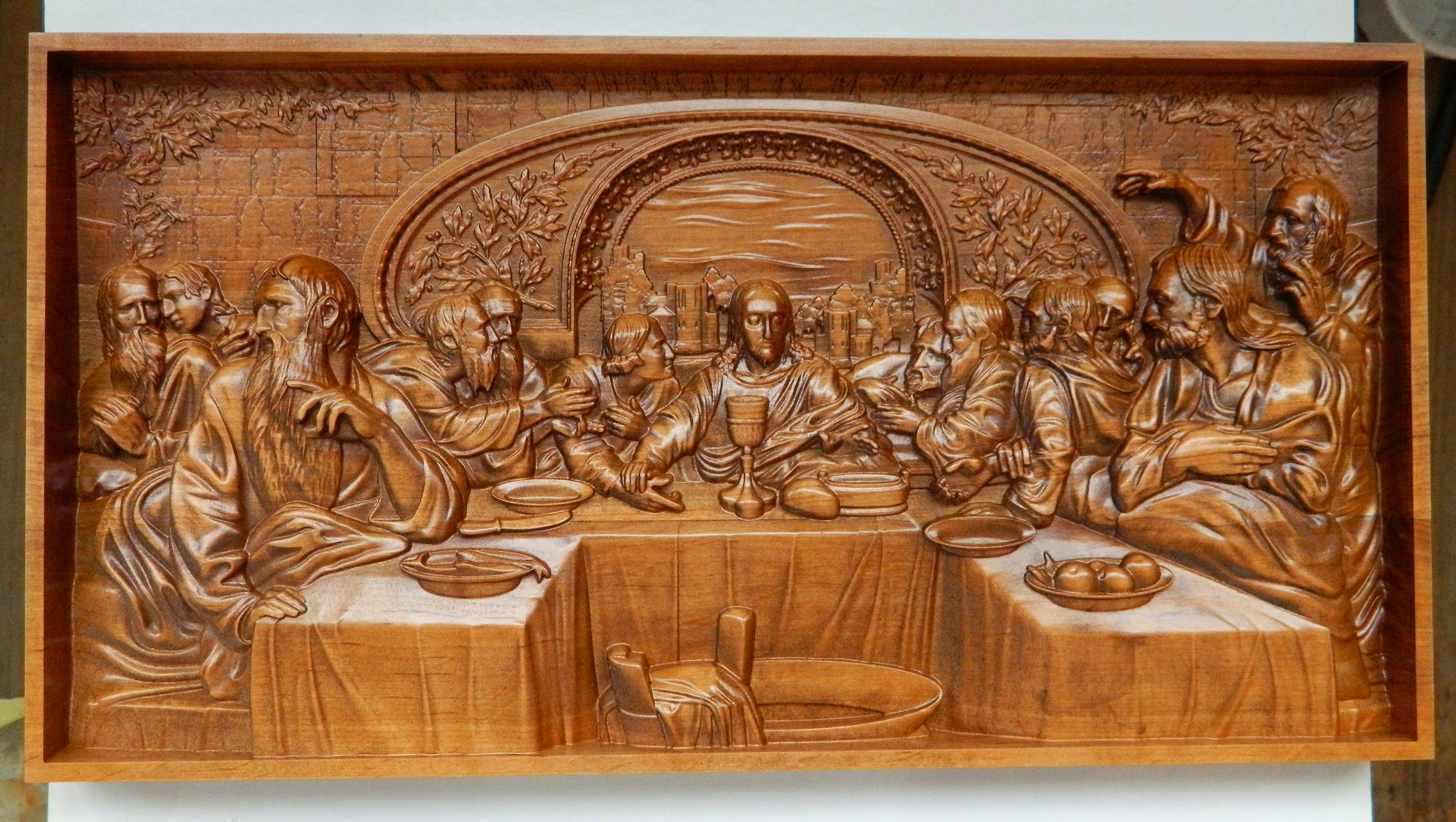

Лак тонким слоем. Патина. Высветляем абразивной губкой. Финишное покрытие лаком. Чем качественнее компоненты тем лучше результат.
У меня так получается:
DSCN4911-1.jpg (10197 просмотров) <a class='original' href='./download/file.php?id=172408&mode=view' target=_blank>Загрузить оригинал (1014.54 КБ)</a>
DSCN4912-1.jpg (10197 просмотров) <a class='original' href='./download/file.php?id=172409&mode=view' target=_blank>Загрузить оригинал (1.18 МБ)</a>
DSCN4913-1.jpg (10197 просмотров) <a class='original' href='./download/file.php?id=172410&mode=view' target=_blank>Загрузить оригинал (1.14 МБ)</a>

Т.е.
Первый слой лак - типа грун?
Потом патина, и по желанию еще лак?
А губка какой номер?
Re: Покрытие для панно
Добавлено: 24 ноя 2019, 19:58
Да, первый слой лака как грунт и для того, чтобы патина не проникала в волокна древесины. Я 180 губкой или 240 пользуюсь. Потом все несколькими слоями лака с промежуточной шлифовкой закрыть. И обратную сторону тоже обязательно закрыть лаком. Иначе со временем щит выгнет.

Воском пользуюсь, но не из банки, а натуральным, ибо пчеловод и у меня он имеется. Делаю так: в маленькую баночку от детского питания кладу кусочками немного чистого воска не больше четверти от объема и заливаю скипидаром. Грею на водяной бане (в кастрюле) пока воск не растворится и не станет прозрачным. Всё это пока горячее наношу кисточкой на изделие тонким слоем, чтобы слой был, но без излишков и наплывов. Оставляю на сутки чтобы впиталось в поверхность. Потом бархоткой или иной тряпочкой тщательно тру, пока поверхность не перестает быть липкой на ощупь и начинает блестеть.
Остатки мастики перед употреблением нужно опять греть.
На фото дуб, 200х300, покрыт сначала морилкой акватекс, потом вышеупомянутой мастикой из воска.
