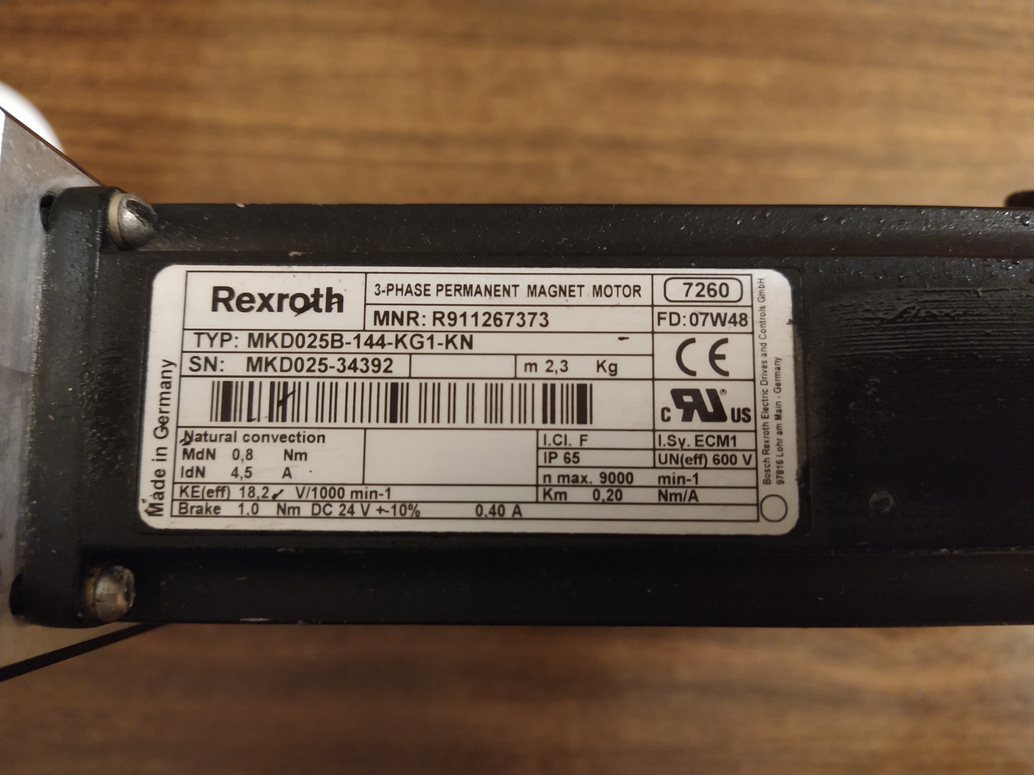

День добрый товарищи. Достались по наследству 4 мотора rexroth. Драйверов не досталось:(.
Посоветуйте какие недорогие драйвера приобрести работающие по step/dir.
Спасибо.

Bax-Hax писал(а):Посоветуйте какие недорогие драйвера приобрести работающие по step/dir.
Ищешь мануал на данный мотор, по мотору находишь название драйва к этому мотору. Потом пробиваешь цену драйвы и выбрасываешь моторы :)

Тесть это единственный вариант? Только родной контроллер?

Bax-Hax писал(а):Тесть это единственный вариант? Только родной контроллер?
Даже если и аналог драйвера подбирать по характеристикам, цена явно не обрадует.

Если датчик положения ротора присобачить, то может в бесколлекторник переделать удасться...

https://granitedevices.com попробуй такой - пишут что для 99 процентов моторов подходят, но там цена тоже не совсем бросовая

stmbl в принципе может получиться завести, он тож чего только не умеет.
только для этого надо как-то вытащить из мотора сигналы резольвера - мб придется сильно раскурочивать. Судя по даташиту, там чото цифровое наружу идет.

Спасибо большое за помощь. Понял что проще приобрести новые комплекты. Если кому нужны данные моторы обращайтесь.
