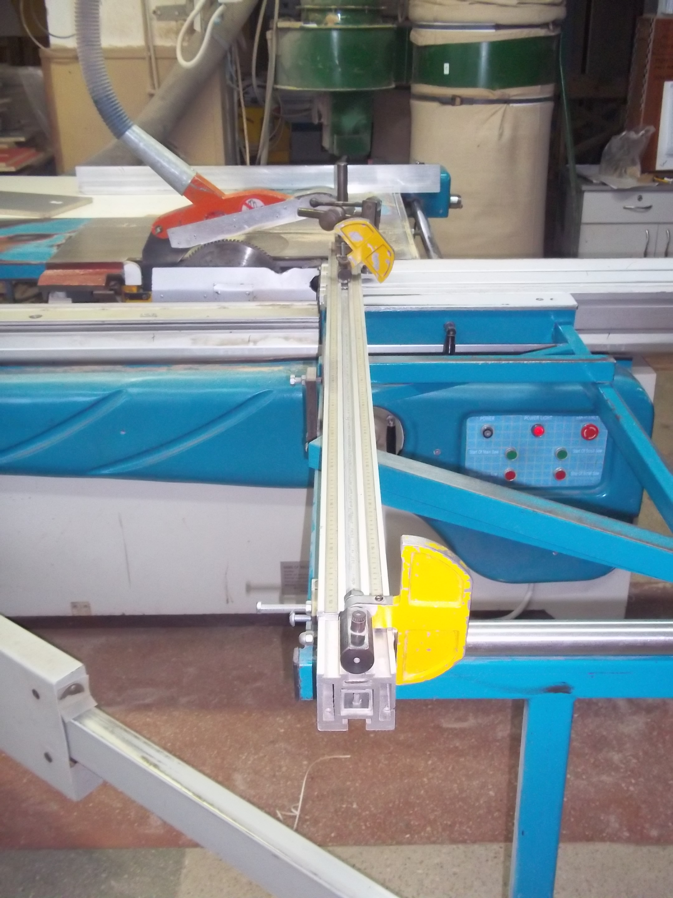

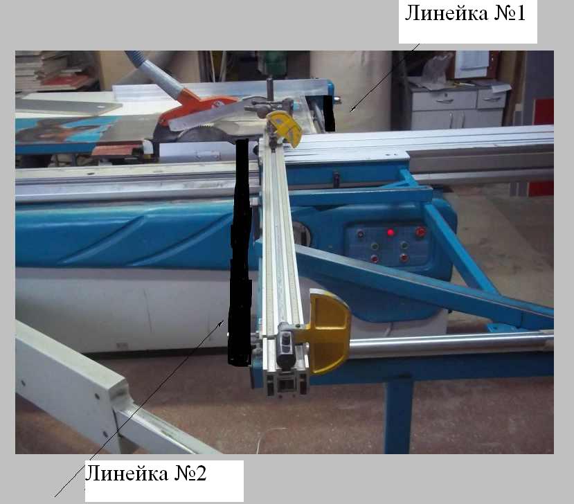

Добрый день. Планирую переделать форматно-раскройный станок под электронные упоры. чтобы на компьютере вводилась карта раскроя в формате nc или plt или еще каком-то и с помощью двигателей по оси с линейкой перемещались упоры в соответствующее место. По механической части помогает конструктор, проблема в электричестве, то есть мне нужно какие моторы, контроллеры, переходники, и все должно быть. Помогите с идеями.

Экстрассенсов нет. Фотки станка в студию.

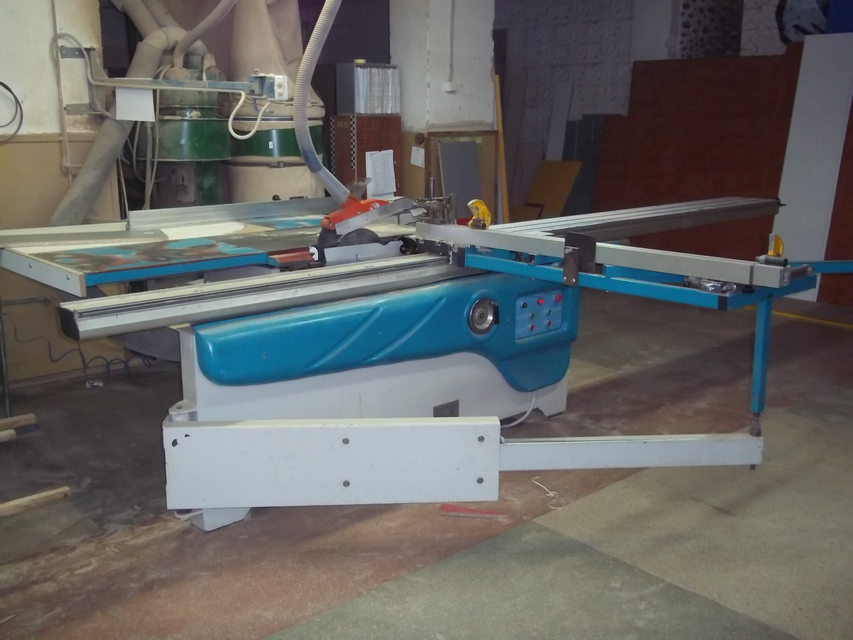

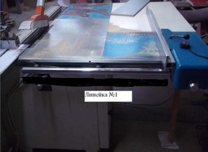

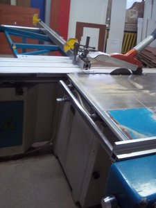

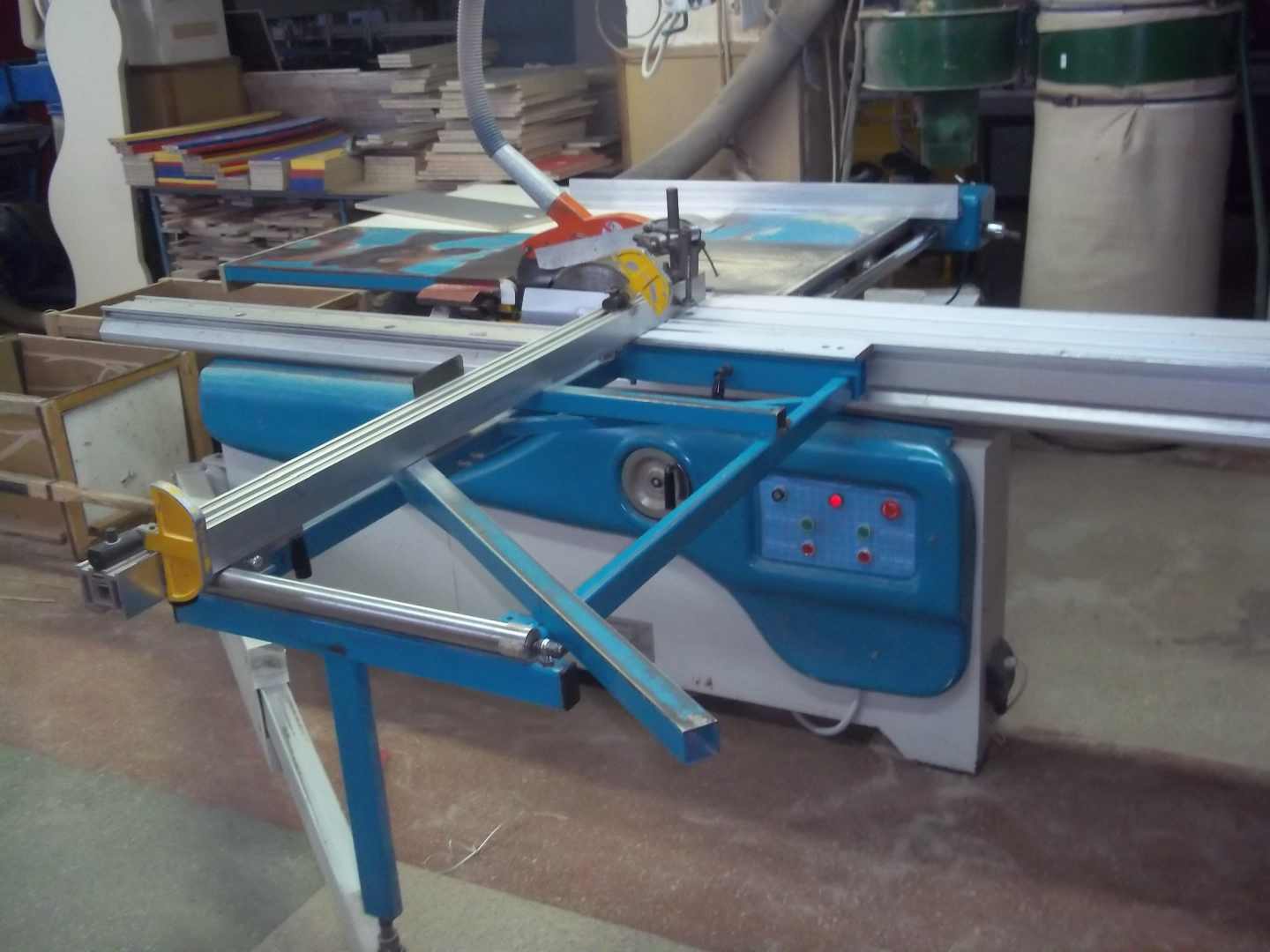

Извините фото прилагаю. Так как механическая часть еще в процессе разработки я условно обозначил где будут электронные линейки. Это должно быть две отдельные линейки и два Шаговые двигатели. Подобрать надо так чтобы они выдержали нагрузку когда в них будут упирать ДСП при порезке, и подобрать всю электронику, контроллеры разные, датчики, мощность мотора, преобразователи которые смогут просчитать сколько оборотов сделать двигателю чтобы уехать на нужное значение на линейке. Станок китайский марка MJ6128

Знакомый агрегат. А вообще, в чем смысл затеи? Автоподачи же нет. Листы все равно руками накладывать. Производительность его это не увеличит, а хатраты возрастут.

Задача очевидно не бегать с рулетками для каждой нестандартной детали.
Привод, я считаю, на упор думаю должен включать в себя червячный редуктор, чтобы нагрузка приложенная к упору (мало-ли толкнули-сдвинули) не влияла на размер, а люфты по любому сами будут выбираться .

Из своего опыта идея пустая (извиняюсь). Года три назад появилось на рынке много станков с электроникой и даже с приводами упоров в основном китайские. Только в работе они бесполезные - в чем прикол, пока выставишь на дисплее размер пока он приедет на место............ внуки уже народятся)) Что может хорошо помочь это линейки электронные. И конечно хороший распиловщик. А если нужно много и быстро кроить то Вам примерно сюда http://www.skyduna.ru/catalog/stanki/ra ... zagruzkoy/
Отличный распиловщик с помощником за смену 90-110 листов может раскроить (при условии что раскрой удачный) . На ЧПУ центре за смену листов 450-500 можно резануть пакетами по пять.

Я правильно понимаю, что должно быть примерно как на гибочнике с ЧПУ, т.е. есть программа для упоров, скажем последовательно 10 положений.
Раскройщик сунул лист, распилил
нажал педальку, упоры переехали
сунул кускок листа
возврат к первому шагу
Если да, то надо сделать быструю механику + сервопривод. По линейкам - вопрос, нужны ли они вообще, если будет нормальный привод, то линейка не нужна.
Для обработки линеек и энкодеров наверняка понадобится дополнительная плата! Просто так lpt их может не потянуть.

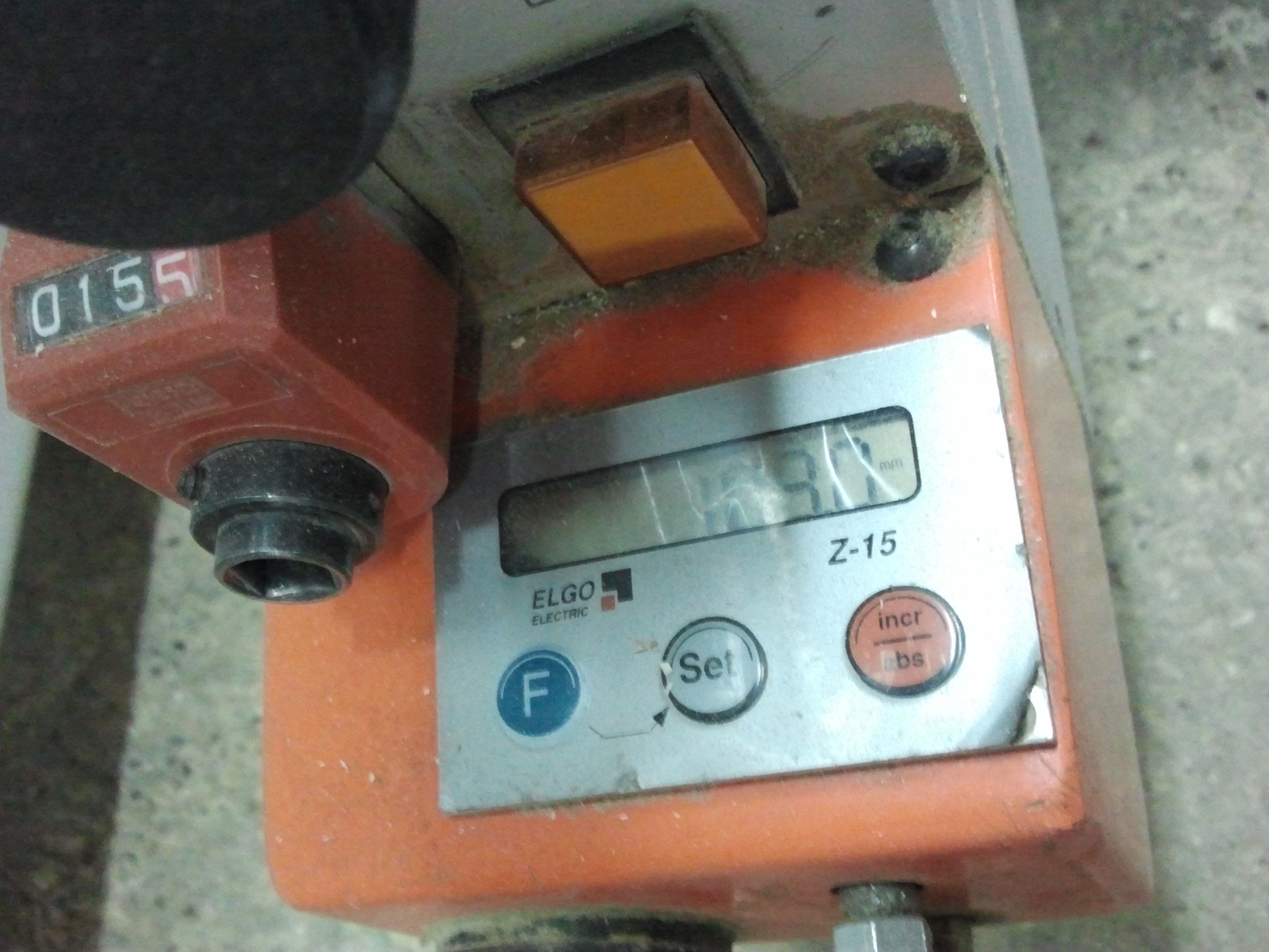

Линейки я имел в виду что то типа ДРО.

Вот такие примерно

Я имел в виду на дополнительной к линейке оси будет размещен упор который будет передвигаться шаговым мотором. куда передвинуть упор - будет управлять компьютер по программе раскроя. или и с ручным режимом - надо размер 300мм - выставил пультом и оно туда передвинуло упор. пульт типа DSP контроллер

Это все понятно. Только стоит ли огород городить? Быстрее кроить вряд ли получиться.

суть не в скорости. Просто при сборке мебели надоело подгонять детали которые должны быть однокового размера. а при порезке так не получается. Я не спорю - это затратно, трудно воплотить в реальность, ну по крайней мере мне, но думаю оно того стоит. это делается раз а польза будет надолго. именно труднее это с программированием (создание карт раскроя) и сборка электроники

Для карт раскроя полно программ. НО!!! Как вы (при условии что сделаете приводы на станок) закинете их на станок или только каждый размер забивать вручную? А размеры у Вас гуляют из за распила. Наверно особенно на длинных деталях. Если не придерживать угол материала, будет уход по как по линии так и по дуге. В идеале нужен прижим. А станочек то Вам нормально настроили? Если что помогу советом. Я с такими часто вожусь))
Есть вот такое чудо техники но не укупишь http://www.skyduna.ru/catalog/stanki/fo ... automatic/
