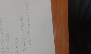

Ну и если время ускорения и торможения равны, то вот формула получается. Где t1 b t2 я выразил через t3.
t1, t2 - время ускорения и торможения.
