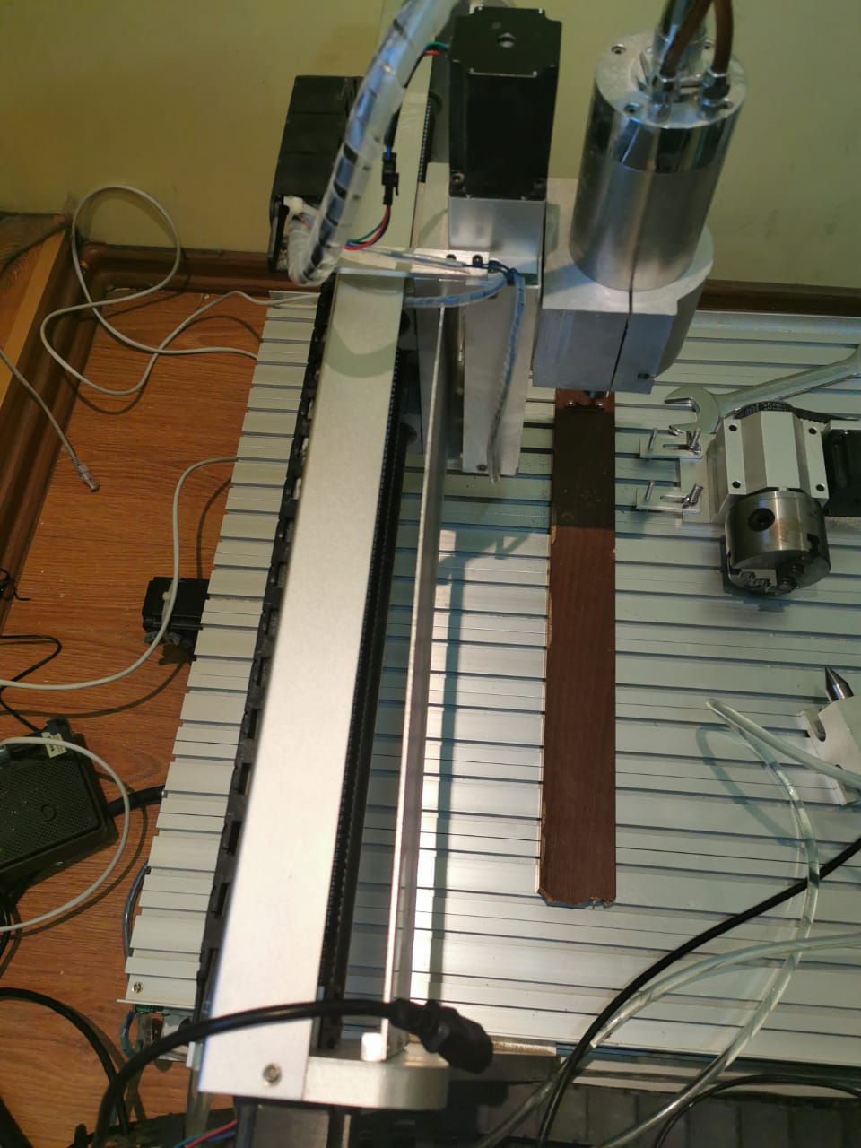

Образовался ЧПУ китайский 6090 без блока управления только станок + шпиндель 2.2кв водянка + 4 оси с моторами 57HS76-3004JA08-A21 + концевики.
Хочется всетаки его запустить и посмотреть как и что.
Насколько я начитался инета надо купить:
Контролер лучше с LPT, он будет идти с драйверами для mach3.
Драйвера 4 штуки, на каждую ось.
Блок питания.
Преобразователь для шпинделя.
Провода экранированные для соединения всего этого.
Стабилизатор напряжения.
Обеспечить заземление.
Так вот вопрос какое оборудование лучше купить?

да вот даже по контроллеру поехали. LPT - какой именно хочется? простой breakboard? Плату с интегрированными драйверами? А может, степмастер? Если упор на мач - почему бы и не чегго-нибудь с USB вместо LPT? Если мач не обязательно - чо б тогда не LinuxCNC с месой? Или с рязанской месой? Или с тем же степмастером? А может, сразу добыть китайскую промышленную стойку? Или mycnc? Или не китайскую? А может, плюнуть на все и приткнуть к станку ардуину с grbl? Или smoothieboard со smoothieware?
и это, станок-то покажите) Можт там самый китайский народный роутер на валах, и особо заморачиваться с его электроникой - не в коня корм.

Так станок да на валах, для баловства не проф использования и по этому бюджета особо нет.
вот и обратился сюда чтоб как то разобраться с ним.
WhatsApp Image 2019-11-15 at 02.37.33.jpeg (1959 просмотров) <a class='original' href='./download/file.php?id=171914&mode=view' target=_blank>Загрузить оригинал (128.22 КБ)</a>
Половину из того что вы сказали буду "курить"
А по существу
сейчас буду во все вникать на старости лет.
Что на этот роутер можно бюджетнинько собрать и чтоб голову не делало?

"чтобы голову не делало" - желание в нашем деле маловыполнимое)
я б не заморачивался действительно.
Драйвера в целом должны сойти и простые TB6600, при их цене можно взять сразу штук шесть, сдохнет так сдохнет. Или что-нибудь поприличнее без наворотов - типа https://www.aliexpress.com/item/32990187516.html .
В качестве интерфейсной платы для LPT можно рекомендовать stepmaster - http://www.cnc-club.ru/forum/viewtopic.php?f=41&t=11859 . Хотя на первое время можно и с самой простой платкой развязки запуститься, а-ля https://www.aliexpress.com/item/32968636613.html
Блок питания - напряжение на сколько могут выдержать драйвера, 42-48 вольт, ватт 500-600 должно хватить с запасом.
частотник для шпинделя примерно любой, какой под руку попадется и на который есть инструкция.
стабилизатор напряжения вещь имхо сомнительная. Разве что сеть совсем плоха.
