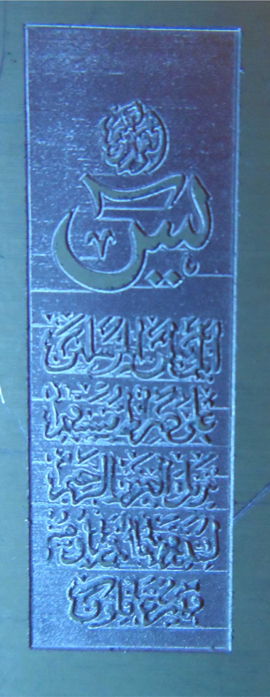

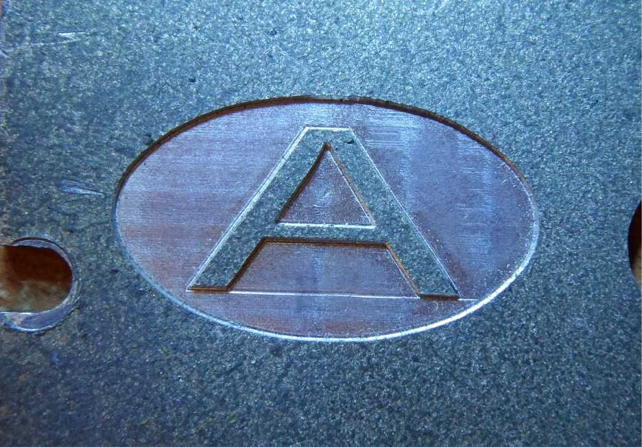

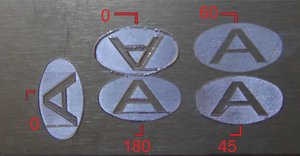

Доброго времени суток всем обитателям форума! Я прошу откликнуться тех у кого были подобные проблемы в гравировке 2д(выборка фрезой вокруг объекта).Станок- M20Jewel IQ,чтобы я не делал,какие бы параметры не выставлял,все равно фреза почему-то зарывается внизу каждого объекта и оставляет полосу,причем сколько объектов-столько и полос будет.Мне уже даже станок заменили на новый,все тоже самое и на новом станке.Программа-Гравостайл-7,путь фрезы сам в ней не сделаеш,а только есть вариант менять угол прохода фрезы от 0 до 360 градусов.На фото цифры-градусы,т.е. сколько поставиш градусов,под таким углом и получиш полосы.Кто может помочь в этом вопросе?заранее благодарен за любую информацию. Работа станка ведется коническими граверами д=3.175 длина=114мм,в основном пользуюсь пятном 0.1, 0.2, 0.3.Есть ли такие кто может взяться заточить фрезы? интересует только профессиональная заточка.

Это случайно не люфт по Z так вылазит??

Я даже не предполагаю что это такое,так как новичок в этом деле.Но станок мне уже заменяли на новый,а иженеры твердят что у них все мои задания нормально делаются,только они пробуют на дереве,а я то на алюминии.

после полосы поверность на том же уровне, что и до полосы? - ступеньки нет?
drun777
Сообщения: 19
Зарегистрирован: 19 дек 2012, 20:47
Re: гравировальный станок M20Jewel IQ
Сообщение drun777 »
Нет,смотрел смотрел в увелич виде но ступеньки нет.

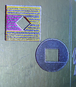

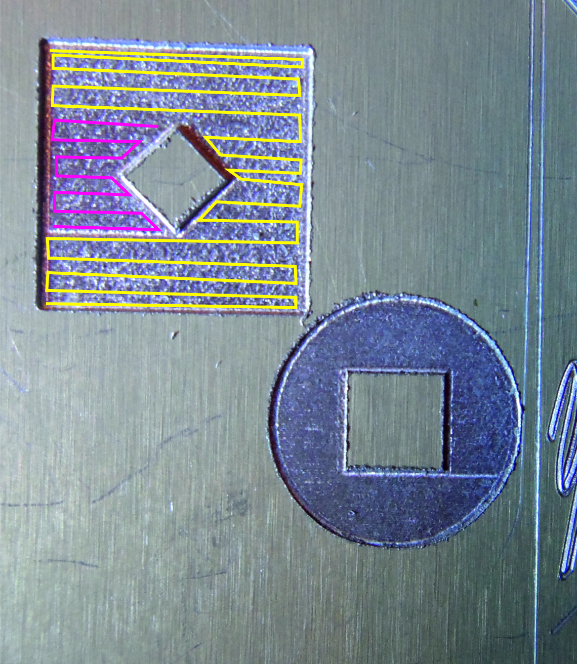

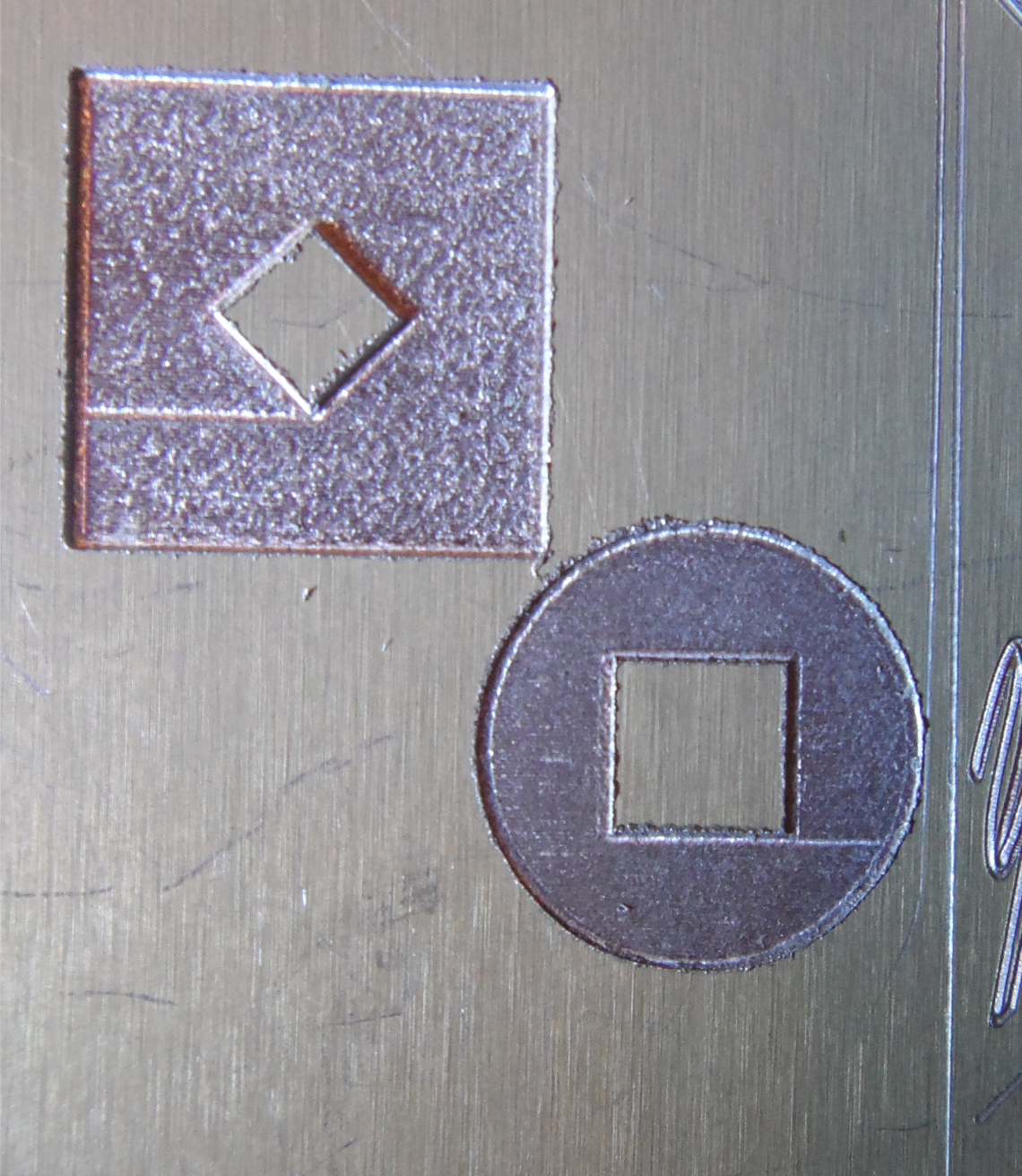

За советы всем спасибо огромное.Рисую я разумеется в кореле,так как гравостайл-7 у меня базовая-которая сразу со станком идет,в ней не порисуеш.А покупать у них расширенные версии нет смысла,проще в кореле и экспортировать.А вот выборку вокруг объектов это уже в гравостайле делаеш-и пути прога сама делает-они линейные,сам их не задаш.В основном использую формат EPS,но можно еще dxf и ai.Здесь как вы уже поняли не причем -корелдроу и форматы.вот фотки,только там не 0 а просто круг и ромб,вобщем станку пофигу какой объект,он подчеркивает все гаденыш.желтые линии-так фреза идет сначала,красными заканчивает,и та первая линия которая проходит под объектом всегда зараза глубже.Я по нескольку проходов делал добавляя на Z по 0.1мм-полоса естественно менее заметнее,но есть.от французов ответа не могу дождаться пока,думаю вот может с помощью подсказок более опытных(обитателей форума) людей как то решим проблемку.

А безопасная высота переездов установлена?
