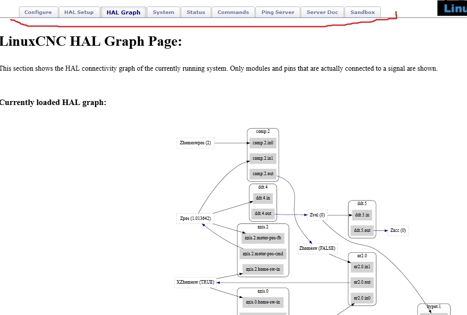

Наткнулся на такую штуку - решил попробовать...
отсюда надо скачать и установить tornado
добавить пару пакетов:
sudo apt-get install graphviz
sudo apt-get install pygraphviz
запустить веб-сервер строкой с аргументом в виде пути к ини-файлу емс:
python LinuxCNCWebSktSvr.py /home/nkp/linuxcnc/configs/SherlineLathe/SherlineLathe_mm.ini
потом запускаем Firefox или Chrome
в адресную строку вводим что то навроде :
http://188.176.184.249:8000/ то есть http://ВАШ_IP:8000/
и можем наблюдать : ==============

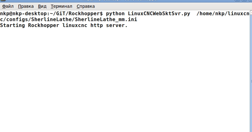

у меня пока не запустилось
я так понял LinuxCNCWebSktSvr.py запускает сервер и сам емс
так вот емс у меня и не запускается

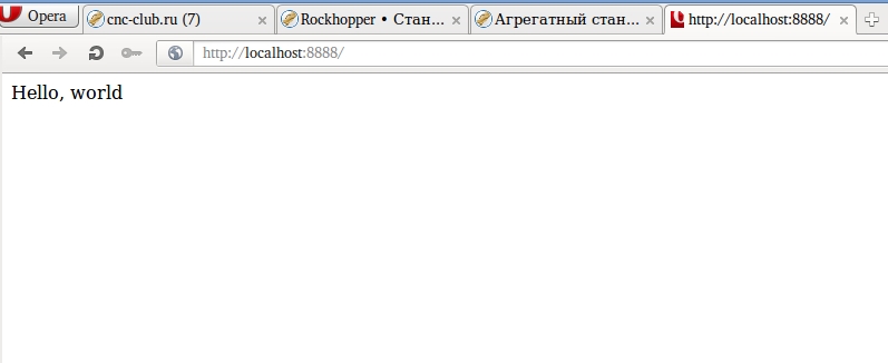

Насколько я понимаю, после того как запустишь этот код, надо будет в браузере открыть http://localhost:8888 ... а может надо через какой-нибудь telnet на него коннектиться... хммм..
- Мастер
- Сообщения: 8167
- Зарегистрирован: 28 ноя 2011, 00:25
- Репутация: 1589
- Контактная информация:
Re: Rockhopper

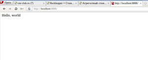

торнадо работает:
в терминале отписал такой строкой:
WARNING:root:404 GET /favicon.ico (127.0.0.1) 0.41ms

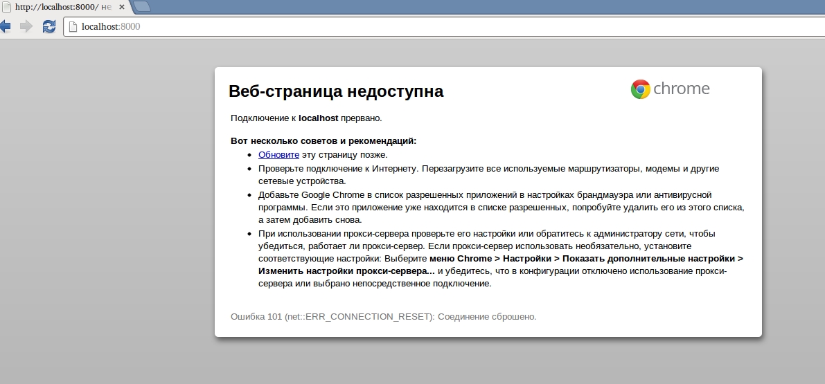

результат тот же и всёNick писал(а):ну http://localhost:8000
а вообще я думаю как инструмент для удаленной настройки Lcnc это система сгодилась бы
не надо человеку в каждом посте выкладывать файлы конфига
да и в Status достаточно информации
смотрел код - он на питоне - хотел понять почему он не запускает емс
def start_linuxcnc( self ):
print 'Start_OK!'
global INI_FILENAME
global INI_FILE_PATH
p = subprocess.Popen(['pidof', '-x', 'linuxcnc'], stdout=subprocess.PIPE )
result = p.communicate()[0]
if len(result) > 0:
return {'code':LinuxCNCServerCommand.REPLY_ERROR_EXECUTING_COMMAND}
subprocess.Popen(['linuxcnc', INI_FILENAME], stderr=subprocess.STDOUT )
return {'code':LinuxCNCServerCommand.REPLY_COMMAND_OK}- Nick

А страничка пустая??? Пароль спрашивает?
- Мастер
- Сообщения: 8167
- Репутация: 1589
Re: Rockhopper
никакая страница не открывается
пробовал в трех браузерах
потому как пишут что тестировали только в хроме и лисе
Re: Rockhopper
самое интересное - что и ошибок никаких не выдает
все модули импортируются
путь к конфигу видит
