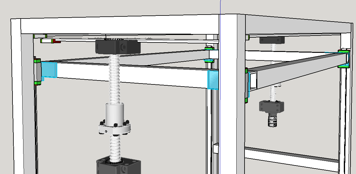

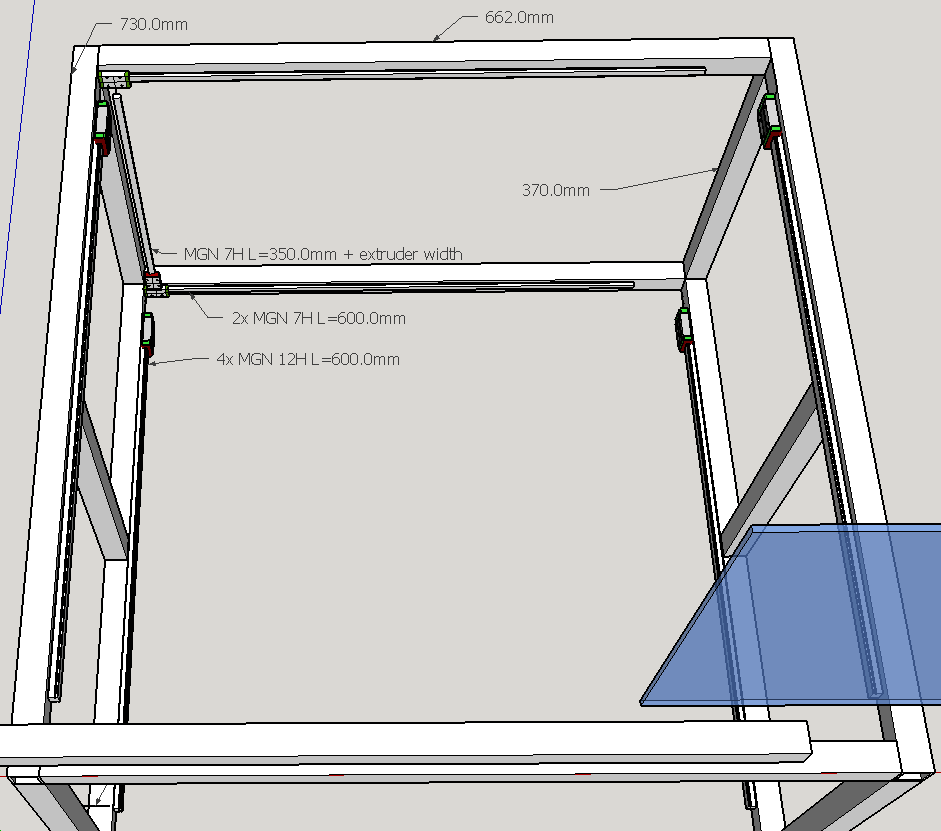

Уже готов заказывать профиля и рельсы Hiwin MGN 7H, хотел бы послушать конструктивную критику этого чпу и внести финальные правки.
Главная идея этого станка - минимальный вес каретки с боуден экструдером.
XY будет на оригинальных Hiwin MGN 7H, все рельсы обращены вниз.
По верху рельсы портала будет цельная усилительная пластина из дюрали которая по бокам крепится к кареткам MGN 7H;
Z будет на четырех китайских MGN 12H, они остались от старых экспериментов и большей точности для оси Z мне пока не нужно.
Ремни по XY: 10мм GT2 fiberglass
Стол на SFU1605 и качественных опорных подшипниках (2 или 3 ШВП, еще не решил, но пожалуй начну с двух);
Шпули и обводные ролики: на первых порах закажу с aliexpress (POWGE), а дальше посмотрим, может буду менять.
Рама собирается из труб 25х25х2.3 из 6082 сплава и будет обшиваться сьемными панелями из ДСП или МДФ, сверху тоже будет такая плита в виде рамки
Профиля пожирнее чем 25х25х2.3 нет в наличии, есть только более габаритная труба 50х50х2
Шаговики будут устанавливаться снаружи
Рабочее поле:
Возможность установки силиконовой грелки 300x300 или 600x300мм.
Идея в том чтобы можно было установить одну или две грелки 300x300мм и сверху стекло 300x300 или 600x300, такая вот модульная конструкция чтобы не греть габаритный стол по чем зря если печатается небольшая деталью
Вопросы:
Каретки MGN7 в наличии есть только H-типа, боюсь что у них окажется слишком большой преднатяг.
На какой максимальной скорости сможет двигаться каретка MGNR7H?

Immortal88 писал(а):одну или две грелки 300x300мм и сверху стекло 300x300 или 600x300
грелки же не к стеклу клеить собираетесь, а если появляется лист какой-нить дюрали то сегментом греть все равно не получится.

Почему не получится если грелки будут наклеены на отдельные листы дюрали 300x300, сверху стекло 600x300?
Кривизна нагретого стола будет компенсироваться сканированием поверхности

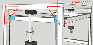

Сообщения: 7490
Re: Покритикуйте конструкцию Core XY на Hiwin MGN 7H
А укосины в раме где? :)

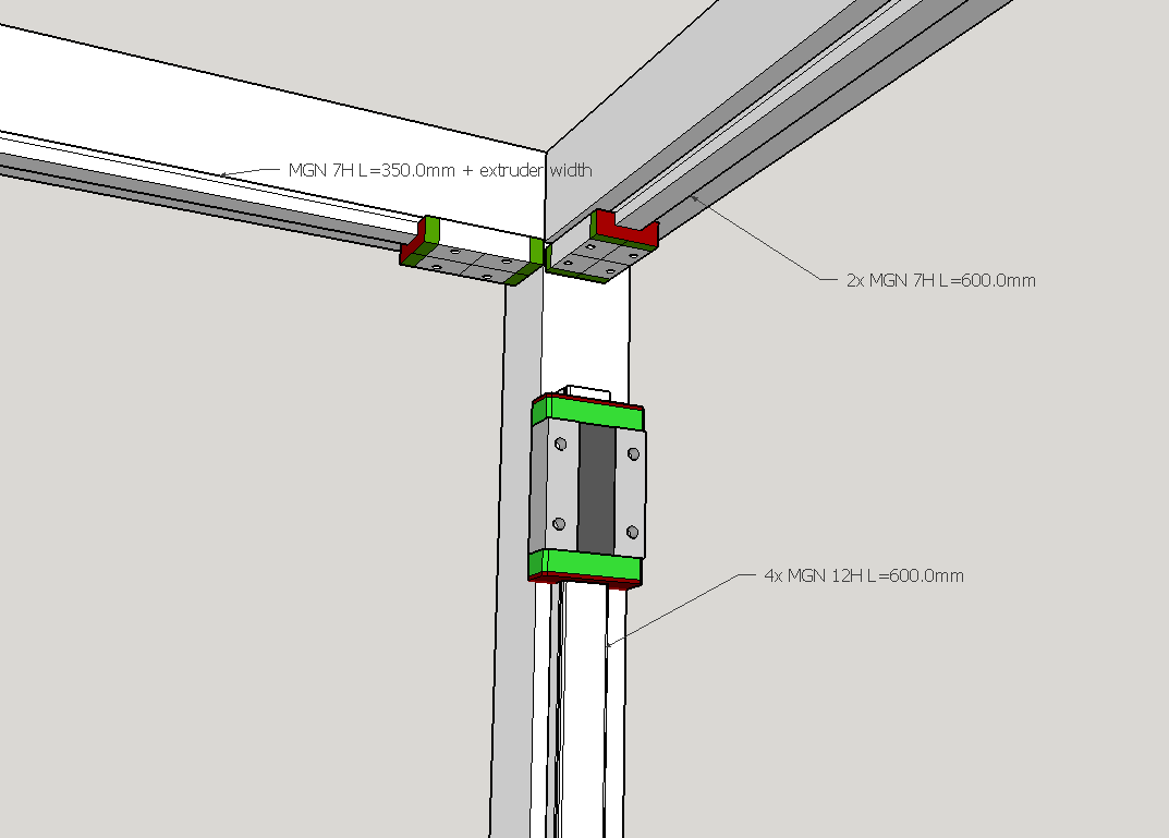

Прорисовал габарит стола и швп
3.png (4473 просмотра) <a class='original' href='./download/file.php?id=171284&mode=view' target=_blank>Загрузить оригинал (44.83 КБ)</a>
Сообщения: 7490
3.png (4457 просмотров) <a class='original' href='./download/file.php?id=171287&mode=view' target=_blank>Загрузить оригинал (60.66 КБ)</a>
arkhnchul
Сообщения: 1773
Репутация: 339
Откуда: москва
Сообщение arkhnchul »
дык там ж сплошная обшивка планируется, смысл в отдельных укосинах?
Сообщения: 7490
arkhnchul писал(а):дык там ж сплошная обшивка планируется, смысл в отдельных укосинах?
Если стенки будут быстросъёмными, стационарные укосины нужны :) Иначе после очередного съёма стен, конструкция потеряет геометрию.

Immortal88
Сообщения: 126
Зарегистрирован: 04 окт 2016, 13:38
Сообщение Immortal88 »
Фрезерованные укосины из 4мм гетинакса конечно же будут, просто я еще не нарисовал их.
Хотел сделать из дюрали, но не нашел где купить обрезок листа, думаю жесткости советского гетинакса вполне хватит
