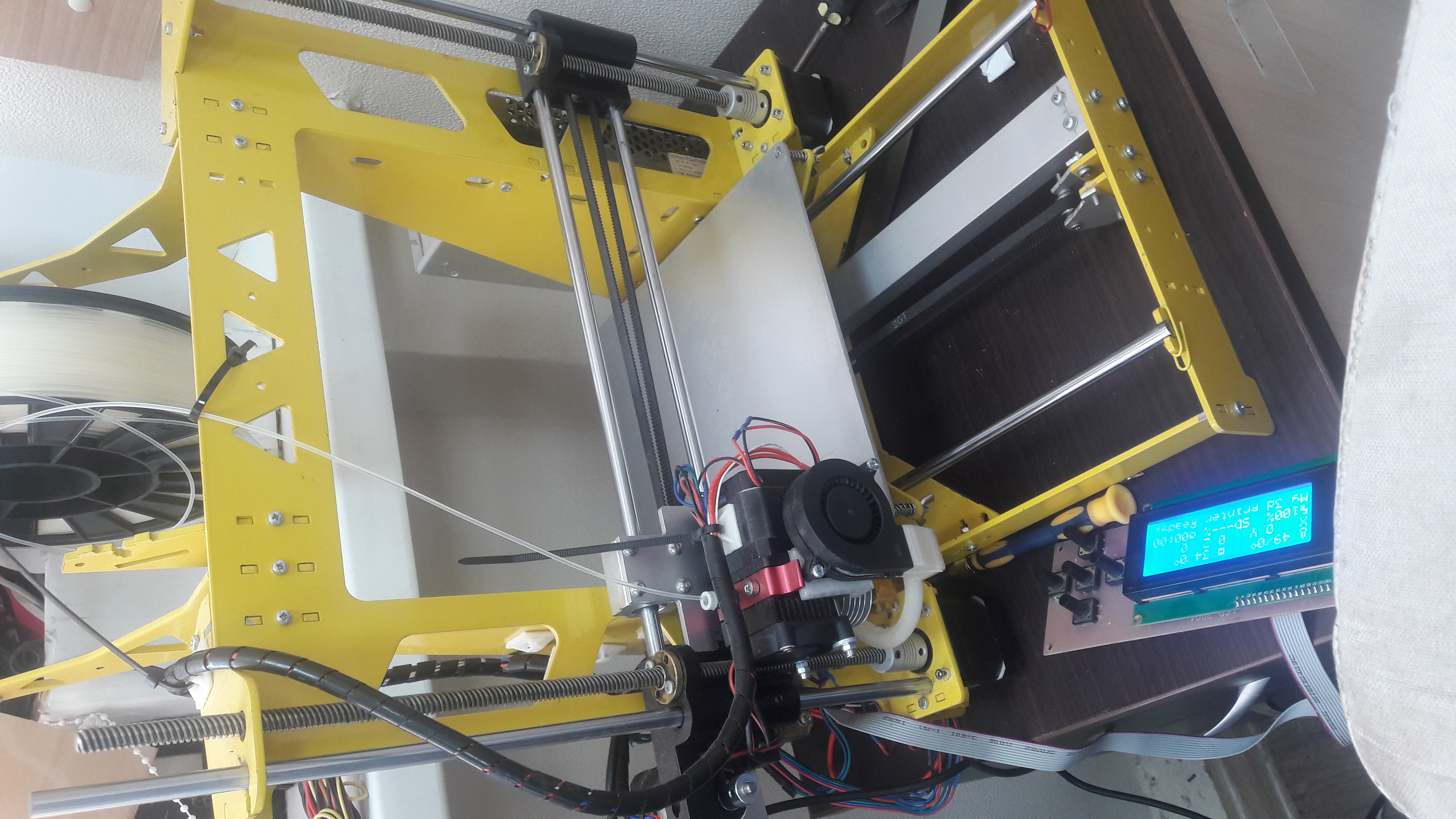

Доброе время суток. Помоги те с anet 1.0 с прошивкой marlin 1.1.9. (бывший Anet A8)

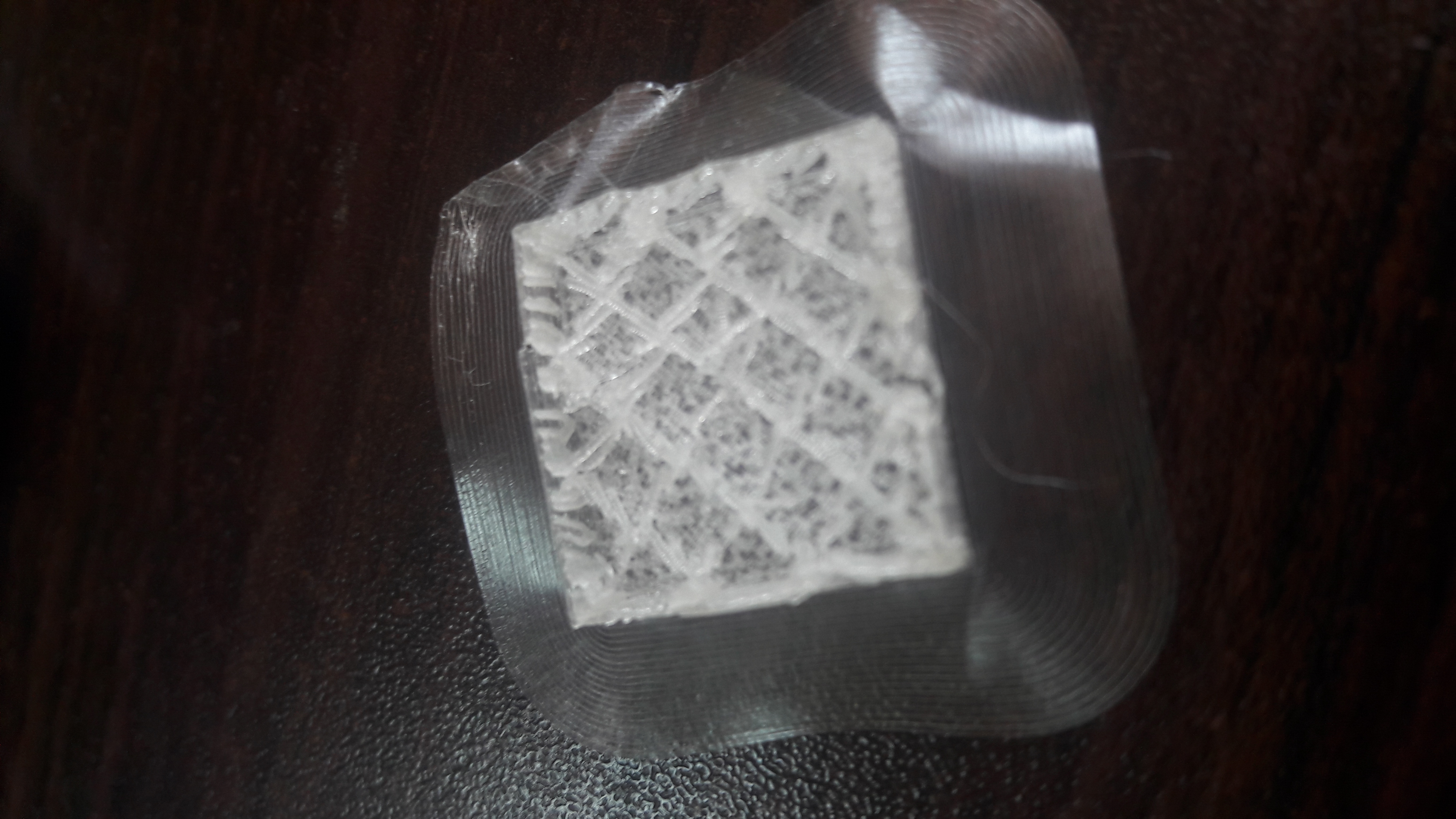

Проблема следующая:
Печатаю калибровочный кубик 20на20. Первый слой с юбкой ложится хорошо, край стенок тоже хороший,но внутренняя сетка подметается за соплом. Печатал и с обдувом и без.
Пластик: PLA

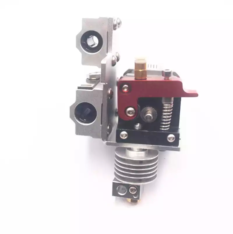

Сопло: 0.1

Описание станка, основные характеристики: anet 1.0 на металлическом кузове от pruse i3
Рабочее поле:220*220*220

а "подметается" - это как?
сопло точно 0.1?
beamfree

Сопло точно 0.1 шло с экструдором в сборе. Вместо четкой сетки.. как объеснить то наклоненые столбики. Как будто линия идет и тянется за соплом вверх ( короче как лужайка с травкой). Там фотка но там плохо видно и заметна недоэкструзия - вроде так называется ...

попробуйте поднять температуру и/или убавить скорость на заполнении. Имхо экструдер просто не успевает достаточно быстро давить через такое крохотное сопло. Более медленные периметры нормально ведь ложатся.

arkhnchul писал(а):попробуйте поднять температуру и/или убавить скорость на заполнении. Имхо экструдер просто не успевает достаточно быстро давить через такое крохотное сопло. Более медленные периметры нормально ведь ложатся.
В общем "Доверяй но проверяй...". В заказе из Китая голова с 0.1.... А по факту на резьбе маркировка 0.4. - полез промывать заметил. Проверю отпишу результат, сейчас картридора нету под рукой проверить.

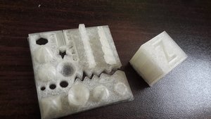

Принтер начал заполнять... Была проблема еще и в Cura. Пришлось переустановить. Качество более или менее.
Есть еще вопрос:
При печати кубика 20x20x20, x и y = 2.3-2.5, а по z 19.5. По какой причине z меньше усадка PLA или неправильные настройки шагов?

А "слоновой ноги" нет на детали?
