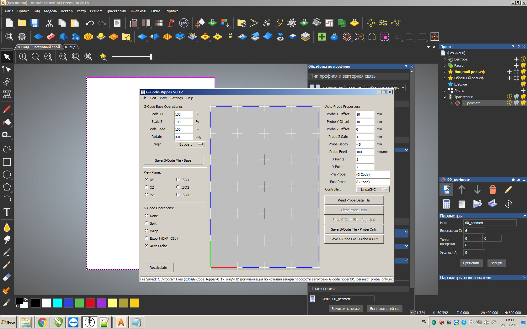

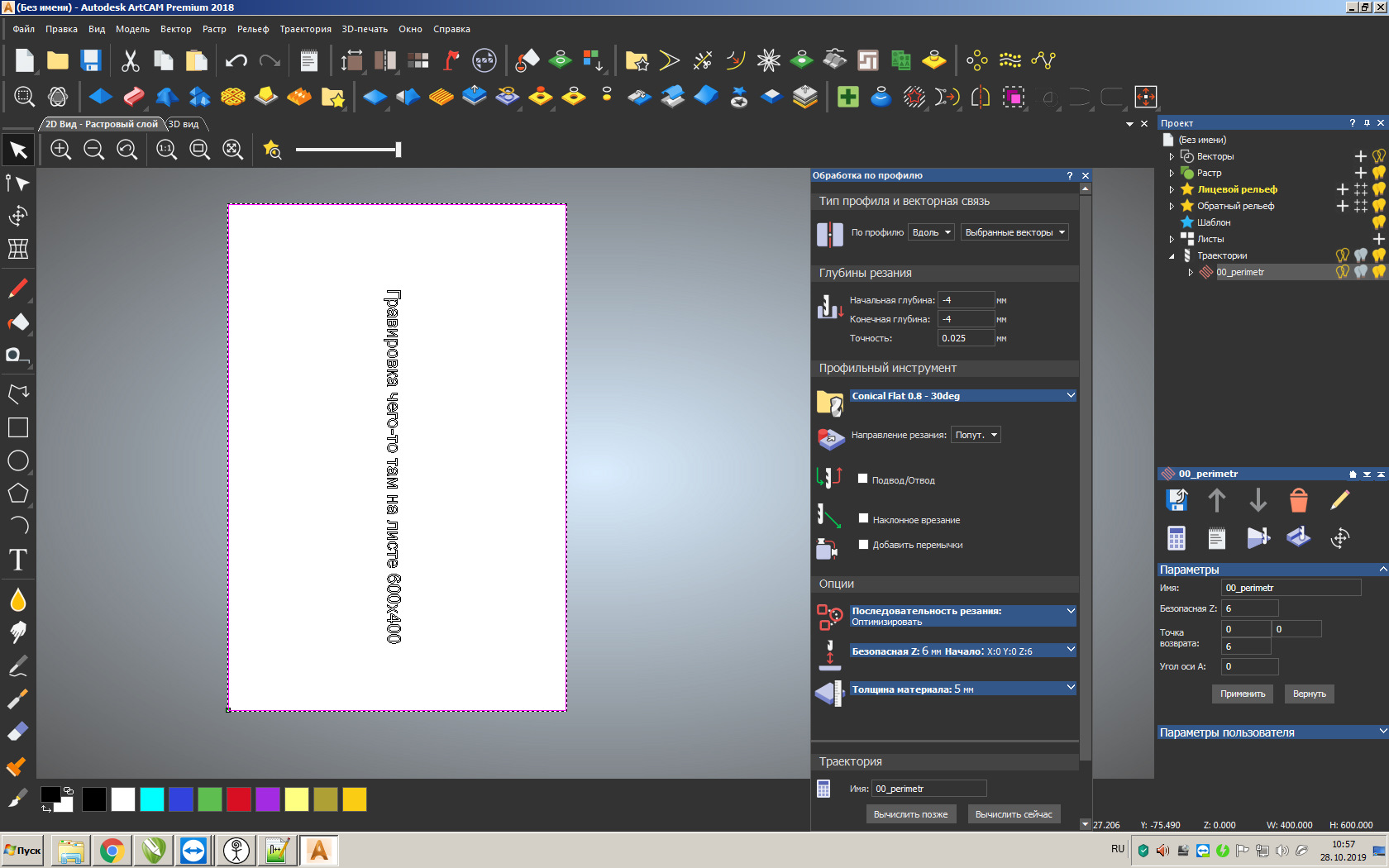

1. В ArtCAM (или в чём-то, таком чем Вы пользуетесь) нарисовать периметр заготовки,
в моём случае это прямоугольник по размеру заготовки 600х400 мм.
Назначить обработку по этому профилю любым инструментом с любыми параметрами.
Параметры инструмента не важны на данном этапе,
т.к. вообще нужна "пустышка" для загрузки размера заготовки в программу G-code ripper.
Сохранить траекторию обработки периметра в файл с названием, например, 00_perimetr.nc
Подготовка траектории по периметру заготовки (12779 просмотров) <a class='original' href='./download/file.php?id=171116&sid=444a1d9670a3df87851b53c453ffc34a&mode=view' target=_blank>Загрузить оригинал (381.7 КБ)</a>
2. Запустить программу G-code ripper (сегодня актуальная версия 0.17)
Открыть файл 00_perimetr.nc Выполнить сопоставление настроек начала координат. GCode operation установить в AutoProbe.
Изменить параметры Autoprobe: количество точек замера по осям X и Y (точки замеров появятся поверх заготовки в виде перекрестий).
Установил офсеты для X и Y по 10 мм т.к. заготовка с фасками, которые измерять не нужно.

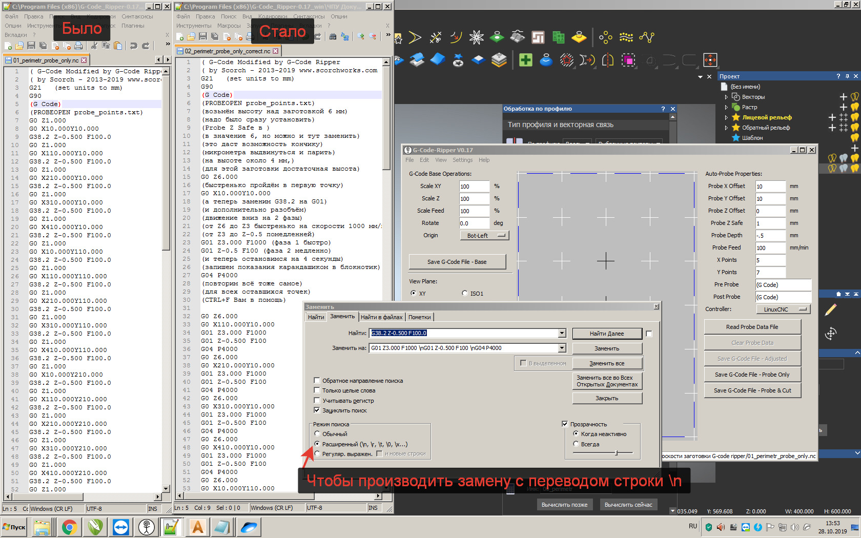

3. И так имеем файл для работы с пробником, НО NcStudio не понимает код G38.2 и предупреждает об этом ошибкой при симуляции.
Но нам G38.2 и не нужен. Заменю его на G01 и еще кое что поправлю для удобства.
Для модификации файла 01_probeonly.nc можно открыть его, например, в редакторе NotePad++
и произвести несколько замен.
О том, что сгенерировал G-code ripper в файл для выполнения измерений 01_probeonly.nc
Проход на высоте безопасности Z до точки измерения, и погружение на заданную глубину до касания датчиком, по достижении установленной глубины если касания не было или при срабатывании датчика касания произойдёт мгновенный отскок на исходную Z.
И так по всем точкам. Этот G-код можно было-бы дополнительно не редактировать, если бы у меня был нормальный контактный датчик и, самое главное, NcStudio понимала бы код G38 и записывала координаты по сигналу от датчика.
Но всего этого нет и надо изменить этот G-код под свои нужды и возможности.
Алгоритм измерений будет такой:
1. Быстро едем в точку на безопасной высоте
2. Быстро опускаемся с безопасной высоты до половины пути
3. Помедленней опускаемся до глубины установленной нами в Probe Depth -0.5
4. Делаем паузу в этом положении на 4 секунды для записи показаний с экранчика микрометра в блокнот.
5. Едем дальше и повторяем эти действия на всех точках.

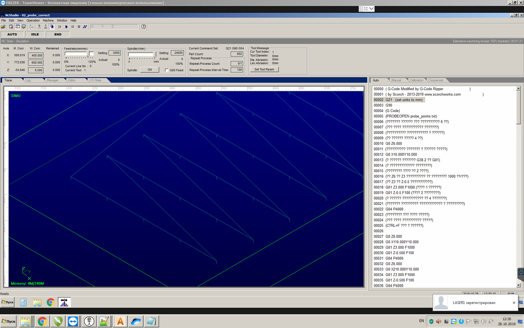

Симуляция программы измерения плоскости листа (12779 просмотров) <a class='original' href='./download/file.php?id=171118&sid=444a1d9670a3df87851b53c453ffc34a&mode=view' target=_blank>Загрузить оригинал (539.66 КБ)</a>
3D сканирование поверхности заготовки
Берём в руки блокнотик в клеточку и карандаш. Стартуем программу в NcStudio. Станок подходит к первой точке, опускается и останавливается на 4 секунды, в это время можно нажать на паузу выполнения программы (если для первой точки на стадии редактуры кода поставить не 4, а 10-15 секунд, то можно обойтись без ручной паузы выполнения программы измерений). Эта ручная пауза нужна только при измерении первой точки. В этот момент надо аккуратно включить микрометр. И именно в этом положении будет ноль микрометра и от него он будет отсчитывать и демонстрировать показания для всех остальных точек.
Т.е. первая точка это всегда ноль. И на этот ноль я всегда буду подводить инструмент для установки нуля по оси Z при смене инструмента.
А теперь продолжим выполнение программы измерения без вмешательства в её ход. И спокойно запишем все данные микрометра в моменты 4х-секундных пауз.
