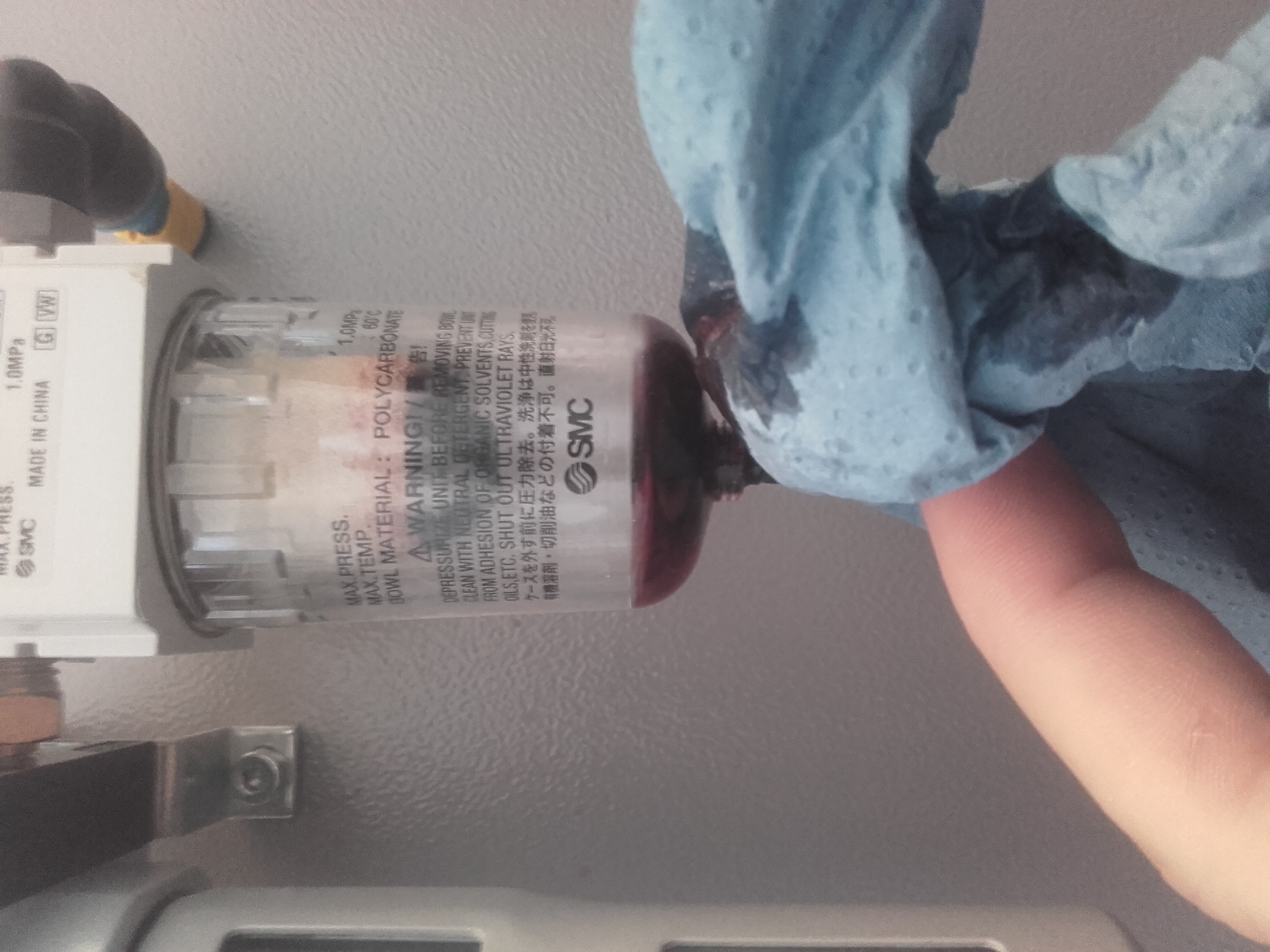

Вопросы:Всем привет.
В воздушном фильтре постоянно накапливается бордовая жидкость, по запаху и плотности напоминает масло. Производитель станка сказал, что эта шайзе попадает из компрессора. Похожая ситуация имеется и на лазере, там при забитой ёмкости данной жидкостью, упало давление. Как можно исправить данную проблему? Или это вовсе не является проблемой и просто периодически сливать нужно эту субстанцию?
Что пробовал:Сначала подумали, что это конденсат и каждое утро, перед работой выпускал воздух.
Что получилось:Ничего не поменялось

Это фильтр - влагоотделитель! жидкость - это конденсат + масло которое летит с компрессора. Фильтр его осаждает в бачке этом. Да, его надо сливать периодически. Для того там и выход снизу. И вроде как там клапан на пружинке, который автоматом открывается при полном сбросе давления и выливает масло в трубку. Как исправить? - ну можно поставить влагоотделитель побольше, будете реже сливать.

Значит в этом нет ничего страшного и это нормально, что масло с компрессора попадает? Да при сбросе давления, внизу откручивается пластмассовая заглушка и выливается жидкость. Так же можно полностью выкрутить данный влагоотделитель из станка и вылить жидкость.

samone52 писал(а):Значит в этом нет ничего страшного и это нормально, что масло с компрессора попадает?
Да, для того у вас и стоит этот фильтр

Спасибо. А то я уже бить тревогу думал.)
