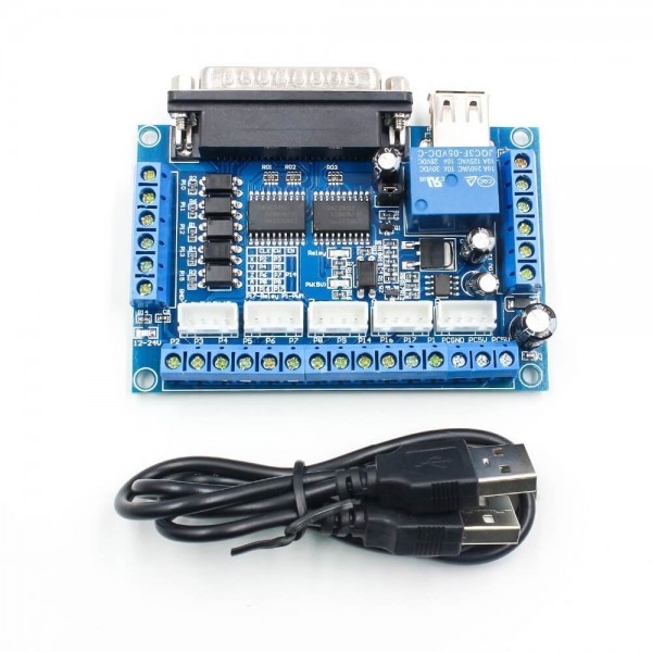

Все здарова, комрады!
Есть трабл, прошу помощи.
Имеем:
Плату опторазвязки BL-MACH V1.1
1-Interface-board-LPT-BL-MACH-V1-1-USB-cable-included-600x600.jpg (3979 просмотров) <a class='original' href='./download/file.php?id=171026&mode=view' target=_blank>Загрузить оригинал (70.34 КБ)</a>
LinuxCNC v 2.7.14 + Debian 9, установлено с оригинального iso образа, взятого на linuxcnc.org
Все прекрасно настроилось, кроме ШИМ.
На плате есть два "подозрительных места".
1. В ряду клеммников пинов, есть пин 1, который по мануалу обзывается ШИМом, его и назначаем в stepconf
2. Так же рядом с клеммами релюшки включения шпинделя и подачи дополнительного 12-24 питания на плату есть две клеммы, которые гласят про подключения PWM, а подписаны они "PWM 0-10V (OUT)" и "GND".
И вот интересные наблюдения и факты:
1. Пин один (из первого пункта выше) не звонится тестором с пином PWM 0-10V (OUT)
2. Сразу после включения компа на пине PWM 0-10V (OUT) видим примерно 11 вольт, и это значение никак не меняется
3. На выходе PIN1 стабильно в районе нуля, это значение тоже никак не меняется.
Никак не могу понять: вышедший из строя ШИМ на плате всему вина? Или проблема в программной части?
Куда смотреть, что крутить?

PLOT писал(а):1. Пин один (из первого пункта выше) не звонится тестором с пином PWM 0-10V (OUT
А почему он должен звонится?
Он же развязан...
Попробуй подать на P1 - 5B . На Out должно стать 0В.

Bender писал(а):Попробуй подать на P1 - 5B . На Out должно стать 0В.
Спасибо за подсказку, но это не помогло.
Вот, какие данные еще выяснились:
При запуске компа, на выходе PWM 0-10V (Out) ничего нет, то есть 0,02 вольта
Запускаешь LinuxCNC - и вылазиют эти 11,3 вольта.
И даже закрыв линукснс - эти 11,3 остаются.
Загадка не разгадана :(((

Стандартная плата, вряд ли там что-то аппаратное. Я бы кинул кусок своего hal, но он от 2.9 а вспоминать, что они там поменяли и править как-то лениво. Откройте осциллограф и посмотрите для начала есть ли генерация при включении шпинделя и регулировке оборотов. Если там все корректно тогда уже можно на плату смотреть.

PLOT писал(а):вылазиют эти 11,3 вольта
И должны вылезать, плата инвертирует, поэтому при отключенном шпинделе там и будет 10в. Измените в конфигурации или пропишите в hal setp parport.0.pin-01-out-invert 1
