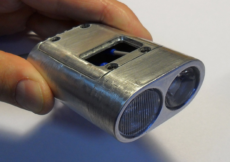

Здравствуйте, мне требуется изготавливать вот такую деталь см. фото.
Присмотрел вот такой станочек http://www.technoreal.ru/metall/item/53-kx1cnc
Подскажите что надо еще покупать, какие наборы фрез (работать буду с алюминием) ?
Какое охлаждение лучше ? Видел как охлаждается смесью воздуха с водой, наверное тоже так сделаю.
В общем научите что нужно для старта, какие почитать книжки для обучения программированию для ЧПУ.
Спасибо.
