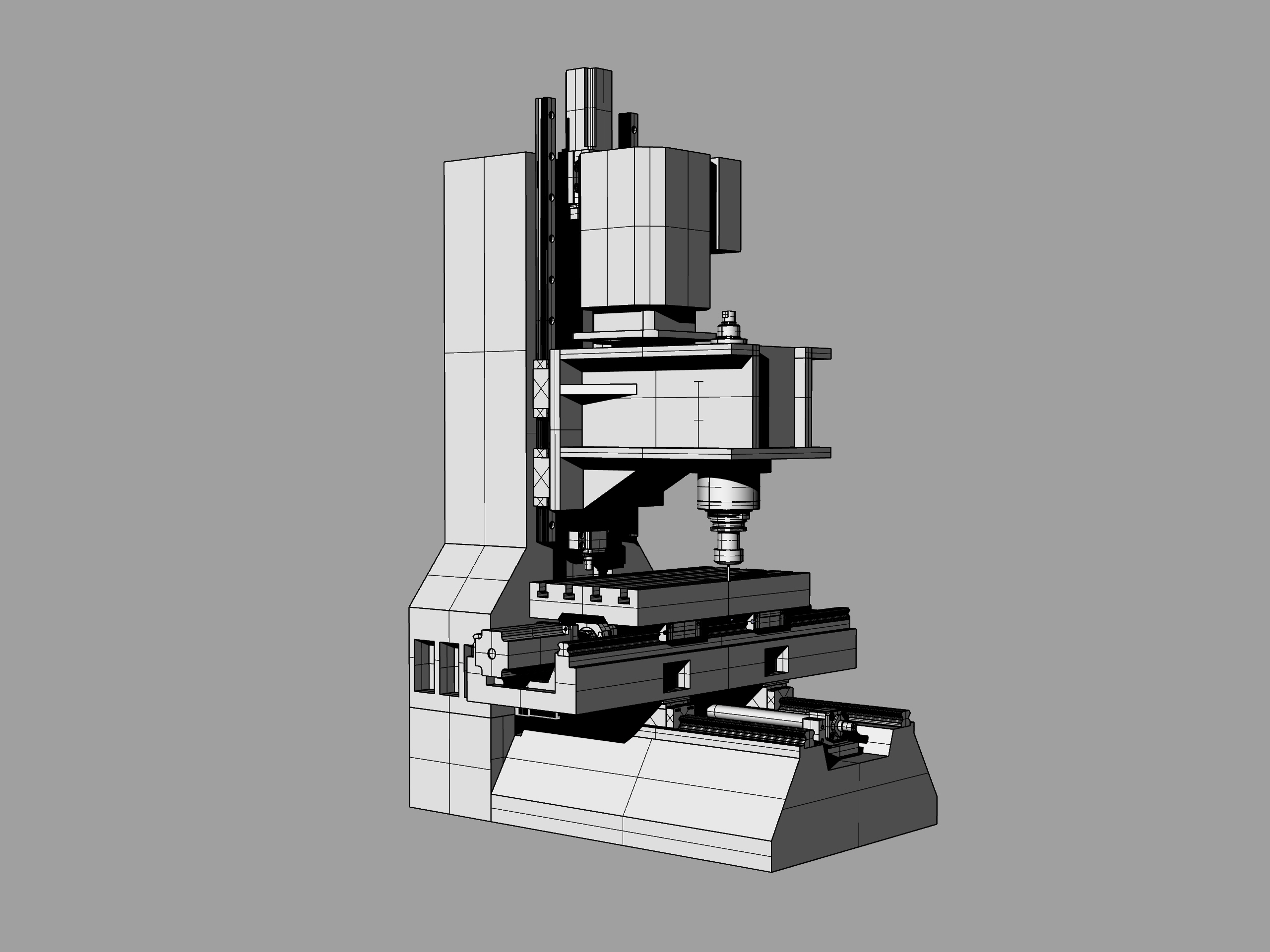

Описание станка, основные характеристики:Вертикальный из чугуна. Габариты 400х700х1000. Станок предназначен для уверенной обработки мелких деталей из дюрали, иногда стали.
Рельсы по y и z 25 типоразмера, по x-20е.
Швп на всех осях 20е.
Шпиндель bt30 под автосмену.
Рабочее поле:350х200х300

Добрый день форумчане. Давно читаю форум, даже начал рисовать себе станок вдохновившись местными работами. И вот недавно представилась возможность поучаствовать в осуществлении проекта выше, а именно полностью прорисовать всю механику станка, подготовить модели для литья, чем я сейчас и занимаюсь. Работаю на ОЦ с полем 650х380, соответственно все фрезерные операции предстоит выполнить на нём.
Рисовал с большой оглядкой на проекты товарищей Aegis и Yarr. Спасибо им и форуму в целом :good: узнал много нового. Также смотрел готовые станки с похожим рабочим полем, кое что там почерпнул.
Станок планируется с магазином инструментов, телескопической защитой, подачей СОЖ и кабинетом. Вобщем такой мини оц.
Вопросы: Хотелось бы услышать мнение камрадов, поскольку мои познания ограничиваются чтением форумов) Наверняка многого не учел, но пока не поздно поменять что то.
К примеру салазки: на мелких станках часто используется переходная плита (в интернете смотрел). Соответственно рельсы прикручены к столу. Из плюсов вижу больший ход по Х, с защитой может быть проще, но не нравится свешивающийся стол в крайних положениях. Может оно и не страшно на таких размерах.
Вариант с салазками нравится больше, интуитивно. Будто жесткости в такой схеме больше.

Рекомендую перевернуть стол и применить рулонную защиту.
Проблема стружки на 90-95% будет решена

RNDL писал(а):Швп на всех осях 20е
25 бы лучше поставить. Будет самым слабым местом.

RNDL писал(а):Вертикальный из чугуна.Станок предназначен для уверенной обработки мелких деталей из дюрали, иногда стали.
Начало не плохое, будет ли продолжение и до куда дойдёт.
mikehv писал(а):25 бы лучше поставить. Будет самым слабым местом.
Ну не совсем слабым.

20 ШВП - канавки для шариков, то "рабочий" диаметр будет меньше 20 мм.
Так что если направляющая 20, то ШВП желательно 25.

на тяжелый станок я бы ставил 25 рельсы и 25 швп на 20х опорах с двумя фиксирующими опорами. в конструкцию заложить возможность установки сервомоторов с фланцем 80мм и шаговиков нема34.

Про 25 швп тоже думал. Пожалуй так и сделаю. Опоры фиксирующие планировал с двух сторон
Re: Вертикальный по алюминию 350х200х300
Добавлено: 23 окт 2019, 11:02
25е рельсы по сути ненужно но для большего удобства и более внушаещего доверия крепежа на м6 вполне можно.

mikehv писал(а): 8 Нм серьезно? на такой станок? У меня 1,2 Нм вполне справляются с похожими задачами.
Угу, запас лучше изначально заложить, чем потом обнаружить что жесткость чугунного станка не реализована, т.к. отжимает слабый привод через обратный ход ШВП
