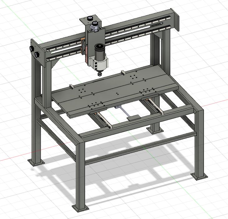

Добрый день. Меня заинтересовал этот ЧПУ роутер от ютуб канала This Old Tony:
https://youtu.be/NZJCxMN9NWk?list=PLNp7 ... DzZ&t=1055
фиксированый портал на основе швеллера 140 *60 *5 мм
Рама на квадратной трубе 60х60х4
Направляющие 20 мм
Шпиндель 2,2 квт
Шаговики 5.6 Nm
Вот CAD
https://drive.google.com/file/d/0BziGqM ... hVRDg/view
Проект заинтересовал относительной простотой изготовления сварной рамы и похоже что достаточно жесткий в сравнении с роутерами на основе алюминиевых профилей
Автор даже обрабатывал сталь https://youtu.be/jOvGv9aRKFs?list=PLNp7 ... sDzZ&t=242 - вроде достаточно бодро, меня удовлетворил бы такой результат
планирую сделать поле 600 360 200( купил в качестве стола плиту УСП 12 600х360)
Интересуют мнения относительно даной конструкции.
Цели: хобби обработка алюминия, низкоуглеродистой стали, пластика

Re: Роутер по металлу 600x360x200 (фиксированый портал)
После сварки конструкцию конкретно поведет. (желательно будет отжечь)
Будет на чем площадки под рельсы и опоры отфрезеровать?
Портал высоковатым кажеться, ну и балку чуток шире.

Планировал собирать как и автор с ютюба - отфрезеровать швеллер портала и опоры перед сборкой (заказать на фирме)
И уже после сварки рамы выставлять с помощью индикатора
Сварка будет TIG
Перспектива везти на фрезеровку в сборе немного пугает

Обратная Zтка свисает ниже портала, зачем?
В целом конструкция такая себе... посмотрите лучше в сторону станков от фрезеряги.

по-моему швеллер для сталюги жидковат, особенно если ещё его и распилить.

Леонид Владимирович писал(а):по-моему швеллер для сталюги жидковат, особенно если ещё его и распилить.
да, хочу швеллер больше взять
плюс не делал бы пропил, а разместил бы винт со стороны рельс

Я так понимаю что портал высокий чтобы тиски или 4 ось влезали? Есть смысл делать такую высоту портала (300) при ходе оси Z 150?

нагружать в тестах пробовал?

Сообщение donvictorio »
vtorkalo писал(а):нет, еще не умею
ну вкратце по этому станку - все плохо. двигаться будет, даже резать чтото будет, но расход фрез и чистота поверхности это не его. деревяхи и мягкие пластики это максимум, что он потянет. алюминий только гравировать.

Сообщение Mamont »
В общем случае жесткость балки уменьшается пропорционально увеличению длинны в 3 степени. Разворачивай стол, балка уменьшится раза в 2. Наличие пропила тоже раз в ~8.
Конструкция должна быть разборной: подставка станка, основание, балка портала. Иначе фиг где найдешь где его обработать целиком. А если и найдешь, цена часа работы таких станков тебя не обрадует
Под рельсы, опоры вала ШВП и двигатели приводов приваривай пластины не тоньше 16мм. Это запас мяса на последующую фрезеровку плоскости
Про ось Z и высоту портала уже было верно сказано
Шаговики 5нм и направляющие 20мм избыточно. Да и для роутера в приоритете не высокий момент а скорость. Хотя если поставить ШПВ с шагом 20мм то будет ок-норм

Еще такой вопрос: если делать раму по типу как в этой теме
http://www.cnc-club.ru/forum/viewtopic. ... 47&t=11250
Можно ли обойтись без фрезеровки всей свареной рамы (наверное непросто такой большой фрезер найти)
Если отфрезеровать направляющие отдельно, то как лучше проводить выставление в одну плоскость?
Выставить то можно брусковым уровнем, индикатором итд
А вот как зафиксировать? Весь при сварке поведет наверное
Интересует конструктив для юстировки

vtorkalo писал(а):Можно ли обойтись без фрезеровки всей свареной рамы (наверное непросто такой большой фрезер найти)
Эти тоненькие полоски, как и сами рельсы, грубо говоря - не имеют собственной жесткости. они гнутся от нажатия пальца на величины большие чем допуск на установку рельс, не говоря уже о притягивания винтом или утягиваний при сварке. То есть фрезеровать что либо (если например это не квадрат >40x40x500) в качестве подкладки под рельс - не имеет особо смысла - оно всё примет форму более жесткой кривой рамы. Да, есть всякие методы типо полимерных композитных составов и отпечаток в них поверочной линейки в качестве плоскости под рельс, Но в вашем случае - быстрее и проще найти фрезер/шлифовальный, и не тратить время. у вас размер не большой, и найти кто это обработает более чем реально. главное сделать грамотную разборную конструкцию без торчащих частей, которые будут мешать обработке.

да. нагуглил уже фирму с большим фрезером
Посмотрел тему "ЧПУ на сварной раме." - хороший проект, даже стол такой же как у меня плита УСП 12 600*360*60
Только наверное буду делать выше портал - чтобы и 4 поворотную ось в будущем можна было возможно поставить

Сообщение hmnijp »
vtorkalo писал(а):да. нагуглил уже фирму с большим фрезером
