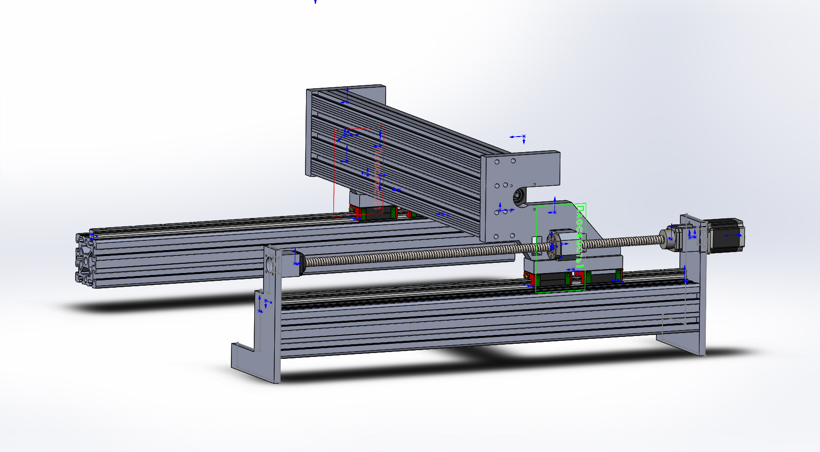

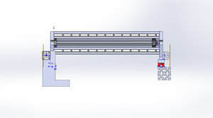

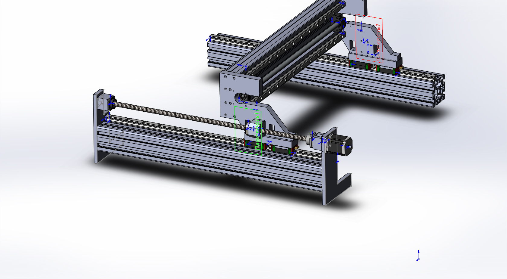

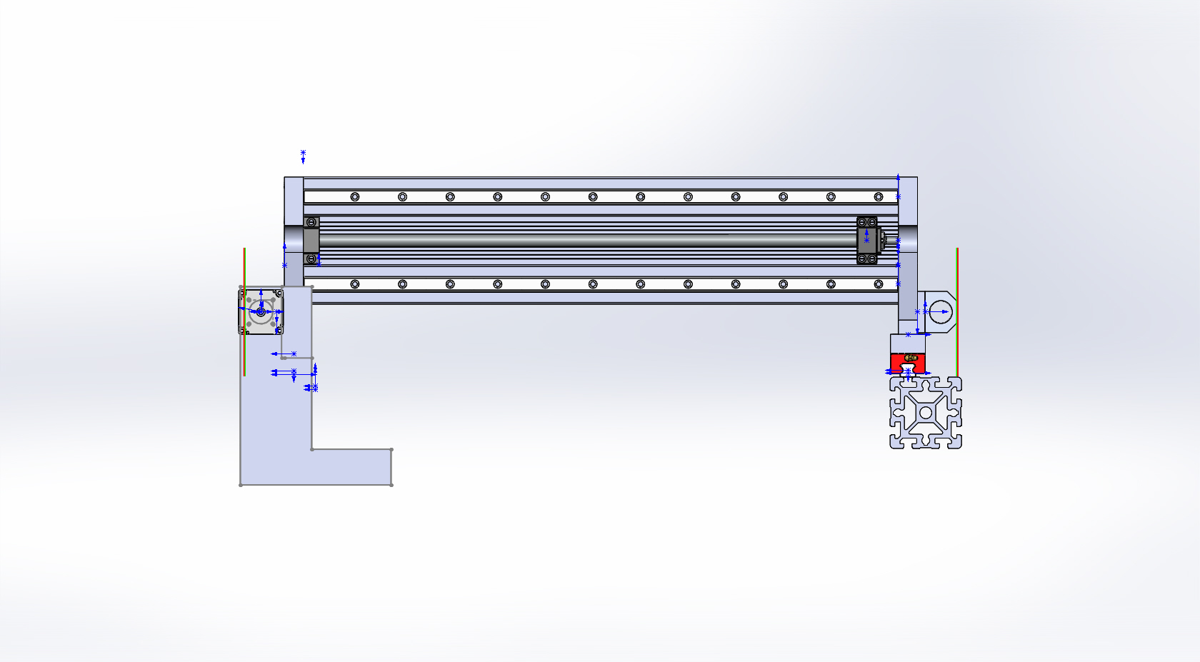

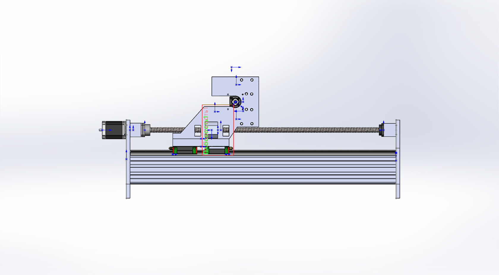

Всем привет.
Решил делать станочек третий (надеюсь крайний).
Покритикуйте/посоветуйте проект.
Сейчас по оси У две ШВП и меня смущает крепление к стойкам портала, как то высоковато и не точно между каретками.
Такая компоновка имеет право на жизнь?

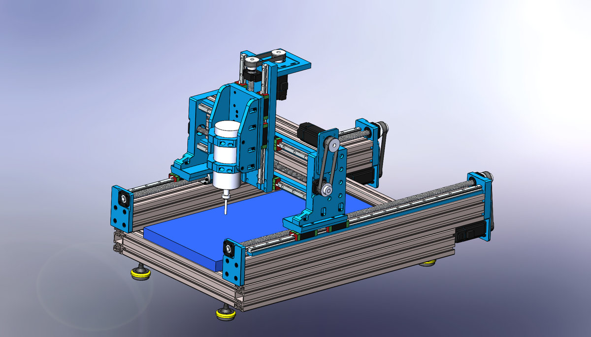

Посмотрите как у ultrus на кроссовере ноги сделаны) и куда опора крепится в финальной версии)
Re: Грызля по дереву/люминю
зачем такой вынос портала назад?
Сообщения: 2098
Зачем было делать такую компоновку с поднятием рельс если все убивает вынос портала назад? С тем же успехом можно было и не подкладывать дополнительный профиль под рельс.
daemon78
Сообщения: 1311
Репутация: 103
Сообщение daemon78 »
hmnijp писал(а):Посмотрите как у ultrus на кроссовере ноги сделаны) и куда опора крепится в финальной версии)
Прошу прощения, а где можно посмотреть, я не знаком с его творчеством.
frezeryga писал(а):зачем такой вынос портала назад?
Чтобы равномернее использовать рабочий стол, или я не прав?
Портал смещен на 100мм это примерно половина расстояния от его балки до оси шпинделя. Таким образом я пытаюсь компенсировать то, что с одной стороны рабочего стола он не будет доехжать до конца, а с другой стороны будет его переезжать. Разве не так?
nevkon писал(а):Зачем было делать такую компоновку с поднятием рельс если все убивает вынос портала назад? С тем же успехом можно было и не подкладывать дополнительный профиль под рельс.
Не совсем понял идею.
Вот к примеру станок http://www.cnc-club.ru/forum/viewtopic. ... 47&t=21605 , который меня и сподвиг сделать что то подобное но под свои потребности. Там то же портал вынесен.
У меня большой скос сзади портала сделан еще для того, чтоб он проезжал до самого конца рельсы, то есть сверху заходил за торцевые опоры FK/FF, борюсь каждый сантиметр рабочего хода осей.
Я заметил, что почти все негативано отозвались о смещении портала на 100мм. Объясните пожалуйста, что не так.

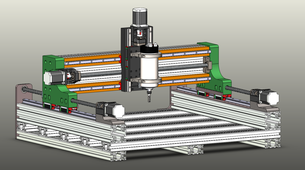

P,S, Совсем забыл, под профилем направляющих будет поперечно расположен профиль как здесь
негативно потомучто ничего хорошего в этом нет. у любого портальника часть станины не используется и с этим надо смирится просто.

frezeryga писал(а):негативно потомучто ничего хорошего в этом нет. у любого портальника часть станины не используется и с этим надо смирится просто.
Жаль не знаю Вашего имени, но видел много проектов, поэтому хотел бы прислушаться к Вашим словам.
Не могли бы чуть более развернуто указать, как лучше в данной ситуации поступить, что исправить?

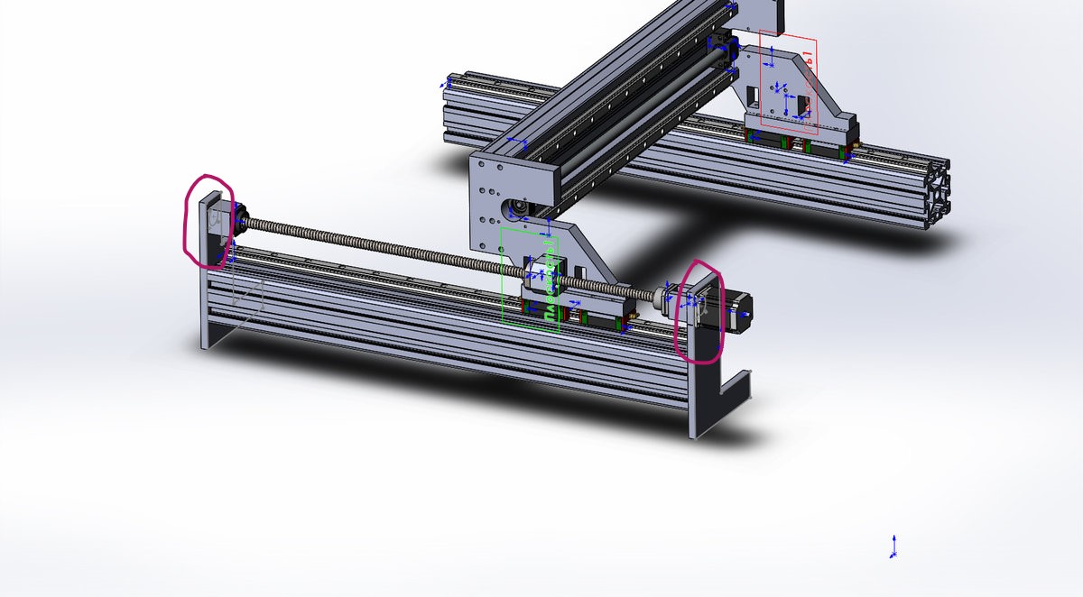

Сообщения: 3310
Сразу не понравились эти места
Грызля+ 06-4.JPG (10595 просмотров) <a class='original' href='./download/file.php?id=170214&mode=view' target=_blank>Загрузить оригинал (118.11 КБ)</a>
daemon78
Сообщения: 1311
Репутация: 103
xvovanx писал(а):Сразу не понравились эти места
Ну что же приходится все как клещами тянуть то :(
Рассказывайте, что тут не так, в чем нехорошесть этих мест?
hmnijp писал(а):Re: «Кроссовер» станок по металлу 100х370х450 на чугунной пл #415
Думал над такой возможностью, вообще шикарный вариант, но у меня нет возможности обработать опору так, чтобы в центре сделать идеальное отверстие и еще обработать заготовку для крепления к кареткам и стойкам портала. Тут нужны уже технологические возможности которых у меня нет :(

Сообщения: 3310
daemon78 писал(а):Ну что же приходится все как клещами тянуть то
Не нравятся "торчаще-звеняще-вибрирующие" пластины. Если по ним (без установленного вала) стукнуть гаечным ключом - то получим звенящий "камертон". Я бы вал ШВП перенес на бока, а гайку к порталу прикрепил пластиной, так усилие будет прилагаться к пластине продольно и она не будет играть как камертон при ударных нагрузках, так ее согнуть сложней. Пытался бы избавиться от всех торчащих хвостов, "сгруппировал бы все железо в мощный комок"

А почему ШВП с внутренней стороны? Есть ли принципиальная разница в расположении ШВП с внешней и внутренней стороны? Я бы не задавал вопрос, но при такой компановке я могу разместить только с внешней стороны.
без разницы. главное чтобы небыло длинных плоских деталей работающих плашмя о которых вам указали выше. а вообще сдался вам этот подиумник? как показала практика геморойные они а толк сомнительный. нормально сделанная жирненькая класска типа этого http://www.cnc-club.ru/forum/viewtopic. ... 21#p530021

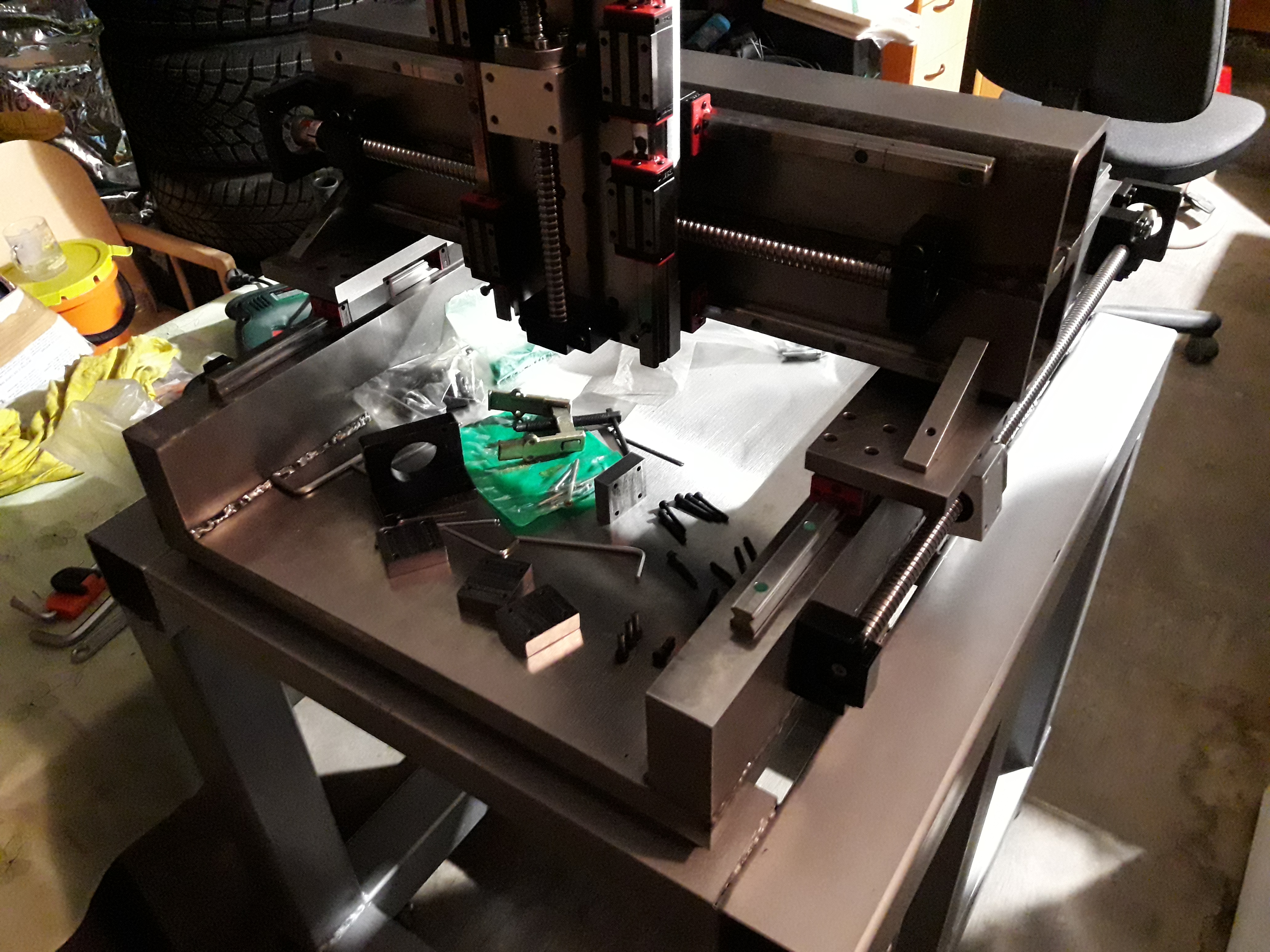

Сообщения: 3310
frezeryga писал(а):а вообще сдался вам этот подиумник? как показала практика геморойные они а толк сомнительный. нормально сделанная жирненькая класска...может быть проще и лучше подиумника.
Не не не, пусть подиумник делает! Подиумник-это сила :good: , мусор не летит по сторонам, я как раз себе доделываю подиумник полностью стальной (люминя нету :yawn: )
20191004_195832.jpg (10548 просмотров) <a class='original' href='./download/file.php?id=170219&mode=view' target=_blank>Загрузить оригинал (4.76 МБ)</a>

xvovanx писал(а):я как раз себе доделываю подиумник полностью стальной (люминя нету )
Кто то слишком много кушает!!!

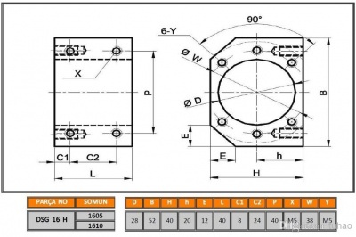

Не далеко я ушел, вернулся с вопросом.
На фото видно, что ШВП и каретки крепятся к опоре стойки портала. Но в описании станка сказано, что использован 20-ый рельс. Но у него, расстояние от нижней плоскости рельса до верхней площадки каретки 30мм. То есть между опорой стойки портала и продольным профилем 30мм. Но гайка ШВП крепится то же к этой опоре, но толщина крепления для нее 40мм. Утоньшения опоры на 10мм не наблюдаю.
Как???!!!!
