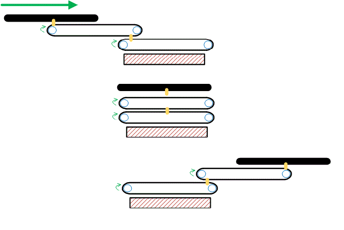

calabr
Сообщения: 678
Репутация: 146
Настоящее имя: Calabr
Откуда: Киев
Re: Привод для направляющих в обе стороны
Сообщение calabr »

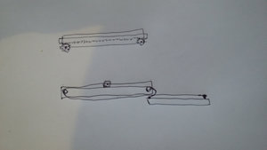

labar писал(а):как реализовать привод двух направляющих.
например так:
Lunatic писал(а):Думаю в реальном механизме (мебельном) она выезжает до момента, как вся покажется из фиксированной части.
Как пример крепление сервера, одна в выдвинутом состоянии на конце уверенно держит 20 кг.
IMG_20191009_160807.jpg (11492 просмотра) <a class='original' href='./download/file.php?id=170250&sid=efee3858f4a96c69b84c7d5d6f50d156&mode=view' target=_blank>Загрузить оригинал (1.18 МБ)</a>

UAVpilot , спасибо за картинку. О чем я и говорю, крайняя секция при длине в 70 см выезжает от рельса на раме на 7 см, а на видео она держится за самый край 2-й секции.
Когда будут реальные размеры в исходных данный, тогда что-то реальное можно будет предложить, а пока только на тросиках...
например так:
Очень интересный вариант! Спасибо! Кладу в копилку идей !

calabr
Сообщения: 678
Репутация: 146
Откуда: Киев
Сообщение calabr »
labar писал(а):Очень интересный вариант! Спасибо! Кладу в копилку идей !
Пожалуйста!
Буду рад, если пригодится.
Если в моем варианте в точке соединения тросиков центральной и средней секции поставить ролик, ось вращения закрепить во 2-й секции, привод от верхнего тросика средней, передача на нижний тросик 2-й секции, то можно управлять 1-м приводом.
