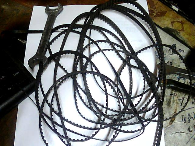

я хочу поставить 2 шд дши 200-3 чтобы они крутили через ремень винт . тут такой вопрос насколько гиморно может быть такое включение . тоесть насколько проблематично чвести 2 шд в 0 по соотношению друг к другу .. тоесть чтобы они точно ставали в свои 1.8 гадуса . а не один 1.79 а друго 1.81 . ну и прочии проблемы какие могут быть .. я хочу зделать передаточно 1к2 1 на моторе 2 на винту ..

да делаю .и спрашую . не охота переделовать .. ремней 6 штук есть (нужен для моего варианта 1) шкивы уже напресованы .. с меншьм передаточным . на моторе 12 зуб на шпильке 10 зуб .. есть и другие шкивы .под передаточное 1к2 .. все это есть .. изято с печатных машин и прочей теники
ремни .может и ещё несколько есть гдето (2878 просмотров) <a class='original' href='./download/file.php?id=10848&sid=71b5bbf4046ca122cd24d004c8d1c2e4&mode=view' target=_blank>Загрузить оригинал (67.31 КБ)</a>
