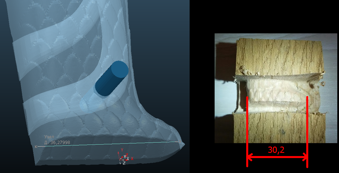

Создал в 3ds max 2014 модель и экспортировал её в *.stl.
Импортирую в PM. Получаю размеры отличные от тех что в 3ds max.
Ну ладно. Масштабирую и подгоняю под те что должны быть.
Вырезаю - размеры не те что в PM. Разница прибл. 6 мм.
Траектория - проекция поверхности, 4-х осевая.
Со станком точно всё в порядке (люфтов, пропусков шагов нет, проверено на другом CAM - Inventor на 3-х осевых траекториях).
Подскажите, что может влиять?
Может это быть из-за импорта из stl и последующего масштабирования?
PS: прикрепляю stl, PM-проект, сравнение PM-модели и фрезерованной.

Сравнение размеров (2058 просмотров) <a class='original' href='./download/file.php?id=169755&sid=a02d039b6123f8d9b0d3150c85fc60d9&mode=view' target=_blank>Загрузить оригинал (471.29 КБ)</a>
Сравнение размеров
