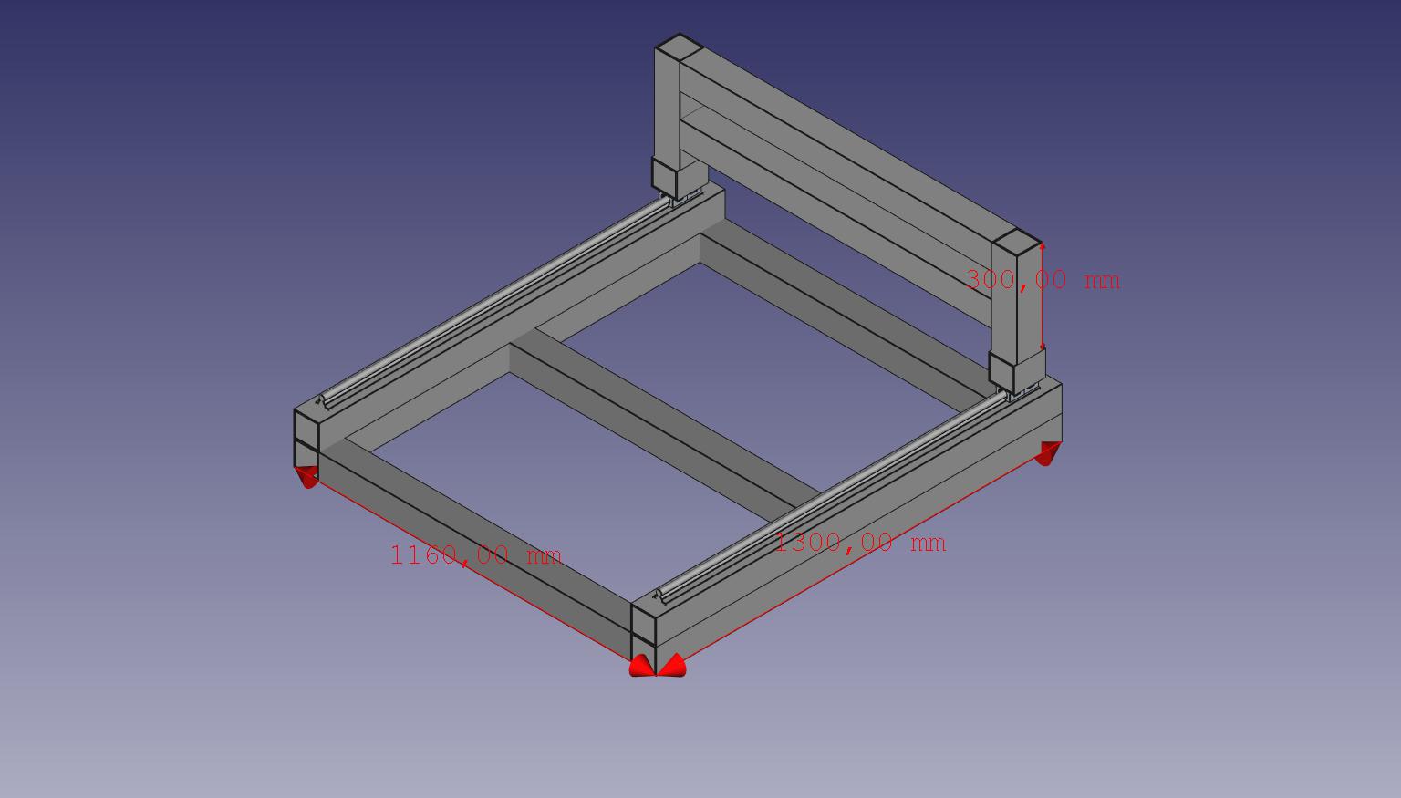

Здравствуйте, уважаемые форумчане! Сделал набросок рамы для будущего станочка. Агрегат планирую использовать для резьбы дерева и возможно не точной обработки алюминия. Рама будет сделана из профиля 80х80х3. Так вот вопрос: Хватит ли прочности рамы в таком исполнении? Шпиндель будет использоваться 2.2 кВт. Я знаю, что направляющие так себе(SBR16), но на что бюджета хватило.

tr0y писал(а): Рама будет сделана из профиля 80х80х3. Так вот вопрос: Хватит ли прочности рамы в таком исполнении?
На портале каретки посажены вплотную друг к другу. Дайте расстояние между ними хотя бы 200мм.
К удлиненной трубе приварить укосину.
Между трубами портала вварить пару перемычек

лучше дать побольше растроение, где то 230мм, тогда наверняка поможет
